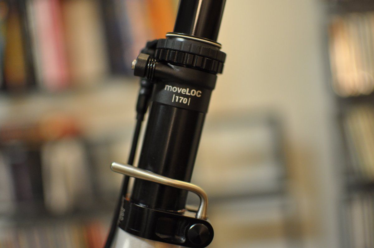

Hi,
ich hab meine 170er Moveloc jetzt mit dem 30,9/31,6er Adapter und Tune Würger an einem WME Alu verbaut und beim Funktionstest im Keller fuhr die Stütze einwandfrei aus.
Womit ich noch nicht ganz im reinen bin ist die Haptik vom Remote und dass der Zug/Remote nach dem release und einrasten der Stütze nicht immer komplett zurück stellt. Die Zugverlegung verläuft in großen Bögen und geklemmt ist der auch nirgens.
Hat da noch jemand ein paar Tipps? Gibts einen Alternativremote bei dem der Zug am Remote geklemmt werden kann? Hat jemand das Problem mit dem nicht komplett zurück stellenden Zug/Hebel? Wenn ich am Stützenkopf manuell betätige, stellt der Auslöser zurück.
Grüße

Hi,
Grüße

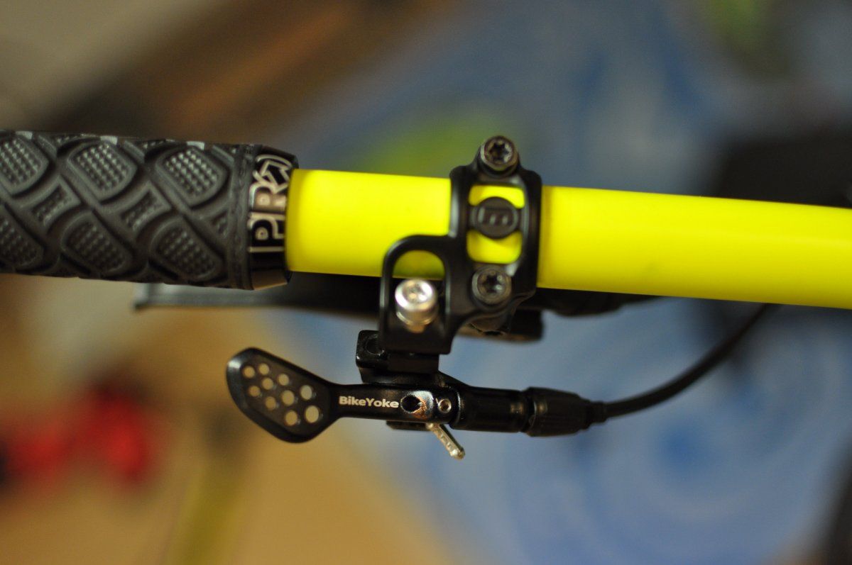

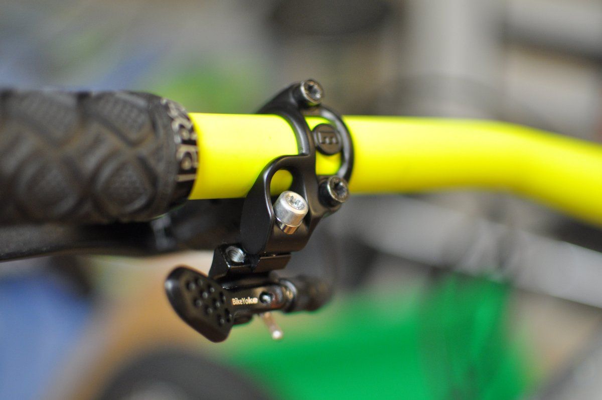

Bikeyoke nutze ich ebenfalls für die Moveloc. Funktioniert top. Du musst nur am Lenkerhebel den Zug richtig fest klemmen. Aber trotzdem aufpassen: Bei den kleinen Madenschrauben kommt nach fest ziemlich schnell ab.
Wirst es definitiv nicht bereuen!
Ich habe zwar schon eine Revive und den Triggy dementsprechend kennen und "lieben" gelernt, der Moveloc setzt der Remote jedoch nochmal die buchstäbliche Krone auf. Die durch die Umlenkung verrutschsichere Klemmung des Zugs ist einfach nur genial!
Das Ding ist jeden ct wert! Riesenlob an @Sackmann auch für die Turbolieferung!
KAUFEN!
KAUFEN!
Anhang anzeigen 580851 Anhang anzeigen 580852 Anhang anzeigen 580853
