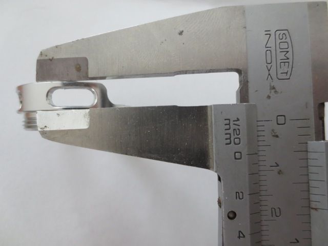

Du kannst Vecnum mal anrufen und nach dem "Zugumkehrer" fragen. Damit kannst du den Zug an der Stütze klemmen, also umdrehen. Hat Marzell mal angeboten, kann sein, dass er das eingestellt hat.
Den gibt es wohl nicht mehr. Habe ihn an drei Stutzen im Einsatz mit Shimano Schalthebel. Ist ergonomisch genial, aber nicht super leicht.
Wenn genug anfragen bei Vecnum eingehen, wird er aber eventuell wieder aufgelegt. Das Ding ist sehr gut verarbeitet und die 12€ Wert.
mobil gesendet
Vom Hebel oder Nippel.
Der Nippel sieht genau so aus wie der Kopf der auf den Schaltzugnippel gezogen wird, nur das er seitlich geschraubt wird.
Müsste ich mal in den Keller und schauen ob ich das mit dem Handy fotografiert bekomme.
mobil gesendet
Oben Unten
