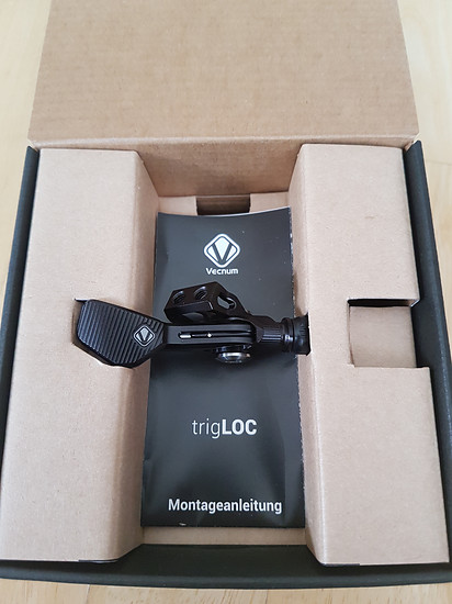

Hallo
Da issa:
Vergleich Wolftooth Hebel an Magura Shiftmix I-SPEC zu trigLOC an original Schelle.
Der Vecnum Hebel sitzt höher und näher am Daumen.
Mit Magura Matchmaker nächste Woche.
Nach der ersten Fahrt mit dem trigLOC ein kleines Vergleichsreview:
Wolftooth ReMote:
Seit Januar im Einsatz an Magura Shiftmix I-Spec AB. Siehe Bild oben.
32g nur Hebel, Übersetzung ca. 3,6
+ Sehr griffige Daumenzone dank rauher Riffelung
- Die Zugklemmung wird direkt unter einem Schraubenkopf vorgenommen. Beim Festziehen wird der Zug durch die Reibung unterm Schraubenkopf entspannt.
- Dank Einstellschraube kann man den Zug wieder spannen, wobei...
- die silberne Einstellschraube zum Vorschein kommt (Black is beautiful)
Ansonsten verrichtet er unauffällig seinen Dienst.
Laut Homepage gibt's den jetzt auch mit größerem Hebelarm (Lite action, LA)
Vecnum trigLOC:
Heute erste Ausfahrt an Original-Klemmschelle.
18g nur Hebel (Gesamtersparnis, weil Klemme leichter als Shiftmix Shimano -18g), Übersetzung ca. 3,3
+ weniger Betätigungsweg
+ leicht, filigran mit Liebe zum Detail
+ perfekte Zugklemmung
+ Sitzt kompakter am Lenker
+ Perfekte (auch optisch, schwarz) Zugspannungsschraube, perfekte Rastierung
- etwas weniger Grip an der Daumenzone (nicht kritisch)
- teuer (aua)
- nicht für Shimano I-Spec erhältlich
Meine klare Empfehlung ist der Vecnum trigLOC.
Gruß
PS.: trigLOC mit Magura Shiftmix Matchmaker
Jetzt sitzt er perfekt und es schaut aufgeräumt aus.
Anmerkung zum Magura Shiftmix. Wie so oft bei Magura lieblos. Warum eine silberne Alu-Schraube, warum kann die nicht schwarz sein bei dem Preis. Außerdem ist die Schraube 25mm lang, was bei einem probeweise montierten X9 Hebel zu lang ist und nicht passt.

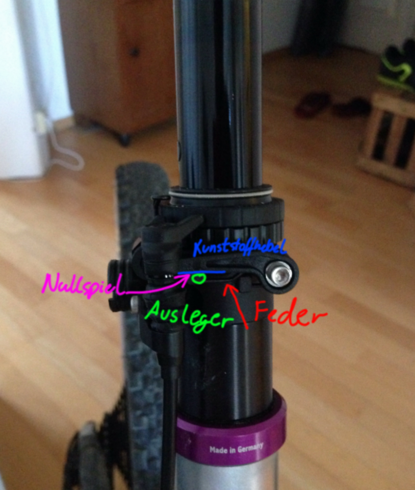

Ihr könnt ihr mir bestimmt helfen. Ist der Zug so stark genug (oder zu stark) gespannt? Das Video zeigt das Drücken des Hebels bis zum Anschlag und das Bild zeigt den Ruhezustand.
Hallo @reflux
Der Hebel (Kunststoff), an dem der Bowdenzug hängt, drückt auf der Unterseite auf den Ausleger eines kleinen Alu Hebels. Unter diesem Ausleger setzt auch die Rückstellfeder an.
Wenn du den Zug entspannst, entsteht ein Spalt zwischen Kunststoffhebel und Ausleger. Wenn du den Zug spannst, bis der Kunststoffhebel gerade den Ausleger berührt, ist es perfekt.
Gruß
PS.: tendenziell ist deiner zu sehr gespannt
Hallo @reflux
Gruß
Kannst du das auf dem Bild markieren? Ganz schlüssig ist es mir noch nicht ;)
Mir erscheinen die Bedienkräfte auch recht hoch
Besser ?
@Jojo10
Ich bin da nicht besonders feinfühlig. Ich hab den Eindruck,dass der Bereich es Möglichen zwischen Zug auf Spannung bringen (ohne, dass sich der Kunstoffhebel bwegt) und so viel Spannung, dass Hebel sich nicht zu viel bewegt ist minimal.
Hallo
Ne ne, der Kunststoffhebel bewegt sich immer mit dem Zug. Das Spiel ist zwischen dem Kunststoffhebel und dem Ausleger zu minimieren.
Du musst also den Zug so weit spannen, bis der Kunststoffhebel gerade den Ausleger berührt.
Gruß
