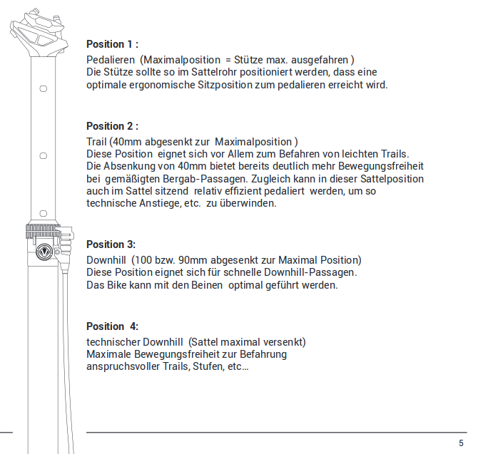

Kann man aber auch leicht falsch verstehen. Und eine Erklärung wäre für @sparkfan bestimmt hilfreicher gewesen ;)
Also laut Beschreibung ist die Staffelung 200/160/100/0mm

Warum denkst du überhaupt über eine 200er nach, wenn für dich 150mm perfekt wären... Bei Vecnum gibts ja sowohl 140mm als auch 170mm, also such dir die Länge die besser paßt...
Ich habe die 170er z.B. auch nicht ohne Grund... Ich hatte bei 150mm eigentlich nie das Verlangen nach einer tieferen Absenkung des Sattel. Mich hat vielmehr die Haltbarkeit der Stützen gestört. 200mm wären für mich einfach zu viel und weniger als 150mm wollte ich auch nicht also ist es die 170er geworden.
Warum die Moveloc reflexartig mit 200mm gleich gesetzt wird, das ist für mich unverständlich. Die Stütze bietet auch in 140/170mm einige fette Alleinstellungsmerkmale!

Das ist ja lustig :lol: Vor Jahren als die erste moveLOC rausgekommen ist, gab's genau diese Diskussion: Absenkung vs Position. Ich meinte dazumal, das richtig verstanden zu haben :rolleyes: Offenbar doch nicht :oops: Oder ich hab's vergessen.

Dann ist die Moveloc mit 200 mm Hub maximal doch die richtige, oder nicht?
Genauso ist es! Die 200er passt perfekt. Ich habe nur ursprünglich die fixen Positionen falsch interpretiert. Die Zahlen habe ich als Position (von unten nach oben gemessen) interpretiert statt Absenkung (von der obersten Position nach unten gemessen). Deswegen empfand ich die 200er fälschlicherweise als suboptimal auf dem Trail. Dem ist aber zum Glück nicht so.
