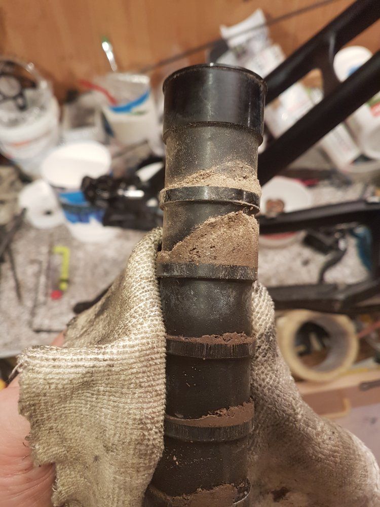

Ja, ich halte das für einen Schwachpunkt. Meine war irgendwann kurz nach dem Winter störrisch beim Ausfahren. Vecnum erkannte das Problem und brachte einen neuen Abstreifer, der auch besser ist, aber das Problem, dass Dreck/Schlamm an den Löchern über Zeit am Anstreifer vorbeikommt bleibt trotzdem. Nach dem Reinigen ging sie immer wieder, wie am ersten Tag. Die Mischung aus Fett und Dreck im Inneren fühlte sich wie Schleifpaste an.
Und so sieht die Vecnum Hülse bei mir nach ca. 3 Jahren aus.
Und das ist nur der Dreck, der “passiv“ vorne am Sitzrohr an den Löchern/Schlitzen reinkommt.

Naja, der Dreck hier in der Hülse ist dann wohl eher mal ein Litevilleproblem ;)

wenn die Hülse so aussieht, frag ich mich, wie das da reinkommt?! Das sind doch alles abgeschlossene, gekappselte Bereiche, oder? Da müsste ja das Sitzrohr nachgiebig sein und alles "wanken" können, so dass von oben Dreck reinfällt und wandert. Aber egal, der Dreck hat ja nix mit dem in deiner Stütze zu tun..., oder doch?! Dreck von unten aus dem Sitzrohr, der beim Rumdrehen des Rades in den Schaft der Stütze fällt, vielleicht. Da brauchts dann ja auch nur ein einmaliges umdrehen des Rads und wenn ich mir das so anschaue, dann wandert an deinem Rad ja nicht gerade wenig von oben herein. Haste dein Rad mal nachgewogen? Vielleicht befinden sich ja mittlerweile 500g Dreck unten im Tretlagerbereich ;-)
Wie auch immer, ich finde die Lösung mit den Löchern unproblematisch und wenn ich die Stütze einmal im Jahr sauber machen muss..., egal. Das mache ich auch mit der Gabel, Dämpfer etc und da sind keine Löcher zu finden. Das ganze ist nunmal ein Gebrauchsgegenstand und wird quasi bei jeder Ausfahrt schmutzig. Da von einem "Schwachpunkt" zu sprechen klingt für mich irgendwie zu negativ behaftet. Ich denke immer daran, wenn ich hier was schreibe, ist es wirklich objektiv und nicht nur mein persönlicher Eindruck. Wenn man bei Google irgendwann "Vecnum und Schwachpunkt/Problem" eintippt, taucht dein Beitrag eventuell auf..., meinste, das ist repräsentativ für die Stütze? (Das nur mal so etwas überspitzt formuliert)

Mag sein, aber in diesem Umfang? In meinem Rahmen hängt da nix zwischen Hülse und Rahmen...Nach deiner Theorie müsste da ja regelmäßig viel Dreck reinwandern.
