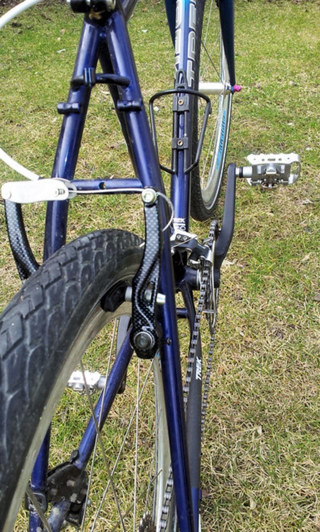

Bei den Bremsen konnte ich mir verkneifen die 739ger XTs zu verbauen. Da hab ich irgendwelchen Billigkram im Carbonlook verbaut. Wiegen im Set ca. 1 geschätztes Kilo:lol:

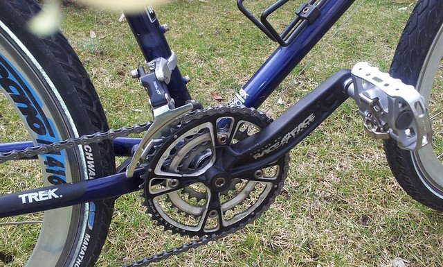

Und die Reste vom Marin hab ich 1:1 durchgetauscht...XT hinten, XT vorne und die RazzFazz Kurbel.
Hier nochmal die lustige Bremse;)
Probefahrt steht noch aus, aber sieht auf dem Bild so aus als wäre der hinter Zug zur Bremse zu lang...könnte den dicken Schenkeln in die Quere kommen;) Aber ist ja schnell geändert *SCHNIPP*

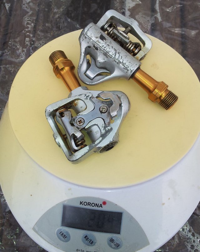

Auch wenn mich das Gewicht bereits begeistert hat, muss mit leichtem Aufwand noch mehr drin sein. Also wollte ich mich mal ans Schlauchwechseln machen und habe noch geschaut, was noch so an leichten Teilen aktuell übrig ist. Da fielen mir Pedale in die Hand:
Nicht wirklich eine Reduzierung, aber vorher waren ja auch Klickpedale dran, allerdings aus der >500 Grammklasse.

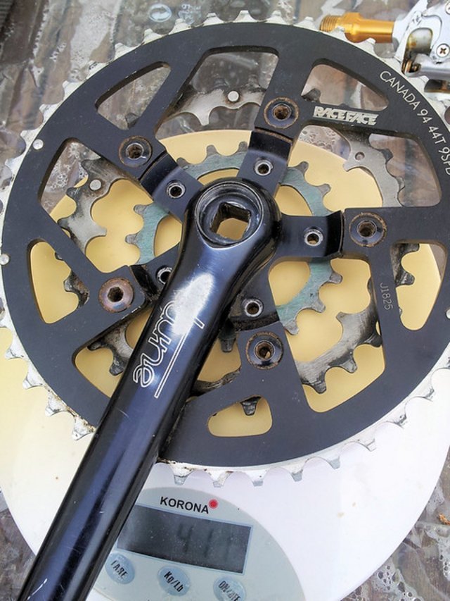

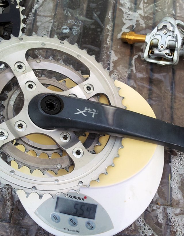

Und dann habe ich mich an diese Kurbel erinnert. Eigentlich war ja die zeitlich unpassende Race Face Auslöser, um alles auf XTR 950 umzubauen...
aber ne Tune mit passendem Lager nur rumliegen zu lassen:rolleyes: Und hier passt sie bestimmt farblich super...

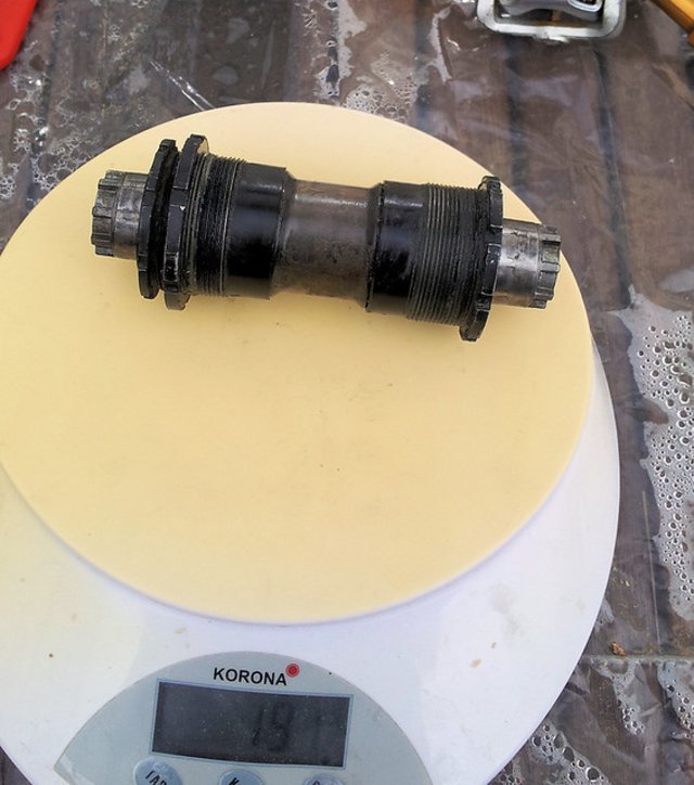

Und gerade beim Lager sollte was möglich sein: Hier mit Kurbelschrauben:
Hier - ohne Kurbelschrauben schon schwerer:
Dafür sind die Schrauben in der Kurbel schon drin...
Außer dass sie genauso vergammel ist wie meine XTR Kurbel sieht das genial aus an dem filigranen Rahmen (finde ich)
Testwiegen:
:hüpf:
Wieder eine Grenze gefallen...
Aber das war ja nicht das einzige. Die Klumpspanner sind gegen Zeitfahrspanner getauscht worden. Das waren aber nur ca. 50 Gramm. Da gibts sicher noch leichtere Spanner...
Ich finde die Kurbel passt noch besser ins Gesamtbild:
Aber vom Schaltkomfort gibt es deutliche Rückschritte. Auch die Kettenlinie hat im ersten Versuch nicht gepasst, sondern ist bei 45 gelandet. Zum Glück kann man im Lager was unterlegen, was aber auch mit Unterlegen auf der Kurbelseite geendet hat. Ein 2,5er Ring rechts :ka:
Aber so richtig zufriedenstellend schaltet es sich immer noch nicht. Aber das 20er KB wäre nicht übel für den geplanten Abstecher in die Alpen.

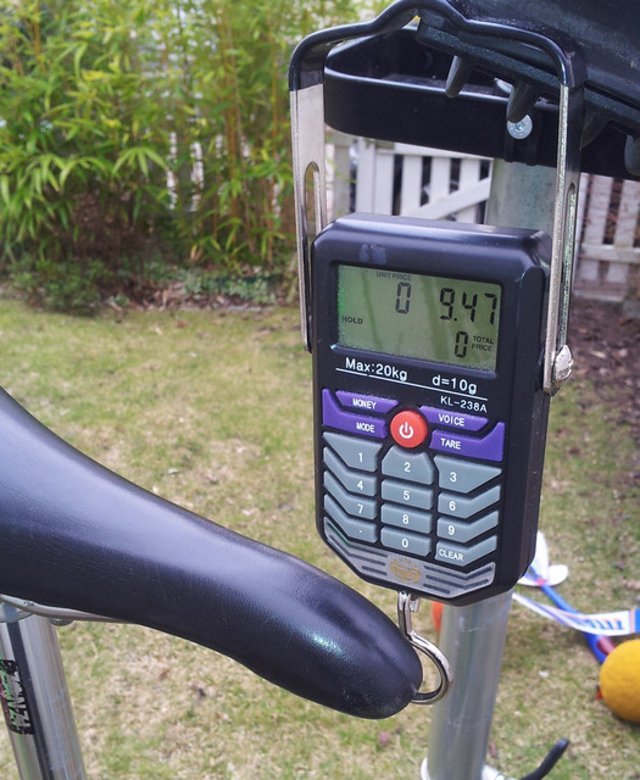

...und wozu hatte ich dann keine Lust mehr? Genau - Reifen wechseln. 200 Gramm lauern meiner Schätzung nach noch in den Schläuchen...Aber Richtung 8,9x wirds eh nicht mehr gehen...100Gramm wären mit einem Carbonsattel noch drin. Die Stütze könnte noch 50 bringen...aber Geld wird da nicht mehr drin versenkt....ist einfach jetzt noch mehr das, was es immer schon war: ein Rad, was mir viel Spaß gemacht hat. Mein erstes Rad und gefällt mir so gut wie am ersten Tag :love:

Optisch passen die Tune echt gut zum Rahmen !
Schau mal dass Du die Performance noch hin bekommst... nix nervt mehr als ne Schaltung, die nicht richtig läuft.

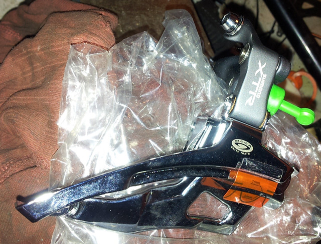

Das sind auch meine Lieblingsumwerfer...diese TopSwinger sind ja nix halbes und nix ganzes und vor allem nicht "pewter". Problem ist, dass die TS die einzigen sind, die vielen Fullys aus der Zeit (wie Mantra) passen. Aber am Votec C9 hab ich auch gleich einen dranmontiert. Warum es diesen neuen für so relativ kleines Geld gab:ka:...vor allem weil nebenan noch jede Menge für 75 standen, die immer weniger wurden....6 verfügbar, 5 verfügbar, 4 verfügbar...und dann kam dieser ;)

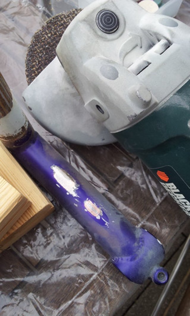

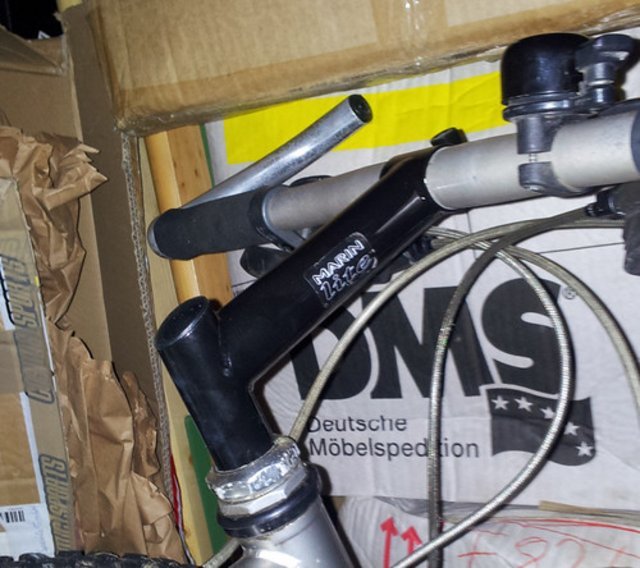

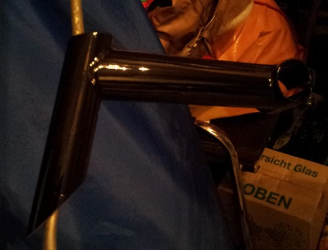

Erste Operation war erfolgreich: Decals mit dem Fön ablösen:daumen:
kleben grade noch an den Badezimmerfliesen, damit ich sie nachher wieder verwenden kann...

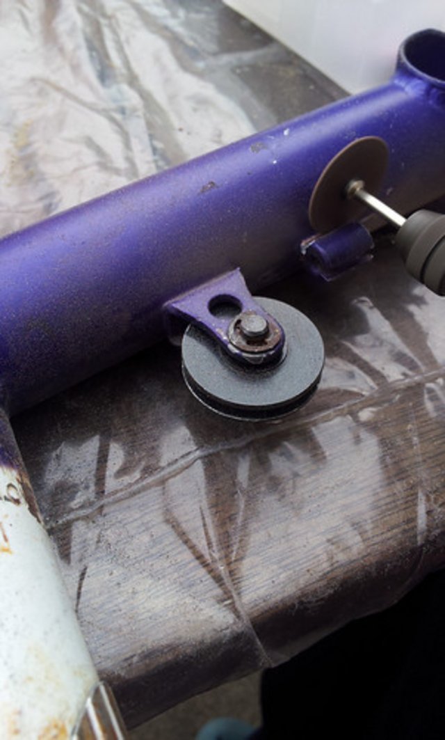

2. Teil: Trennscheibe...

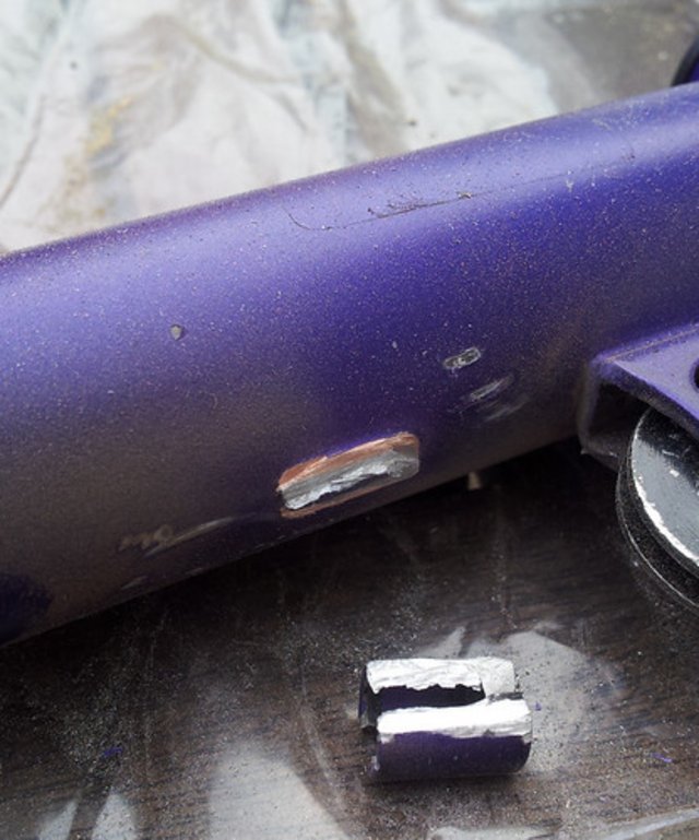

Pling...ab :Daumen:
Nächster Teil: das arme Röllchen....und tschüss...
Ich hatte die ganze Zeit in Grinsen auffem Gesicht bei dem Gedanken, das würde einer mit ner Klein LVE machen und die Noodle absägen...aber so weit bin ich noch nicht...

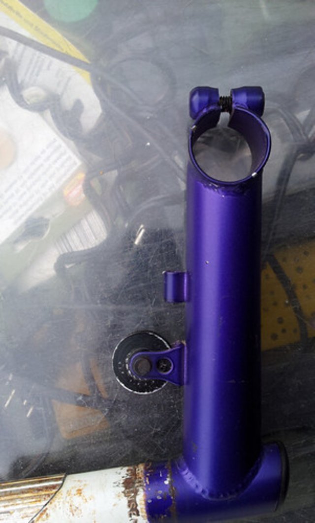

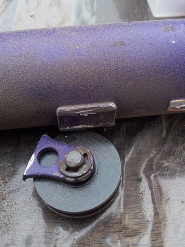

Hab erstmal recht großzügig noch Reste drangelassen, damit ich dann nach meinem Bildhauerprinzip alles wegkratze, was noch weggehört bzw. so wie ich meine Sandburgen baue: Das Motiv ist immer im Sandhügel versteckt, man muss nur wegkratzen, was nicht wie das Motiv aussieht;)
Mit den Schleifteilen vom Dremel war das aber eine Geduldsprobe und ich wäre jetzt noch nicht fertig - hätte dafür 3 Schleifteile verbraucht...diese rosa Scheibchen...
Also schnell richtiges Werkzeug geholt, kleines Feuerwerk veranstaltet und gut is...
alles wegen nem Vorbau...für nen 10er hätte man sicher einen bekommen:rolleyes:

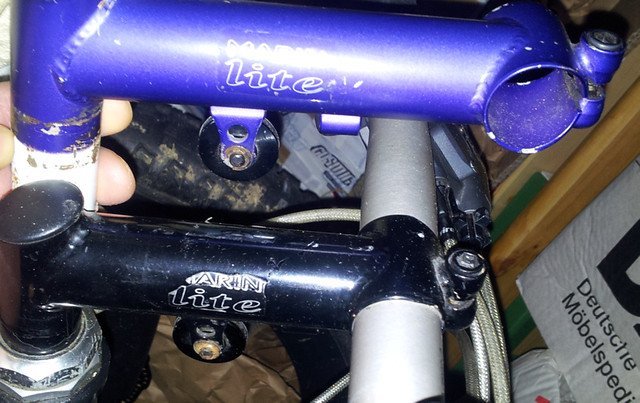

Der Rest ist Fleißarbeit, aber da ich nicht fleißig bin, bleiben die Lackrestchen in den Ecken einfach dran. Ich schleif auch nicht gerne an ner Schweißnaht rum;)....entfettet und vorwärmen auf der Heizung zum Grundieren.

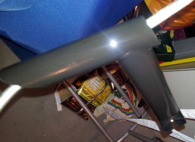

Die Grundierphase hab ich leider vergessen zu fotografieren...hier prangt schon schwarz matt und Klarlack glanz drauf. Ich hab gehofft, dass ich damit diesen mittleren Glanzeffekt des Originals imitieren kann. Mal sehen wie es wird, wenns trocken ist...
Sieht aus wie grau mit Blitz oder?
Also noch eins ohne Blitz:
...und so hängt er jetzt da "Vorbau am Stiel", stinkt vor sich hin und wartet bis er getrocknet ist...
Der Holger kann eben Lackieren!
Das behauptet Ihr hier so in Eurem jugendlichen Leichtsinn...:eek:
Weißt Du was das ist? Genau:eek:...etwas das sehr deutlich macht, dass ich es eben nicht kann:heul::lol:
Das kommt wohl davon, wenn man bei ca. 0 Grad versucht draußen zu lackieren...da hilft alles Vorwärmen nichts mehr....kann auch dran liegen, dass ich immer die Dosen für 3 Euro nehme:rolleyes:
Aber sieht ja bald keiner mehr, wenns im Steuerrohr steckt:lol: Ist doch alles nur fürn Hausgebrauch.

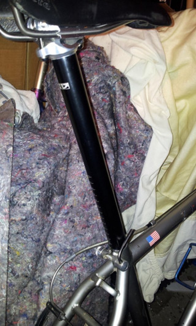

...und eine schwarze Stütze ist auch schon dran :eek: Was aber nicht heißt, dass es vielleicht doch mal ne syncros wird;) Sieht nämlich gut aus in schwarz.

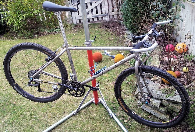

Aber das Marin is schön geworden !!!:)

Der Stützenauszug sieht noch etwas extrem aus. Hab noch nicht probegesessen. Lieber erstmal zuwenig reinstecken als dass man was verkratzt...

Das Zig Zag Trail ist Dir gelungen, Holger. Viel Spaß damit!
PS: was braucht es nun tatsächlich für einen Sattelstützendurchmesser?
