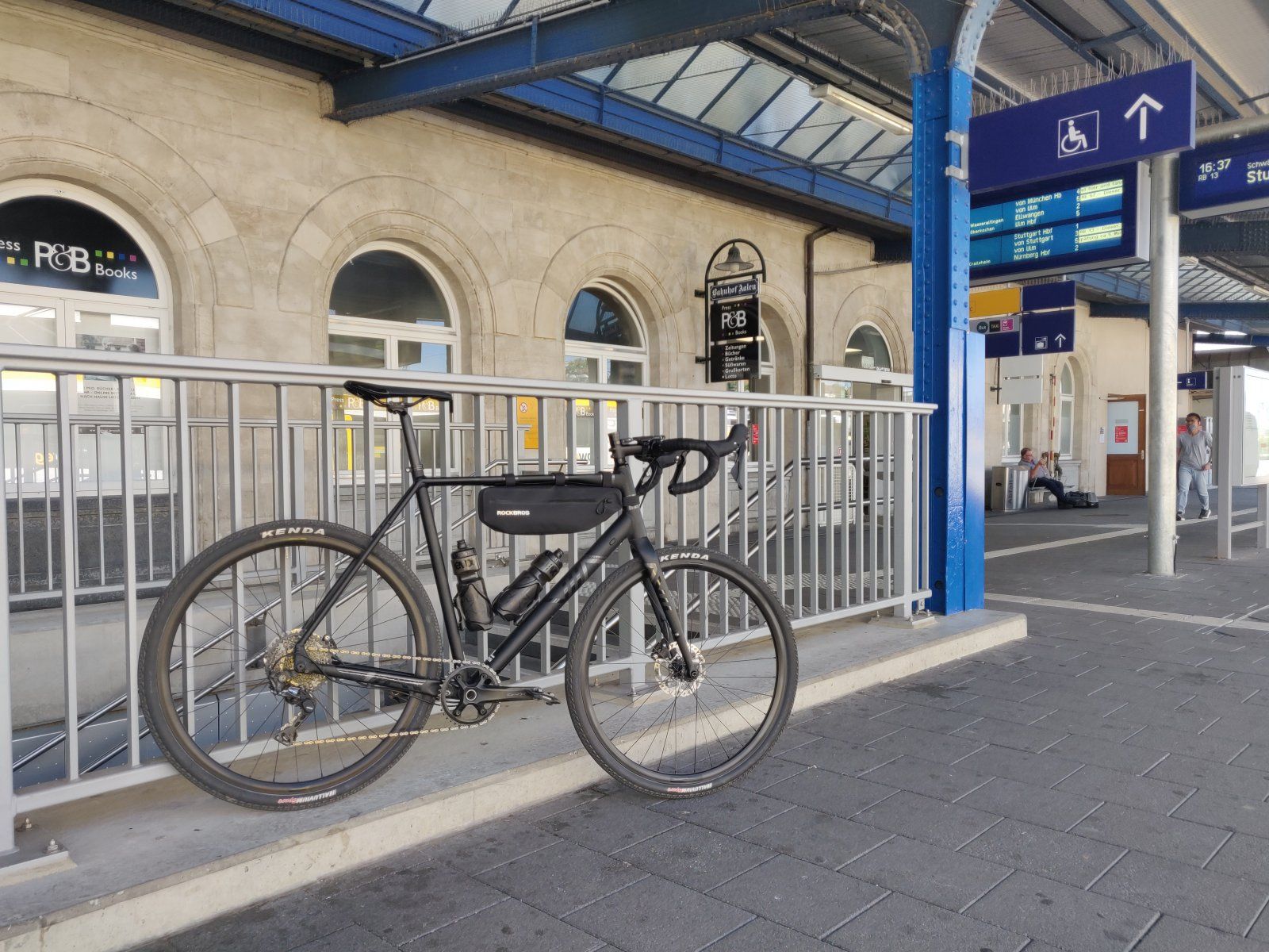

So, man verzeihe mir den bilderlosen Aufbau. Ich hab für sowas echt keine Geduld. Nach jedem Arbeitsschritt Pfoten sauber machen, Handy suchen..
Dennoch ist es vollbracht!
Was Pedro sich da gedacht hat wird wohl auch sein Geheimnis bleiben.
Alle anderen Führungen sind für Kabelbinder. Ich hab das heut nich dadurch gefummelt.
Schaltung passte nämlich ohne Einstellen 8-)
Hier noch für die Fetis.
Fahrfertig, aber ohne Getränkehalter und Rahmentasche.
Rahmen ohne Schaltauge und Steckachse=2950g in L.
Bin knapp 10km gefahren. Morgen dann ausführlicher Ausritt.
Der Plan ging voll auf. Die Front kommt höher, ich selbst wandere ein Stück runter.
Sitze also ne Ecke aufrechter als vorher. Ist hoffentlich gut gegen die Nackenschmerzen.
Und man sieht mehr von der Welt. :D
Das tiefe Tretlager hat mich immer vom Kauf abgehalten. Ob ich damit glücklich werd weiß ich noch nicht.
Musste vorhin zweimal in letzter Sekunde doch noch in den Bunny Hop wo ich mitm Rag entspannt drüber gerollt bin. Was 15mm so ausmachen können.
Hier noch das Problemkind. Sind halt +2cm Rohr + außenliegender Steuersatz. Die 3,5cm, die ich beim Rag über gelassen hatte reichen nicht ganz.
Das sind jetzt knapp 7mm. Die obere Schraube vom Vorbau greift noch gaanz knapp am Schaft.
Ich muss ja eh Schrauben bestellen, da leg ich das Teil von oben mit in den Korb.
