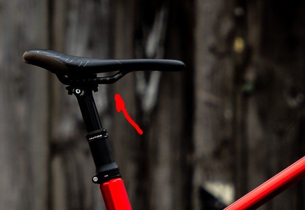

Ja, hast du dir mal andere Räder mit angegebenem steilem Sitzwinkel angeschaut? Da ist der reale Sitzwinkel eher so bei 65°.
Hab leider nichts gefunden mit 65°. :ka:
Kannst bitte mal zwei/drei Beispiele zeigen.
Hab mich halt auch über den voll nach vorne geschobenen Sattel gewundert. Dafür muss es ja einen Grund geben …
Bezüglich der Bedeutung von »beinahe«, haben wir wohl unterschiedliche Größenvorstellungen. :bier:
Zuerst solltest Du dich zu Sitzwinkeln erst einmal belesen. Da gibt es tatsächlich einen Unterschied Zwischen realem Sitzrohrwinkel (Achse des Sitzrohres) und effektiven Sitzwinkel (Achse durch Tretlagermitte und Sitzposition). Google ist dein Freund!!
Diese Winkel weichen bei einigen Herstellern sehr stark voneinander ab. Beste Beispiele dafür ist Canyon Strive oder Trek Slash.
Wenig Abweichung findet man hingegen bei Norco, Yeti oder eben AcTo5.

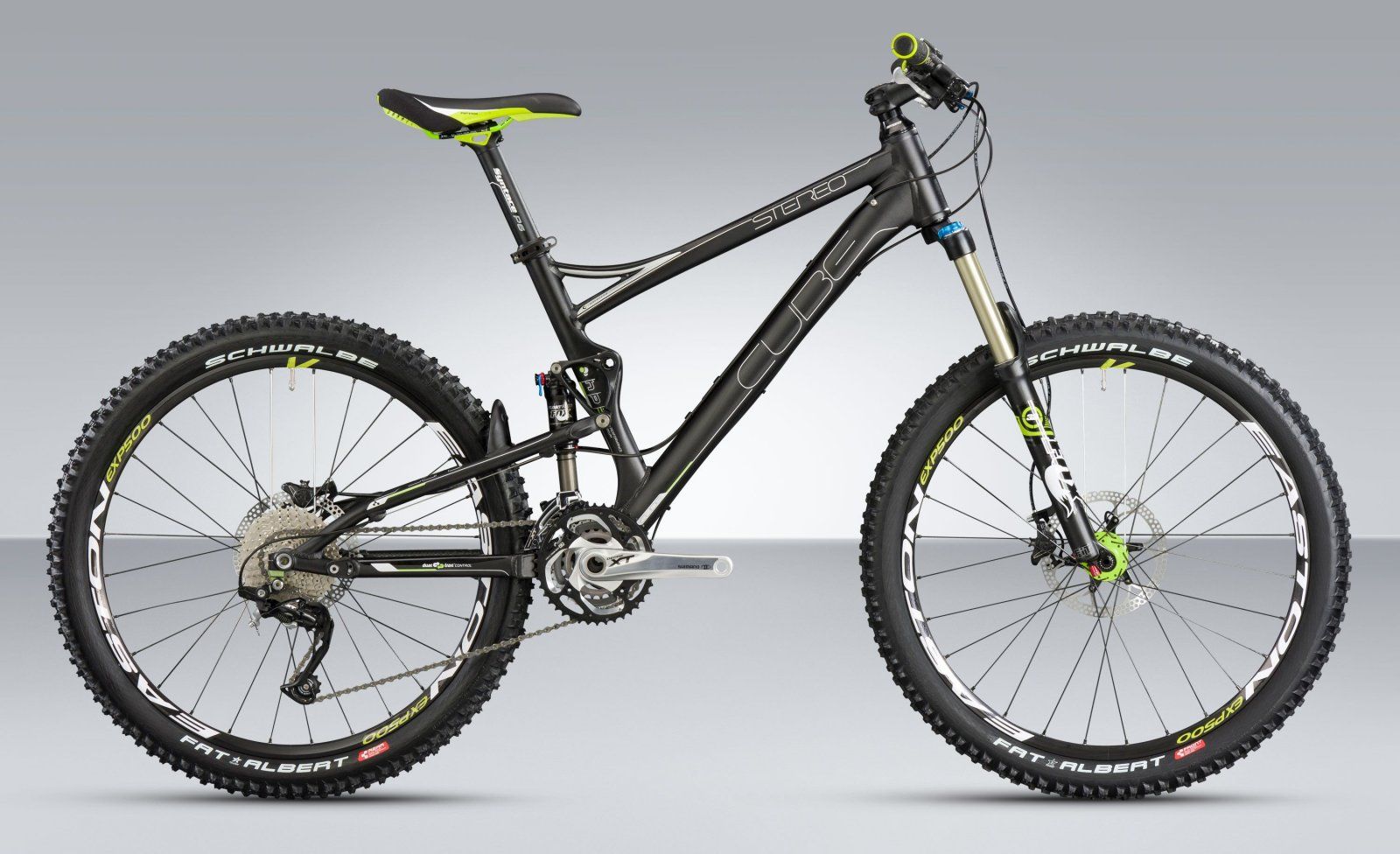

Ich fahre noch nicht so sehr lange Fully, aber in den letzten 2 Jahren hab ich mal die 3 großen Konzepte durchgemacht (alles größe S, bin 1,64m):
  • Horst Link (Cube Stereo 2012 und ab und an Testfahrten mit anderen dieser Gattung)
  • HSP (High Single Pivot) mit GT AOS - eigenwilliger, umgelenkter Eingelenker (GT Force X 2015)
  • Dual-Link (Pivot Mach 5.5)
  • HSP (coming soon Druid)
Davon hab ich die meiste Zeit auf Horst-Link und dem AOS verbracht.
Der Horst-Link geht bergab echt super, hat aber ordentlich Pedalkick und ging für mich bei keinem Bike ohne Plattform/Lockout bergauf.
Den Dual-Link bin ich bisher nur 3 Monate gefahren, aber Mensch - EINE TRAILRAKETE und Bergziege! Es lässt einen aber schnell wissen, wenn man zu schnell oder im falschen Terrain unterwegs ist -> Pedalkick und verhärtender Hinterbau. Auch bergauf trete ich eher so auch 34-46 mit 32er KB und das wurde mir im Gelände doch ab und an mit ordentlichem Pedalkick quittiert. Bergabfreudiger gings mit einem Banshee Spidfire (Dual-Link) das mir sogar viel zu groß war, aber bergauf war das dann nicht mehr so neutral wie das Pivot.
Die meiste Zeit dieser und Ende letzter Saison bin ich das GT AOS gefahren und verdammt ging das gut den Berg rauf UND runter. Bergab gab es leider ein Problem meiner Körpergröße geschuldet, denn das GT gibts nur mit einer Kettenstrebenlänge und Hinterbau und demzufolge dem gleichen Pedalkick und Tretlagerwandern über alle Größen. Die letzten 2 Faktoren haben mir bergab manchmal ordentlich die Pedale unter den Füßen weggerissen, was das Aus für das GT war.
Vorteile und Nachteile konnte man bei allen Systemen gut spüren.
  • Horst-Link geht echt gut bergab aber aufwärts wirklich schwierig zu beherrschen. Man bekommt das auf den SAG gut eingestellt, aber darüber hinaus muss man den Hinterbau entweder überstraff machen, was dann zu einem springenden Hinterrad führt wenn man mal mit Geschwindigkeit auf eine Wurzel tritt. Gegen Pedalkick ist das System nicht wirklich immun und selbst mit Umlenkung wird's nur begrenzt besser bzw. nur für einen bestimmten Bereich, was aber beim Kavenz VHP gut ausreicht (laut Datenblatt).
  • Dual-Link lässt sich in einem Breiten Spektrum anpassen, ist aber sowohl bergab als auf immer eher ein großer Kompromiss. Das Pivot kann bspw. beides gut, aber tut sich schwer mit verblockten Passagen. Das kann der große Bruder Switchblade anscheinend besser, soll aber dafür bergauf nicht so gut gehen - ähnlich meiner Banshee-Erfahrung, was bei einem Vergleich der Räder auch einleuchtet.
    Ausnahme ist hier das Canfield Balanced Formula, da das stark einem Eingelenker ähnelt ist es dem auch sehr ähnlich und funktioniert "nach Hörensagen" auch ähnlich gut.
  • HSP - für mich fast das beste aller Welten, auch trotz meiner Negativs mit dem GT. Dass man damit mehr Geschwindigkeit behält, ist mir erst aufgefallen als ich die anderen Systeme dagegen getestet habe. Vorallem das Dual-Link ist wirklich anfällig gegen Terrain-Überschreitungen und Geschwindigkeitseinflüsse, wenn's auch Bergauf klappen soll. Baut man beim HSP noch einen Idler Pulley (Kettenumlenkung) ein, dann geht das bergab einfach unglaublich gut. Beim AOS hat mich der Kettenzug nämlich am meisten genervt. Bergauf haben HSP häufig einen guten Anti-Squat der super ausbalanciert und recht linear verläuft. Entscheidend ist am HSP ein Idler, wegen Pedalkick und zusätzlich kurze Kettenstreben, da sich der Hinterbau beim Einfeder stark längt und man so das Vorderrad kaum noch hochgezogen bekommt. Die Längung hat den Vorteil, dass sich die meisten HSP Bikes nach mehr Federweg, daher stabiler anfühlen und deshalb auch für Enduro nutzen lassen.
  • Invers Horst-Link / Multilink HSP ist meiner Meinung nach das beste System auf dem Papier, aber wurde bisher noch von keinem großen Hersteller kostengünstig umgesetzt... leider :( Es bietet nämlich alle Vorteile eines HSP (mit Idler) plus einen unglaublich guten Anti-Rise. Das kann beim einfachen HSP zwar mit einer zusätzlichen Bremsmomentabstützung umgangen werden, bedeutet aber dem Multilink HSP mehr Gewicht, wenn man die Hauptschwinge nicht zu wabelig ausfallen lassen will.
    Antidote hat das Darkmatter dazu im Programm, aber da kostet der Rahmen allein knapp 6000€.
Da man die Canfields oder Revel nur schwierig in DE bekommt und das Darkmatter zu kostspielig ist, hab ich mich jetzt wieder für ein HSP mit Umlenkung entschieden. Zwar ist das Druid preislich auch ein Premium-Bike, aber noch im Mittelfeld.
