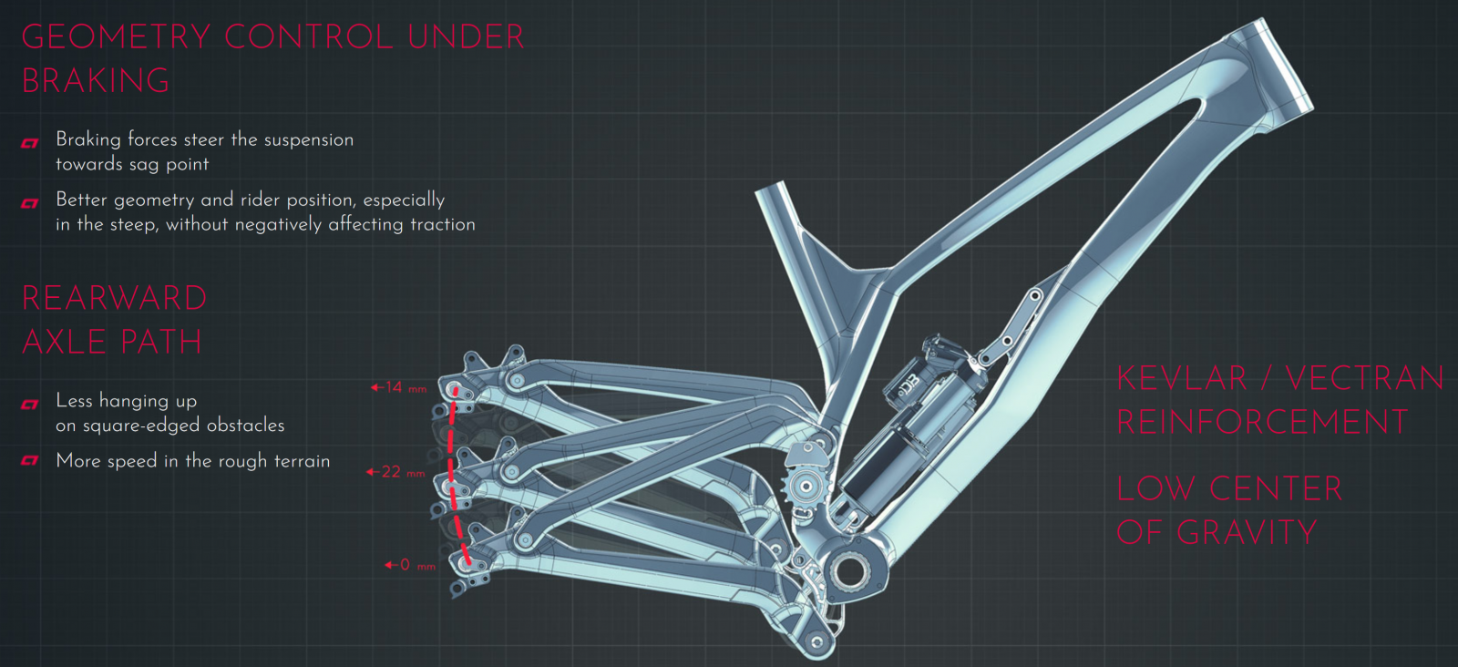

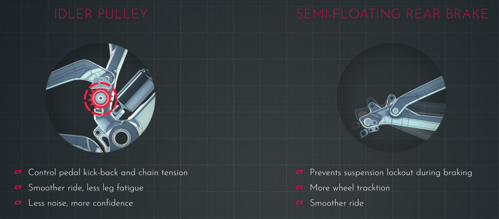

Das neue Actofive P-Train CNC wird komplett in Dresden aus massiven Alu-Blöcken gefräst und verfügt über einen Eingelenker-Hinterbau mit hohem Drehpunkt und Kettenumlenkung. Das denkwürdige Trailbike kann mit 29" oder Mullet-Konfiguration gefahren und ab Dezember für 4.000 € vorbestellt werden. Wir konnten es bereits einem ersten Test unterziehen!

Warum ist man mit HP schneller?
Raderhebungskurve
: Die Art des Hinterbaus ist wichtig, wenn's darum geht wie schnell das HR den Hindernissen ausweichen und man dadurch Geschwindigkeit behalten kann. Dass ein nach hinten ausweichender Hinterbau wegen der Fahrrichtung von Vorteil ist, sollte einleuchtend sein.
Beim Dual-Link war das bisher auch das was mich bergab am meisten gestört hat. Die senkrechte Kurve bei aufwärtseffizientem Hinterbau führt bei großen Hindernissen zu einem unangenehmen Gefühl, als würde jemand am Hinterrad ziehen. Da muss man dann sehr aktiv Be- und Entlasten.
Reaktionsvermögen auf Hindernisse: Es gibt auch irgendwo uTube-Videos von Pinkbike oder so, in denen sie gezeigt haben, dass dadurch der Reifen durchschlägt, ehe der Dämpfer überhaupt merkt, dass man irgendwo dagegen gefahren ist, wenn der Hinterbau zu unsensibel ist und bei größeren Hindernissen eben nicht nach hinten ausweichen kann. Das lässt sich bei Hinterbauten mit geringem rückwärts wandernden Anteil in der Raderhebungskurve nur durch hohen Luftdruck im Reifen kompensieren, was glaube ich niemand gerne auf dem Trail fährt. Vor allem bei spitzen Felsen oder Zukurzkommen von Sprüngen kann das über das Überleben der Felge und einen evtl. Abflug entscheiden.
Am GT hatte ich deshalb noch nie einen Platten und auch nie das "Pong"-Geräusch, selbst wenn ich's ordentlich versaut hatte. Der Hinterbau kann bei HP in Verbindung mit einer sensiblen Anlenkung viel besser auf Hindernisse reagieren und vermittelt durch den wachsenden Radstand viel mehr Sicherheit.
