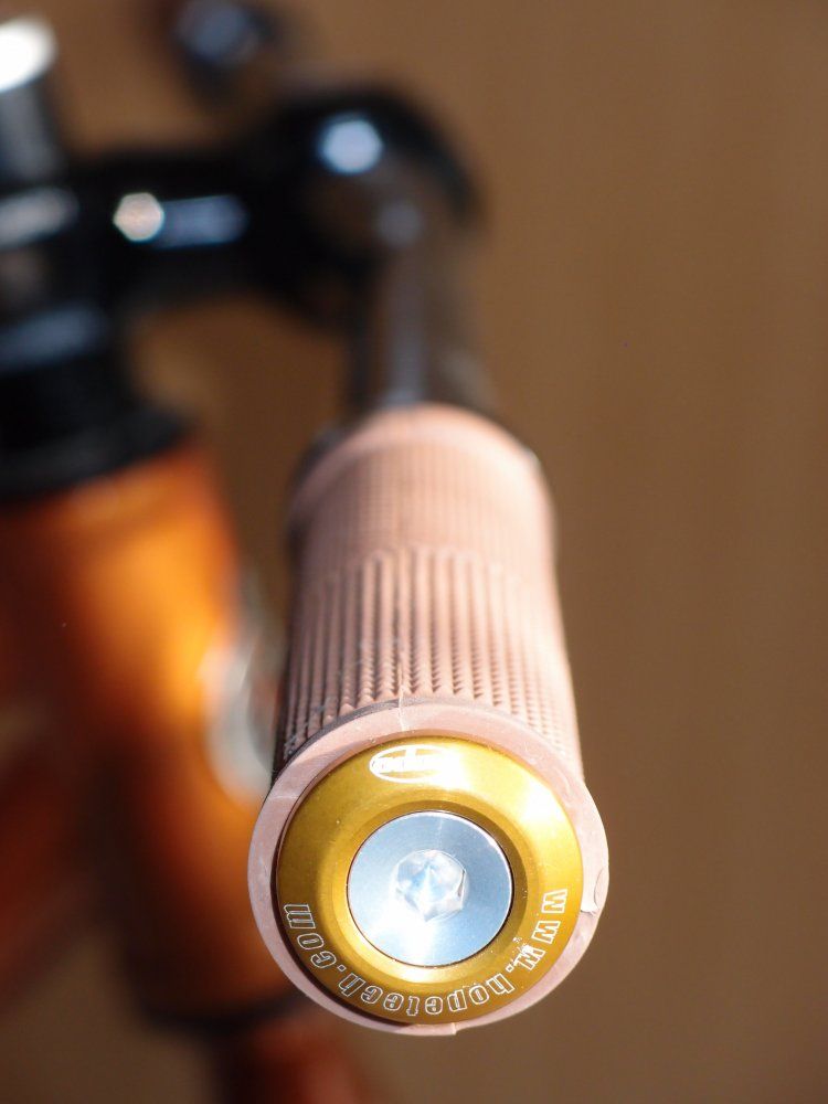

Damit das Salsa bald artgerecht bewegt werden kann, nehme ich mir heute die „Kontaktpunkte“ vor, also Lenker, Griffe, Pedal und Sattel.

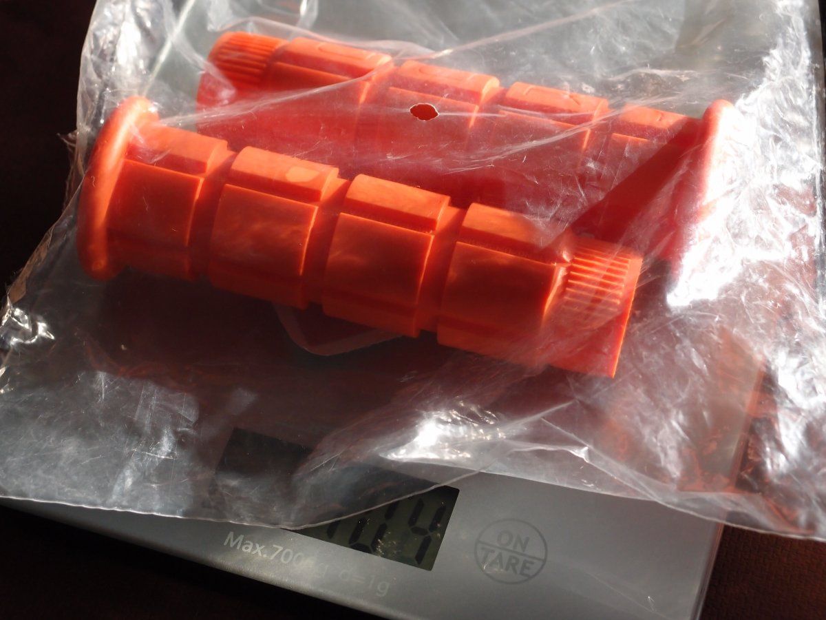

Passend zum vorgesehen Sattel hatte ich mir entweder Griffe in Orange oder Braun vorgestellt.
Das Orange ist doch etwas knallig und passt irgendwie nicht zu Gesamtkonzept. Die orangen Ourys (ja, die guten alten Klassiker..) sieht man hier, die orangen ESIs habe ich direkt zurückgeschickt.
Ein paar Braune mit Klemmringen hatte ich parallel geordert. Die sind jetzt erst mal drauf, zusammen mit den goldenen Grip Doctors von Hope.

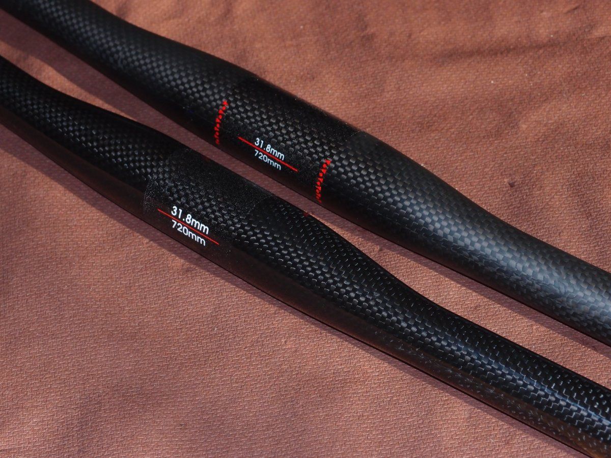

Lenker sind ebenfalls eingetroffen.
Es sollte Carbon in 720 mm sein.
Als in einem anderen Thread
welche aus „dem Reich der Mitte“ gezeigt wurden, hatte ich mich ebenfalls auf die Suche gemacht und dann in Matt und Hochglanz parallel geordert.
Ergebnis siehe oben.
In Verbindung mit dem dezent glänzenden Thomson Vorbau geht eigentlich nur der Carbon in Hochglanz. Die Schrift auf dem Lenker wird noch der Klinge zum Opfer fallen. Da mag ich es lieber pure.
Der Lenker ist wirklich stabil und von sehr hoher Qualität gefertigt. Für den Einsatzzweck des ElMa habe ich keinerlei Bedenken hinsichtlich der Haltbarkeit.

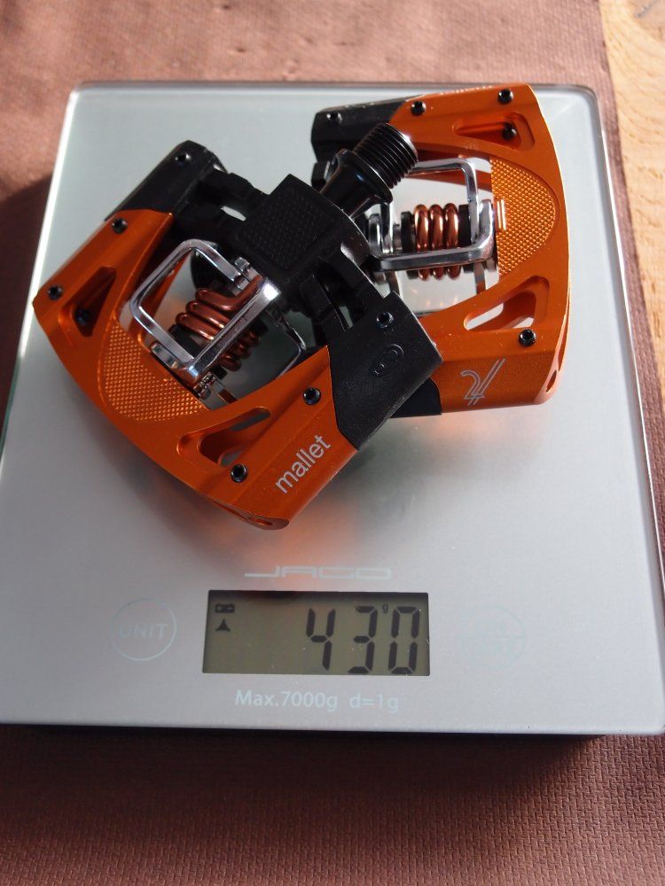

Als Pedal sollen ein paar Crank Brothers zum Einsatz kommen. Allerdings keine Eggbeater sondern das Mallet 2, weil ich ein Plattform-Pedal möchte.
Das Orange passt im Übrigen super zur Rahmenfarbe.
Fahre an zwei anderen Rädern ebenfalls Crank Brothers, so dass die Cleats an den Schuhen dann auf jeden Fall passen.

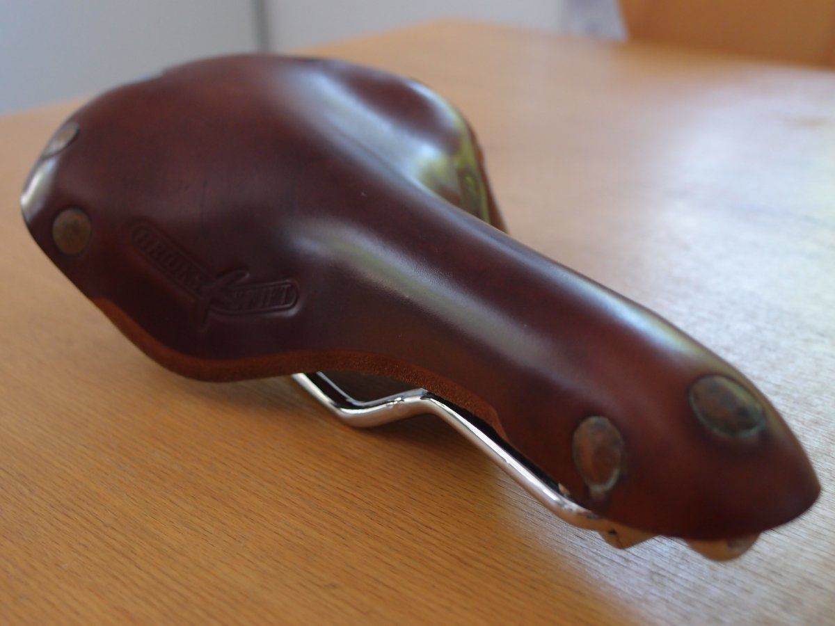

Nun zum Sattel. Ein Teil aus der Restkiste.
... und wie ich finde, werden die Teile durch den Gebrauch nur noch schöner.
Was mich jedoch an dem edlen Brooks stört, ist einerseits das silberne Sattelgestell. Supermassiv und voll verchromt.
Passt aber überhaupt nicht zur Thomson-Stütze. Macht neben dem farblichen Stilbruch leider auch noch einen etwas plumpen Eindruck.
Meine Zweifel wurden bestärkt, als ich dann ein wenig ungläubig auf die Waage schauen musste.
Der Brooks wiegt leider eine halbe Tonne!
Ääh, gefühlt, aber tatsächlich sind es immer noch ordentlich über 500 Gramm!
Nee, geht nicht! Runter mit dem Ding! Auch dann, wenn das ElMa nicht als Leichtbauprojekt ausgezeichnet ist.

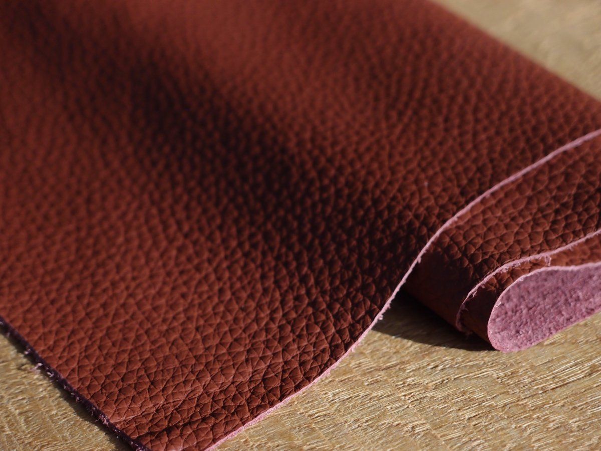

Eine leichtere Alternative muss her. Leicht und in Braun ist aber sehr schwierig, wie ich feststellen musste. Hatte da im ersten Moment an einen schönen klassischen Flite gedacht, aber da lässt sich aktuell nichts Passendes auftreiben.
Habe dann bei einem SLR Team in Carbon zugegriffen. Leider in weiss/rot. Das geht farblich zum Rahmen allerdings gar nicht.
Farbe ändern? Ja! Aber wie...?
Kurzerhand habe ich den SLR dann skalpiert, was mit den passenden Mittelchen recht einfach war. Einfacher, als ich es mir vorgestellt habe. Ich hoffe, dass der neue Sofabezug ähnlich gut zu kleben ist. Ein "Schnittmuster" in Weiß habe ich jetzt ja.
Der SLR ist im Gewichtsvergleich zum Brooks trotz der Polsterdämpfung leicht wie eine Feder!
Damit habe ich eine passende Basis für meine Wunschfarbe. Ein dünnes und weiches Leder in einem Cognacbraun konnte ich ebenfalls auftreiben.

By the way haben wir hier mal den Lenker zerzögt wenn das dieser von Amazon ist :D
Deine Frage habe ich nicht verstanden, aber die beiden Lenker sind Direktimporte vom großen Nachbarn vom Land der aufgehenden Sonne und haben nichts mit Amazon zu tun. Der Zweite macht an einem anderen CC-Hardtail gute Dienste.....
Die Teile sind jetzt mit rd. 170g für 720mm Breite keine Ultraleichtgewichte. Ich selbst bin alles andere als ein ausgemergelter Marathonfahrer und habe es bislang unfallfrei geschafft, zumindest was die Lenker angeht. Fahre damit aber auch nur CC und kein Trail. Will hier jetzt aber keine Empfehlung dafür geben, da muss jeder selbst entscheiden, was er braucht und wo er es beschafft.

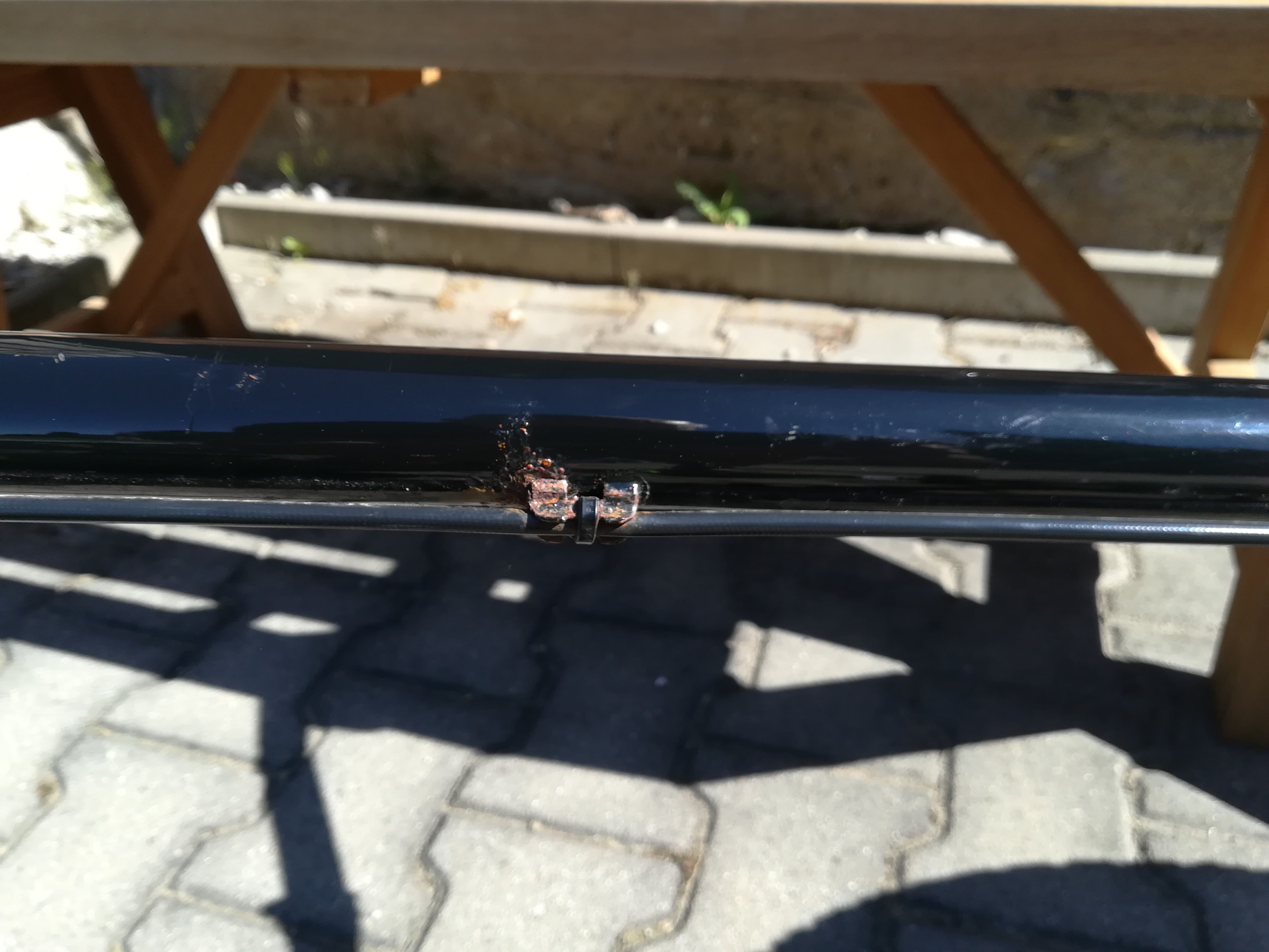

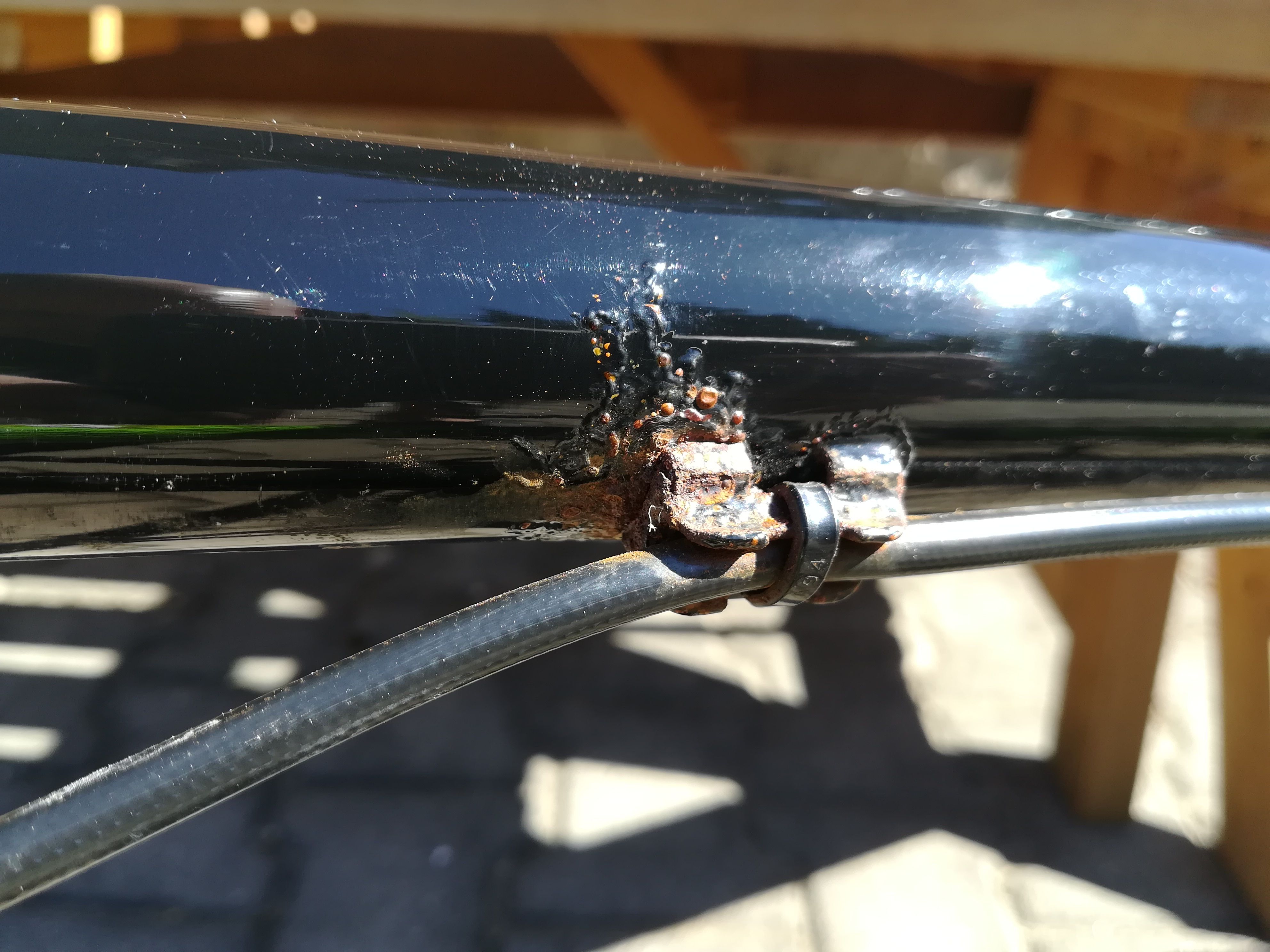

Hallo, ich muß jetzt nochmal bei der Rost- Geschichte ansetzen. Mein ElMa wird pfleglich behandelt und steht warm und trocken, weil es ja eine Augenweide ist! Trotzdem habe ich massiven Rostbefall an den Anlötleitungsführungen am Oberrohr, und nur dort. Mein Händler des Vertrauens hakte beim Importeur nach und erhielt nur ein Schulterzucken. Garantie abgelaufen, Pech gehabt. Der Lackierer will das ganze Rad neu lackieren, was ja die Decals nicht überleben, Salsa rückt diese aber aus Angst vor Piraterie nicht raus.
Das Rad gefällt mir trotzdem sehr, werde den Rost jetzt als Patina ansehen bis ich eine bessere Idee habe. Schade nur das die Qualität nicht optimal ist.

Ich würde den Rost nicht so lassen, der frisst immer weiter. Mit einem Dremel o.ä. entfernen und mit Rostumwandler behandeln (z.B. den hier).
Der Rahmen ist doch schwarz glänzend, das kann man doch hervorragend smart reparieren.
Die Geschichte mit der Smartrepair kam mir auch schon in den Sinn. Das nehm ich mir gleich mal als Start ins neue Jahr vor.
Und schon wieder ein Projekt.... :hüpf:
@mrbowle Das Thema Rostschutz beim ElMa hatten wir hier ja auch schon diskutiert, teilweise auch kontrovers. Bei den von Dir gezeigten Stellen hätte eine Innenkonservierung wohl nicht vorgebeugt. Hoffe, Dein Rahmen hat nicht noch tiefergehende Rostprobleme.....
Ich würde Dir auch raten, den Rost zu entfernen, konservieren bzw. teillackieren und zwar flink.
