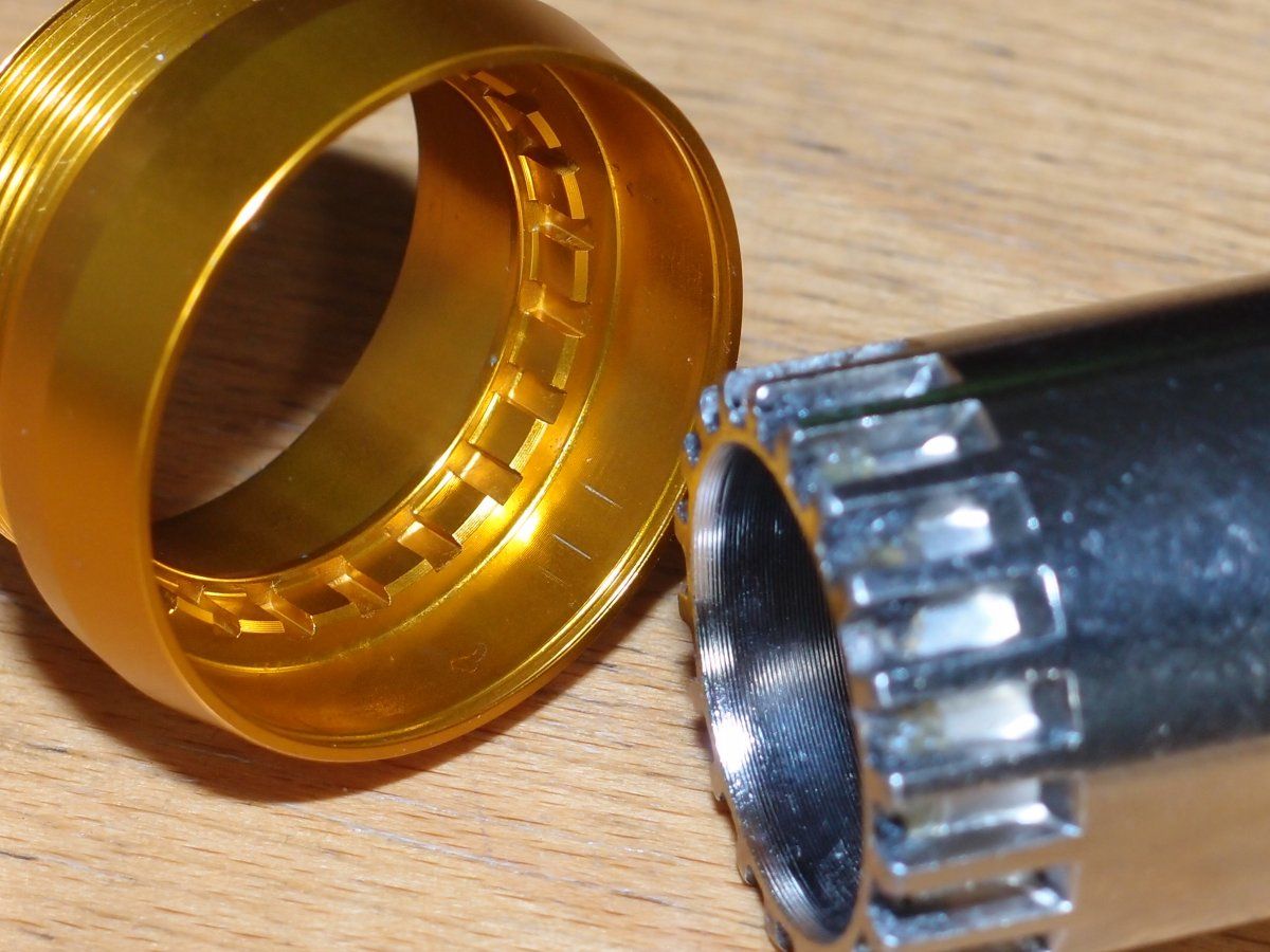

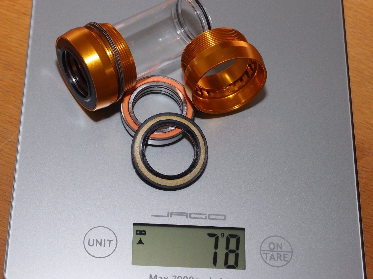

Mortop-Innenlager BSA
Mir gefallen hier besonders die Lagerschalen, CNC gefräste Lagerschalen mit innen- liegenden Werkzeugaufnahmen. Diese haben eine Innenzahnung für ein ISIS-Einbau-Tool. Man setzt das Tool nicht außen an der Lagerschale an, sondern im inneren, hinter den herausnehmbaren Lagern. Die Lagerschalen sind daher deutlich schlanker als die sonst üblichen Hollowtech II-Einbauschalen mit Außenverzahnung.
Der Vergleich mit einem Shimano Hollotech II Innenlager, m.E. vom Design her kein Vergleich!
Mir gefallen hier besonders die Lagerschalen, CNC gefräste Lagerschalen mit innen liegenden Werkzeugaufnahmen. Diese haben eine Innenzahnung für ein ISIS-Einbau-Tool. Man setzt das Tool nicht außen an der Lagerschale an sondern im inneren, hinter den herausnehmbaren Lagern an Die Lagerschalen sind daher deutlich schlanker als die sonst üblichen Hollowtech II-Einbauschalen mit Außenverzahnung.

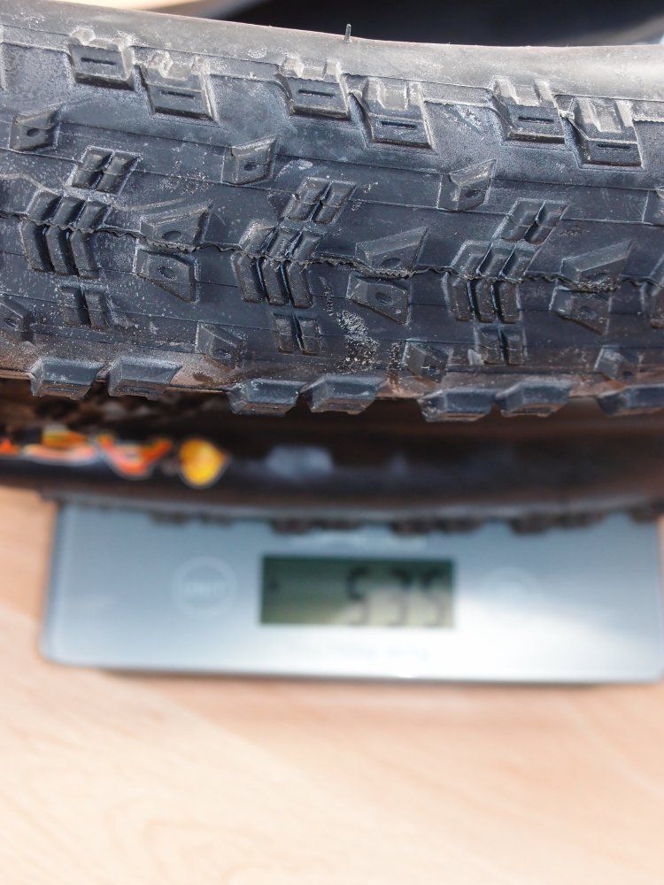

Reifen
1000fach bewährt....
Vorne: Maxxis Ikon eXCeption 29"
Karkasse: 120 tpi / Pannenschutz Silkworm; Karkasse eXCeption
29x2,2 / 54-622 / 560 g (Werksangabe)
Hinten: Maxxis Aspen eXCeption 29"
Beide Reifen in gleicher Ausstattung:
eXCeption
Die eXCeption Spezifikation umfasst feinfädige Karkassen (120 tpi) und eine spezifische Mischungskombination, die leicht und sehr langlebig ist, exzellenten Grip bei Nässe und Trockenheit sowie sehr niedrigen Rollwiderstand aufweist.
Silkworm
Silkworm ist ein von Maxxis entwickeltes Material, das die Karkasse verschiedener Modelle schützt. Es steigert die Pannensicherheit und die Reißfestigkeit der Karkasse.
29x2,1 / 52-622 / 530 g (Werksangabe)

Reifen VR Maxxis Ikon 29" x 2.20 570
HR Maxxis Aspen 29" x 2.1 535

Innenlager Mortop Hollowtech II gold 78

Am Wochenende geht es mit dem Antrieb weiter. Sind wieder ein paar Teile angekommen....
