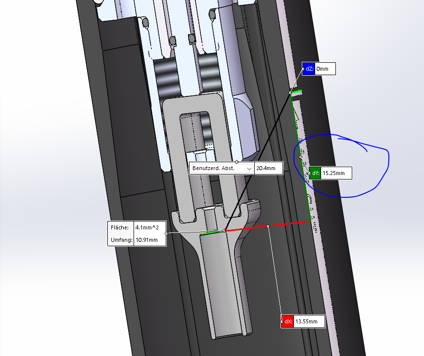

Hab mal kurz nen Screenshot gemacht mit dem Maß von Schnittkante nach dahin, wo die Außenhülle des Zuges sitzt.
Das wären gute 15mm
Die Stützengewichte gekürzte ergeben sich wie folgt:
Minus 55g für die 30.9er Version = 330g
Minus 70g für die 31.6er Version = 334g
DIVINE SL 31.6 mm ungekürzt inkl. Tune Speedneedle (86 g):
gekürztes Stück (Maximum):
Gesamtgewicht maximal gekürzt (DIVINE SL 31.6 mm + TUNE Speedneedle)
Im Ergebnis komme ich auf ca. 340 g für die maximal gekürzte DIVINE SL. Nach oder besser während des Sägens die Späne gut absaugen!

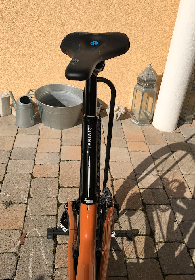

Hallo liebe Divine-SL-Besitzer,
ich habe heute auch meine Divine-SL montiert.
Dabei habe ich festgestellt, dass wenn ich den Sattel montiere und die Stütze an der weißen Linie an der Vorderseite gerade ausrichte, der Sattel schief steht. Wenn ich den Sattel gerade ausrichte, dann steht aber die Linie und das Logo nicht zentral.
Scheint so, als ob da was verdreht ist....
Konnte so etwas schonmal einer von euch feststellen?
Hier zwei Bilder zur Verdeutlichung:

Das ist mir so noch nicht untergekommen und sollte natürlich nicht sein. Eine minimale Abweichung ist möglich, aber das ist definitiv zu viel.
Melde dich doch einfach per E-Mail bei uns.

Ich habe mich, wie von @Sackmann empfohlen, per Mail an den Support gewendet.
Problem ist nun behoben! :)
Toller Support (unkompliziert und schnell). Somit ist das ursprüngliche "Problem" schon vergessen.
Vielen Dank dafür! :)
