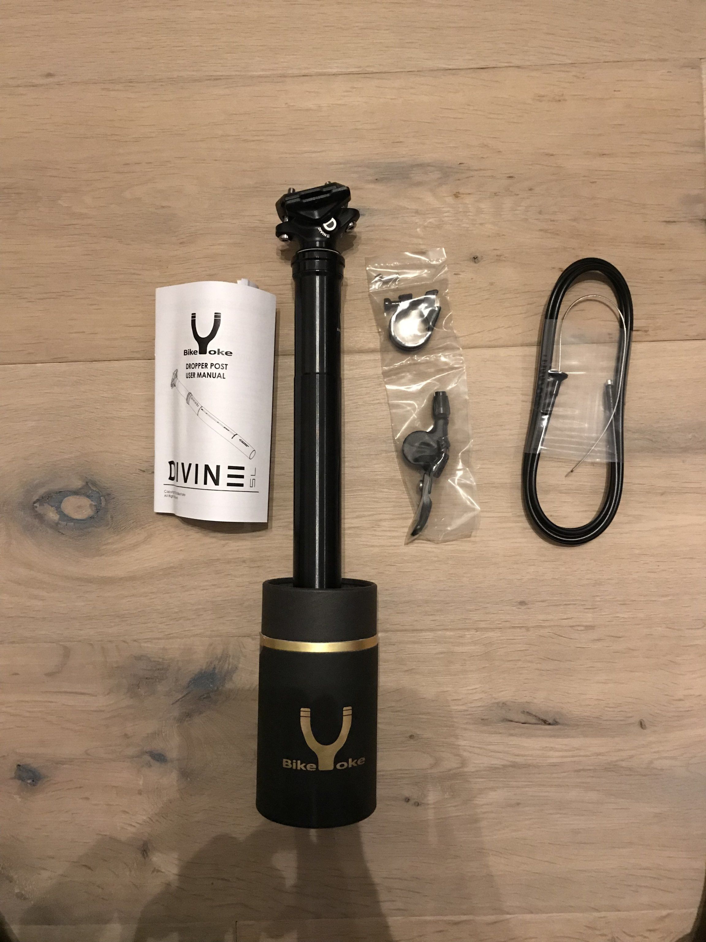

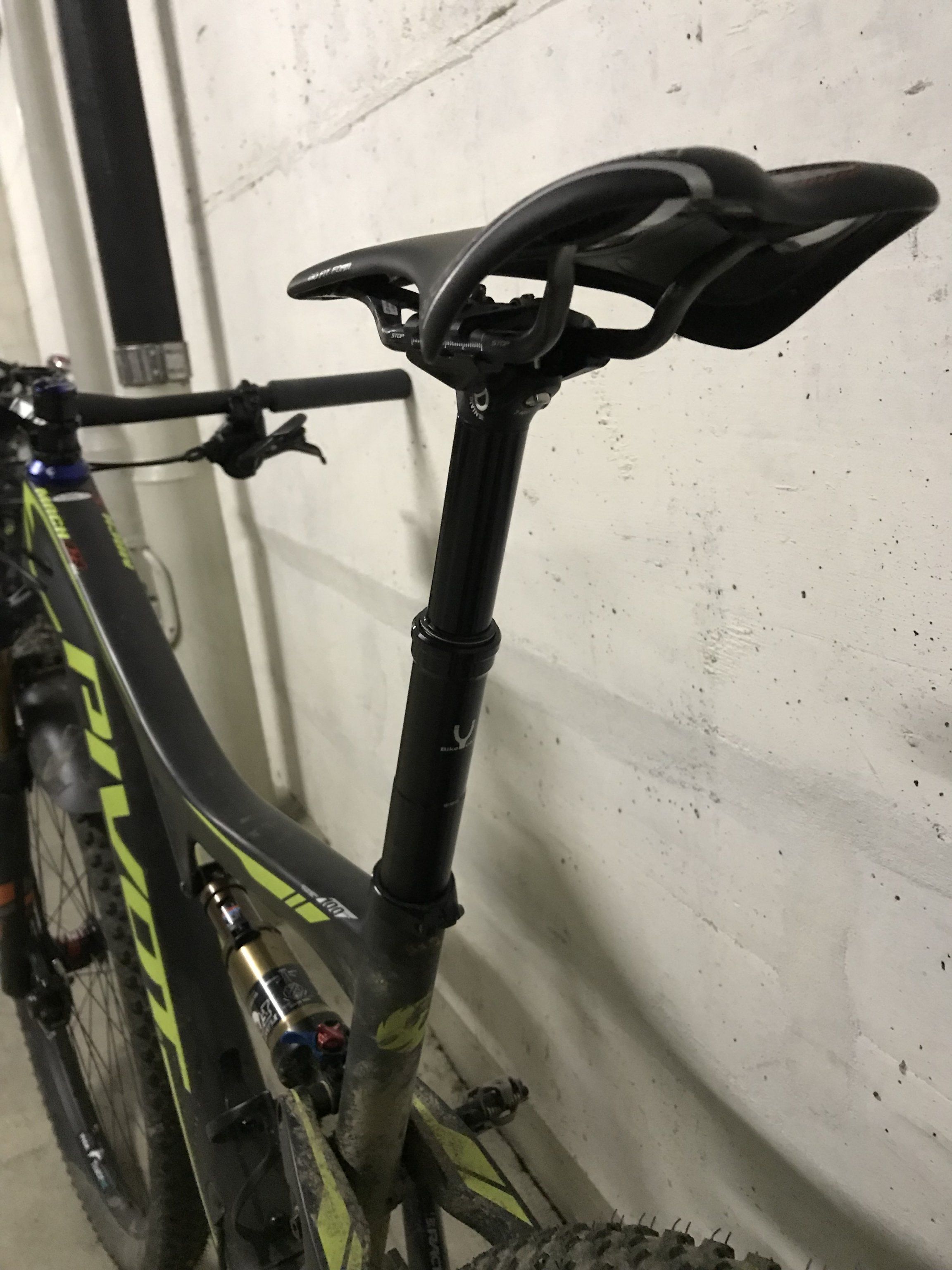

Endlich bin ich dazu gekommen, nun fehlt nur noch die Probefahrt, habe mich zwar ein bisschen ungeschickt bei der Zughüllenmontage angestellt aber jetzt läuft alles.

Diese Woche war ich das erste Mal unterwegs, die Langlaufverhältnisse sind im Moment halt noch zu gut :-)
Falls du dir noch keine geholt hast denke ich dass du dies nicht bereuen wirst, das erste Mal absenken war ein bisschen ungewohnt durch die 80mm, von meiner anderen bin ich mir mehr gewohnt aber beim nächsten Mal absenken war dies schon vergessen.
Ich bin mit der Stütze sehr zufrieden, sie verschaft mir mehr Sicherheit als mit einer starren.
