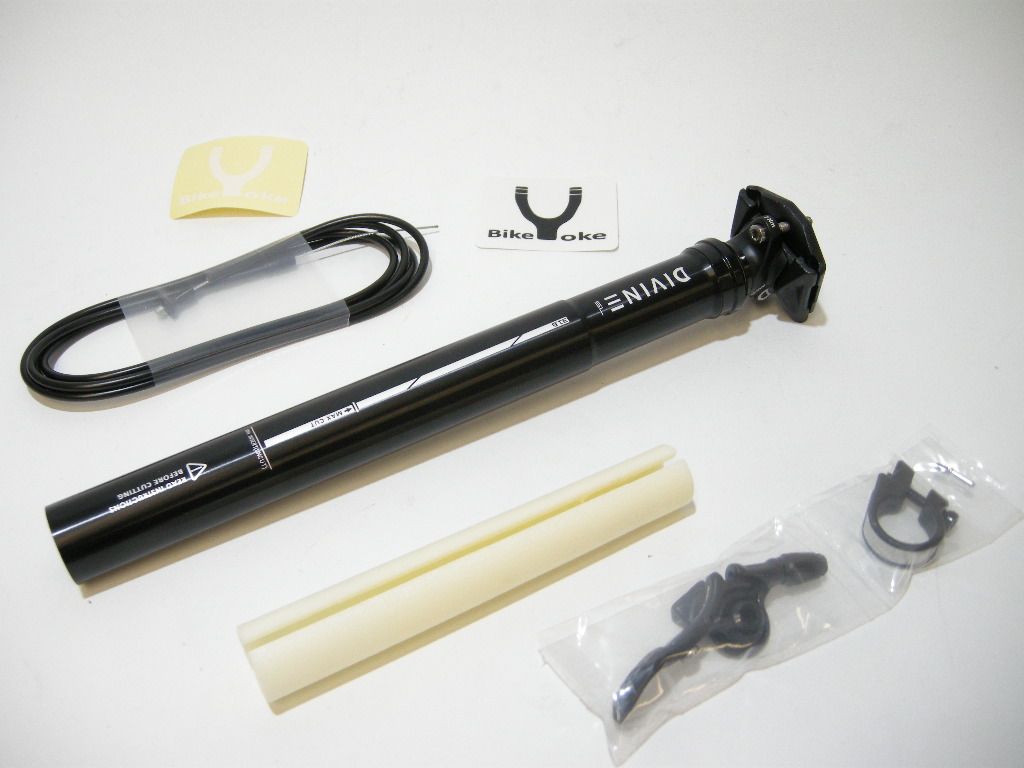

Also das ist der Lieferumfang + Manual und Verpackung.
Das weiß/gelbe ist das Tool.
Bekommt man das auch einzeln?

Naja, Da hab ich mir noch keine Gedanken drum gemacht. Das Teil ist ja bei jeder Stütze dabei. Wahrscheinlich wird's halt notwendig sein, oder? Was ist denn mit deinem Tool passiert?
