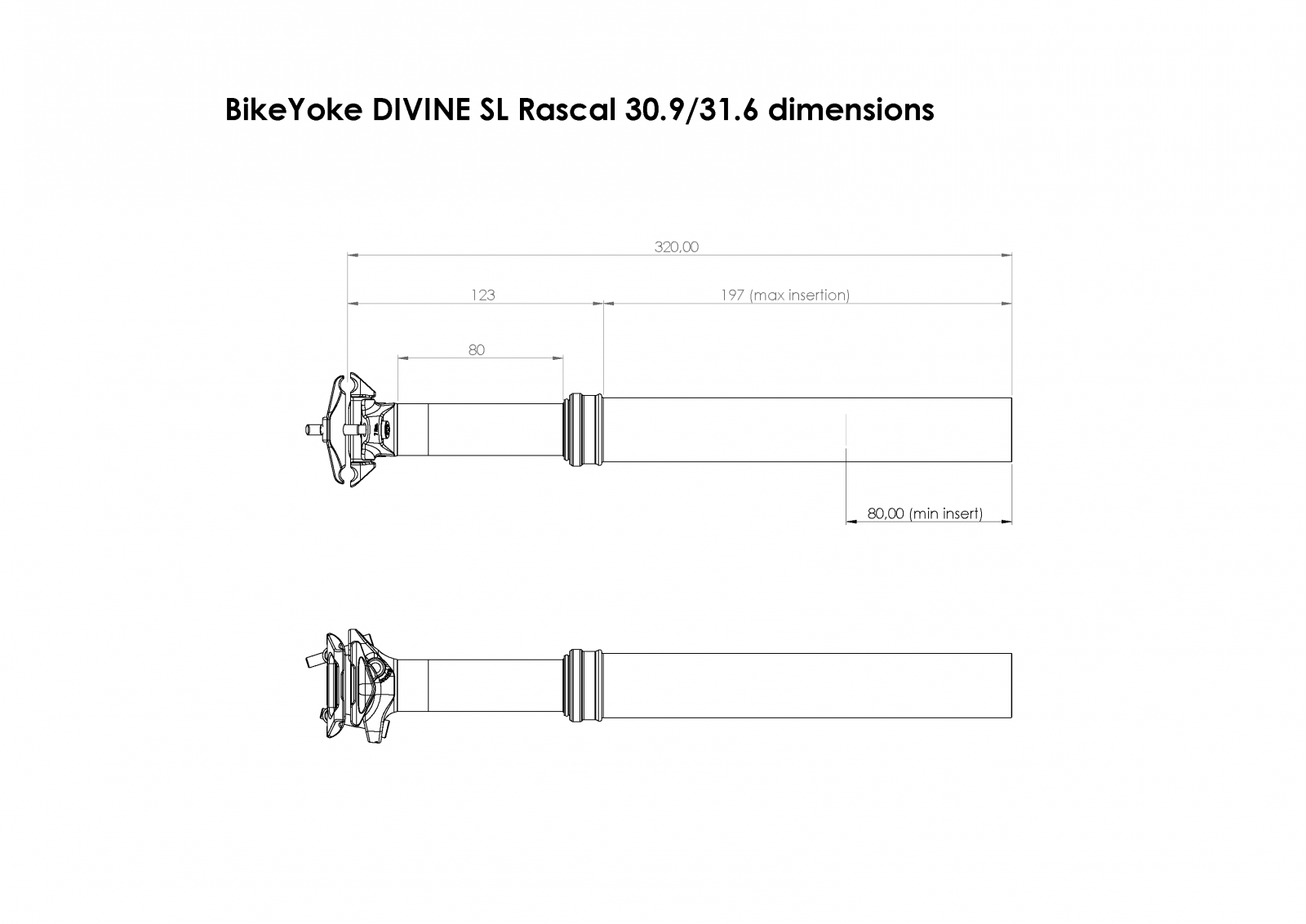

Auch hier nochmal die Information zur ab sofort verfügbaren DIVINE SL Rascal:
Die Rascal ist, wie der Name schon andeutet, quasi die kleine, freche Schwester der DIVINE SL.
Gedacht für Gravel Bikes und Kids-Bikes, baut sie extrem kurz, ist im Gegensatz zur DIVINE SL komplett in den Rahmen versenkbar und insgesamt lediglich 320mm lang.
Bis auf das andere untere Rohr sind alles Teile identisch zur DIVINE SL und jede DIVINE SL kann zur Rascal umgebaut werden und umgekehrt.
Gewichte liegen bei 365g für die 30.9 er Variante und um die +15g für die 31.6er.
Verfügbar ab sofort.
