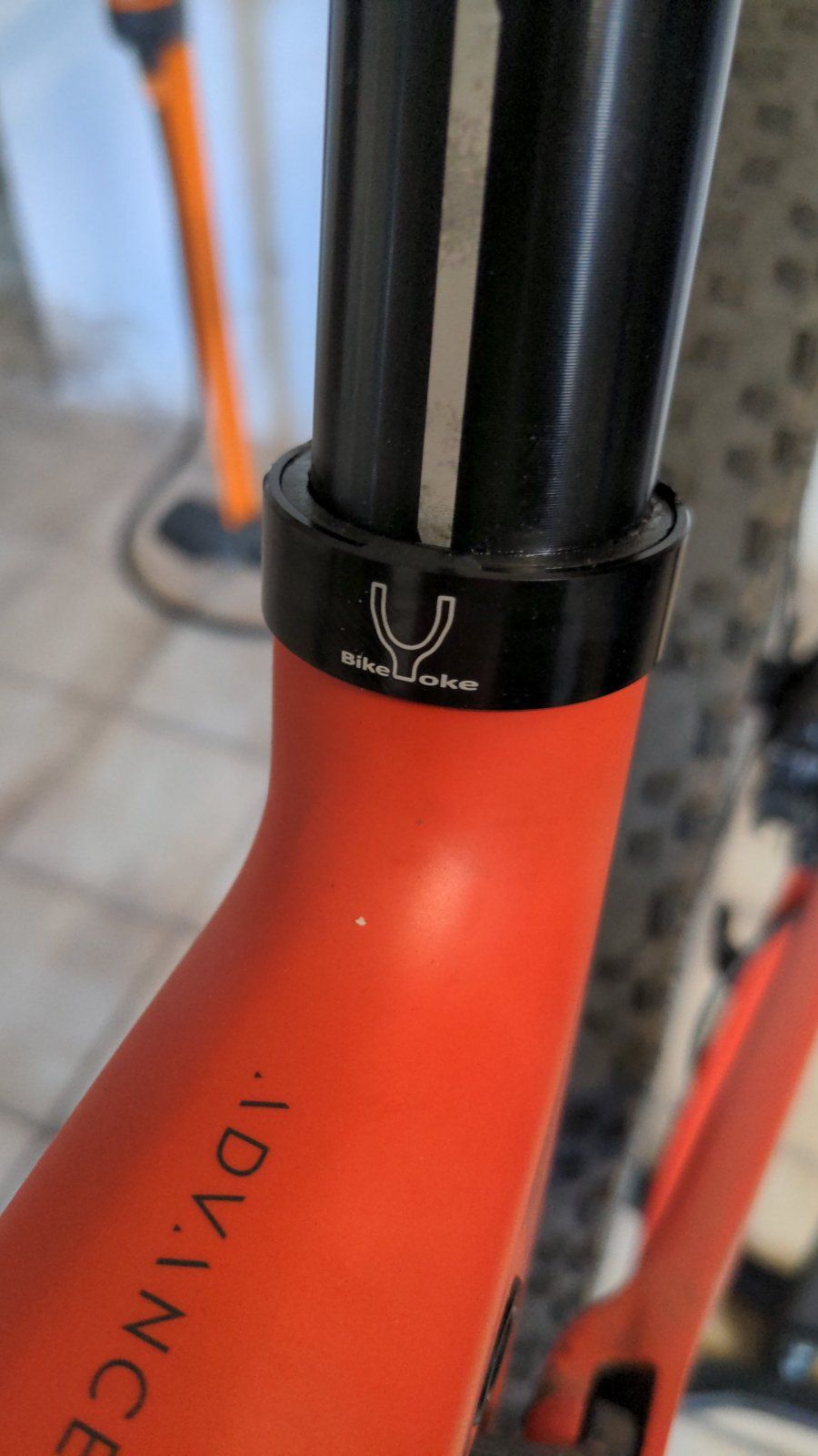

Hab ich heute entdeckt, wird zeit für einen neuen Zug.
Kann mann den Zug erneuern ohne das Spezial Werkzeug ❓
Hab dss leider beim kauf nicht dazu bekommen auch nicht gebraucht weil ich sie gleich einbauen lies....glaube nach dem Werkzeug hab ich schon mal gefragt, aber jetzt muss ich wirklich Hand anlegen 🙈
