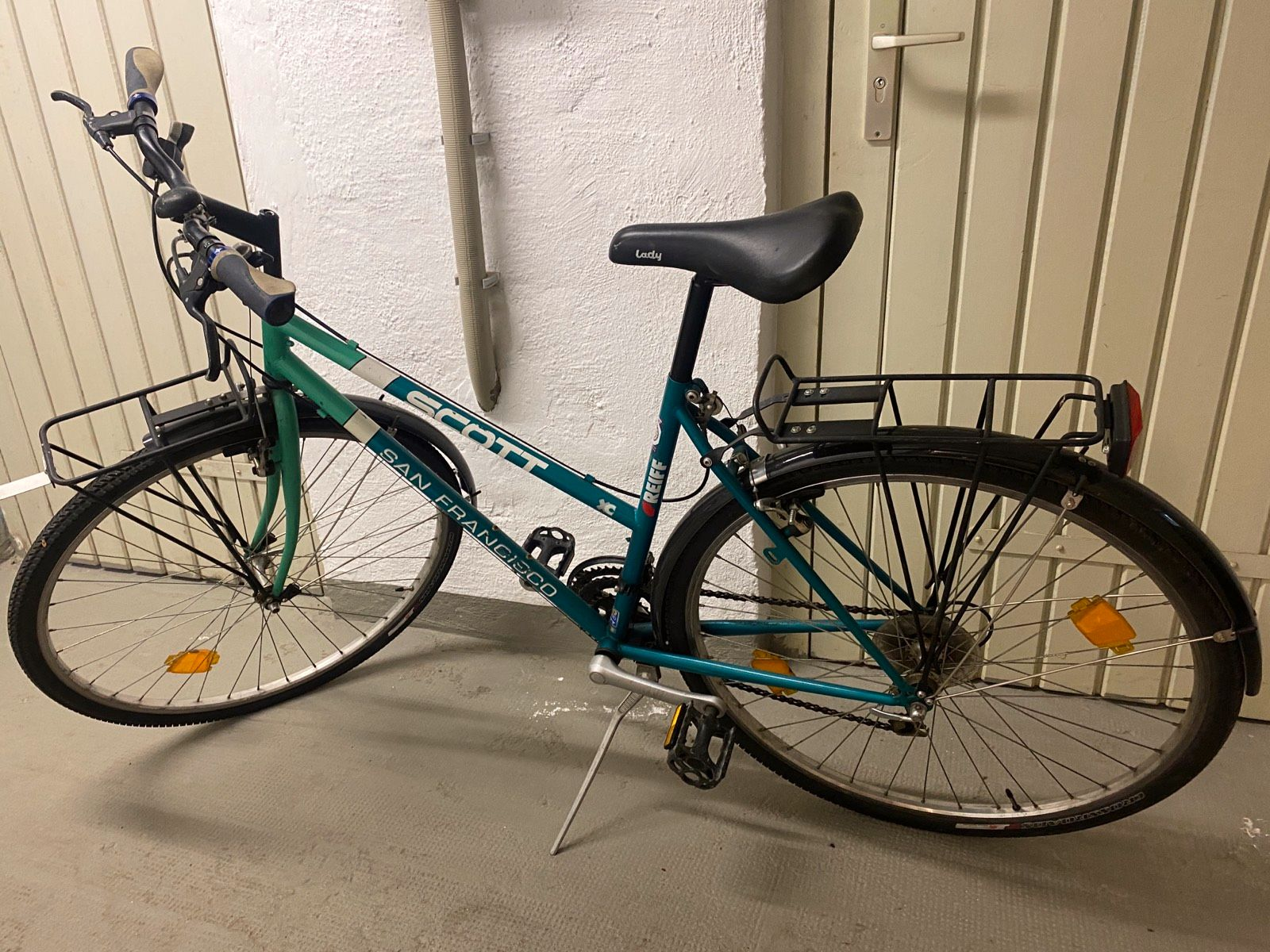

Hallo zusammen,
diese Karre hat sich heute auf dem Weg zur 90er Party in unseren Fahrradkeller verlaufen und wird jetzt von meiner Frau als Alltagsrad benutzt.
Da ich bisher kaum Berührungspunkte mit derartigen Bikes hatte: Der Gepäckträger hat keinen gefederten Klappmechanismus, es ist einfach nur das Gestell. Wie würdet ihr das nachrüsten? Den ganzen Gepäckträger ersetzen oder gibt es da andere schlaue Lösungen? Spanngummis fände ich jetzt nicht sooo praktisch.

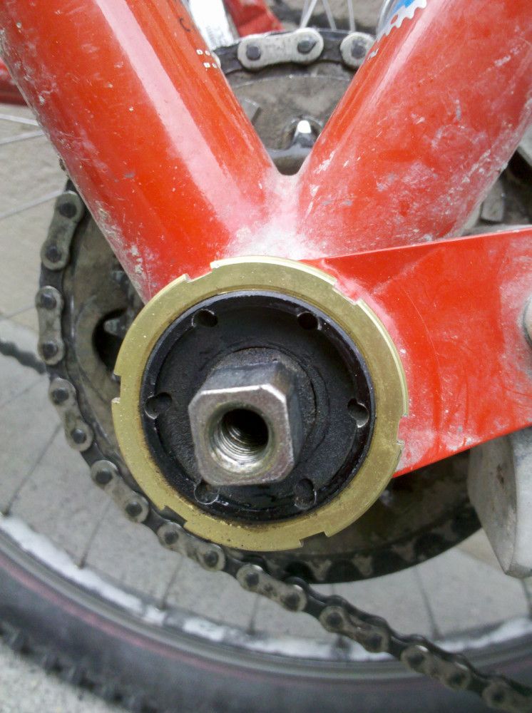

peinliche Anfängerfrage: Wisst ihr welches Werkzeug an diese alten Suntour Innenlager-Konterringe passt?
Ich möchte gerne eines, welches an allen Kerben ansetzt und nicht nur so einen Hakenschlüssel der nur an einer Kerbe kontert.
