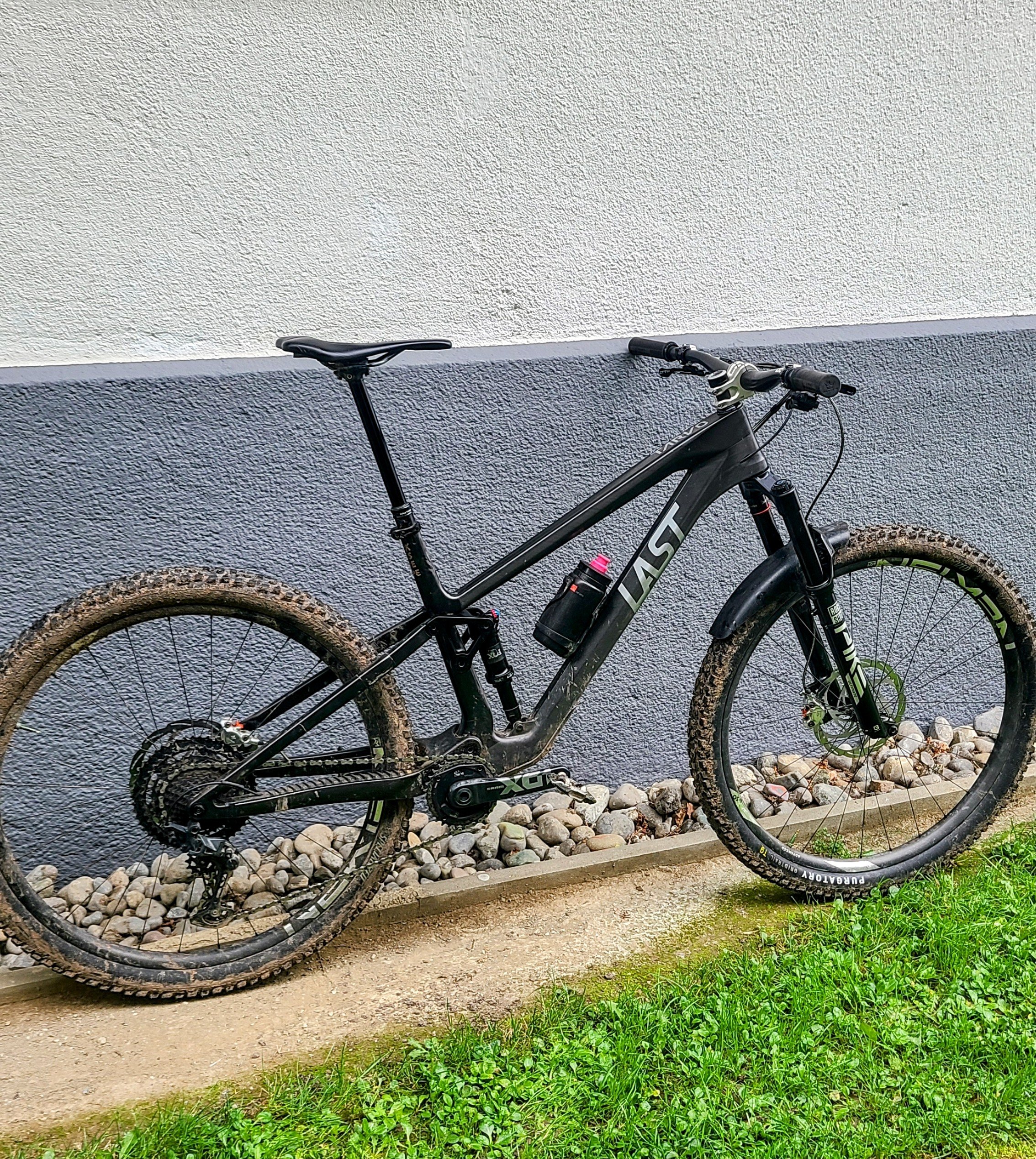

Mein One-Frame-Fits-All Versuch Teil2.
Nachdem es mir als Tarvo mit Edge, DHX, Ochain und passendem LRS sehr gut taugt jetzt mal in der Short Travel Variante... Cinto Link, kleiner Dämpfer, Pike 140mm sowie Kurbel und LRS
Umbau ist da prinzipiell in 15min gemacht, wenn Laufräder und Kurbel komplett bestückt parat sind... will man natürlich auch nicht jede Woche machen, brauch ich aber auch nicht. Bin mal gespannt 😊

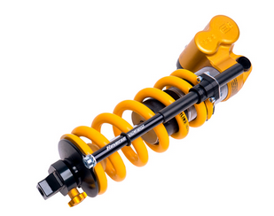

Und kurze frage: hat jemand ein Tipp wie man grob kontrollieren kann wieviel Federweg vom EXT Dämpfer freigegeben wird? Da gibt es keine Gummiring wie bei einen Luftdämpfer. Einfach einen kleinen Kabelbinder fixieren oder zerkrazt es das Federbein?
Da gestern bei uns wunderschöne Herbstimmung herschte musste das Büro leider früher verlassen werden. Das war ja schade :lol:
Anhang anzeigen 2031407Anhang anzeigen 2031411
Zerreiße ein dickes (robustes) Gummiband und knote dieses Fest um die Kolbenstange analog zu einem SAG-Indikator (wenn Feder demontiert). Das kannst du ein paar Wochen nutzen bevor es zu stark altert und zerbröselt.

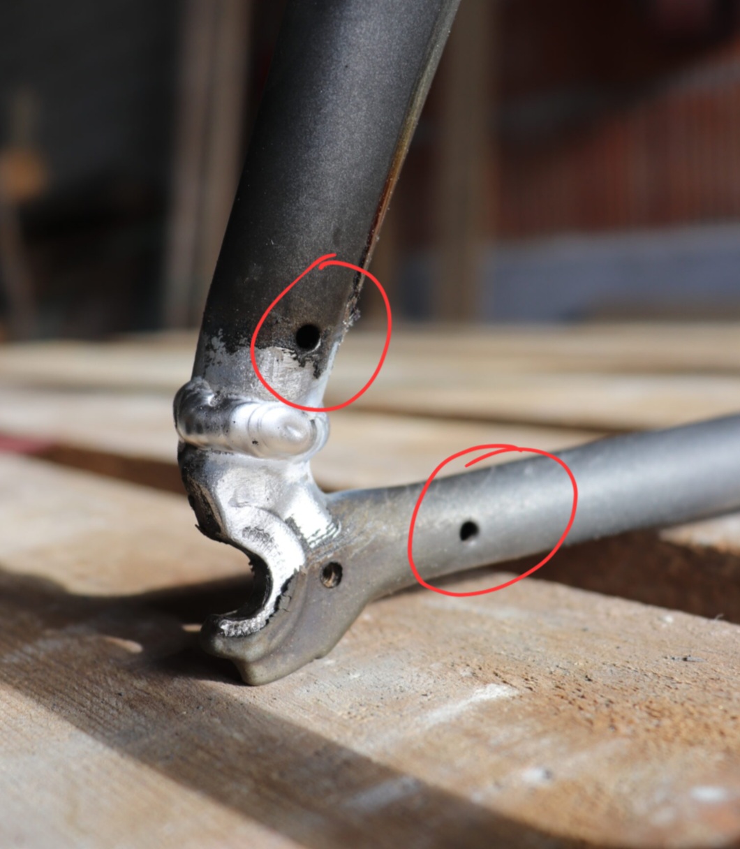

Das ein Riss das Geräusch verursacht ist meiner Meinung nach Blödsinn. ✌️
Es gibt an allen Rahmen diese Löcher in den Streben, sprüh da ein wenig Hohlraumversiegelung rein, und du hast Ruhe.

Doch doch das gibt es.
Hatte erst eine Radon Slide bei mir im Keller, da war ein Riß in der hinteren gefrästen Aufnahme.
War fast nicht zu sehen aber brutal zu hören.
Habe mir mit Carbon Rovings geholfen und diese getränkt mit Harz, eng um den kleinen Dom gewickelt.
Seit dem ist Ruhe.
