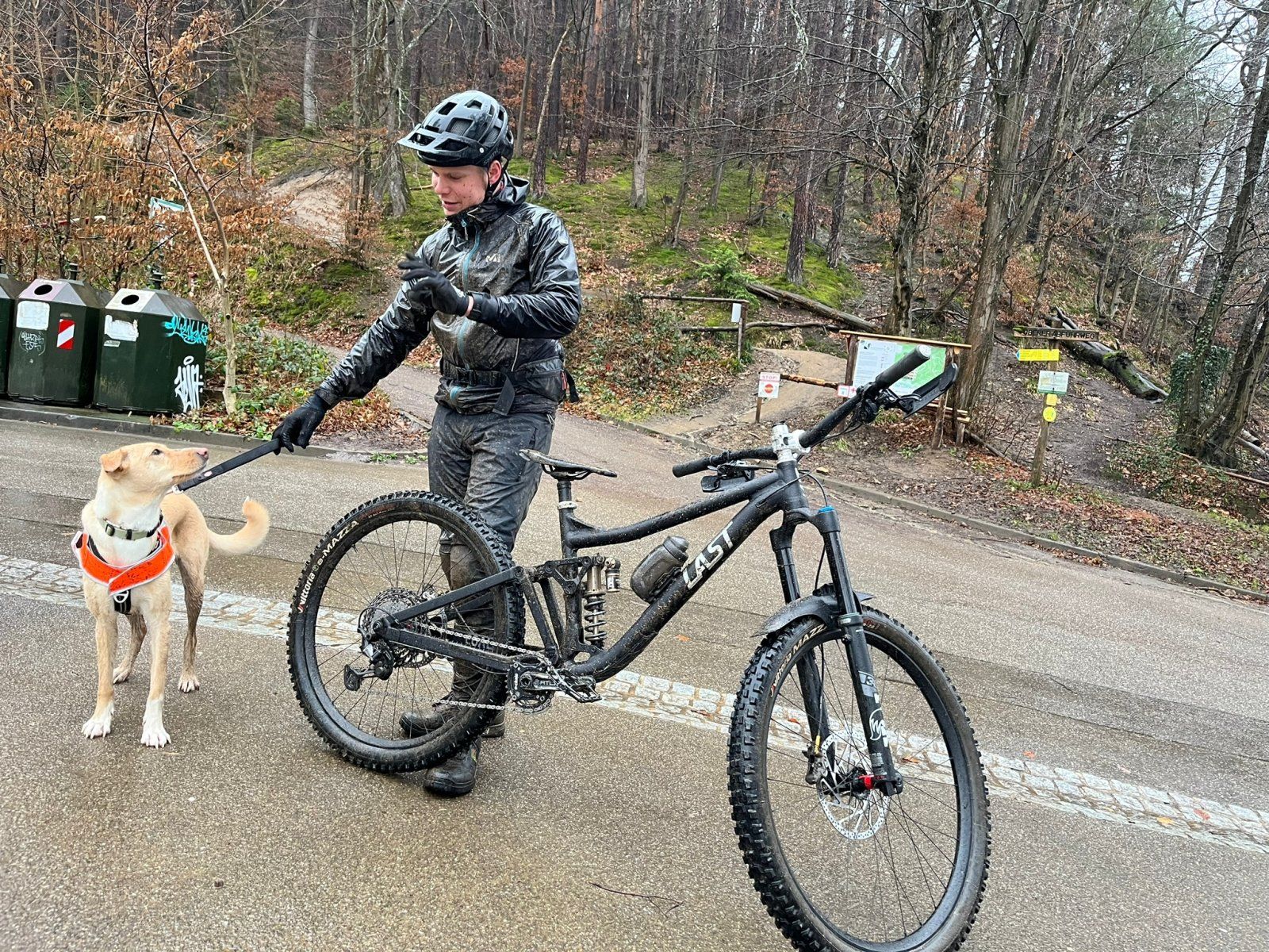

Gut zufrieden mit den Mazzas?Coal mit Rückspiegel! Idee war tatsächlich die Hände etwas vor der Kälte zu schützen, was gut funktioniert.
Neu beim Hund, die Warnweste!
