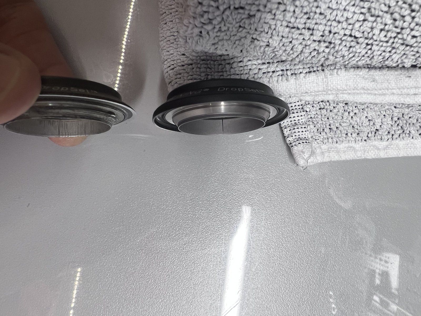

Kannst du vielleicht nochmal nachschauen ob der äußere Rand, der beim Chris King umgebogen ist beim drehen des Lenkers nicht auf dem Rahmen aufliegt und schleift.
Mein altes Rad hatte das Problem. Deshalb musste diese äußere umgebogene Kante abgeschliffen werden.

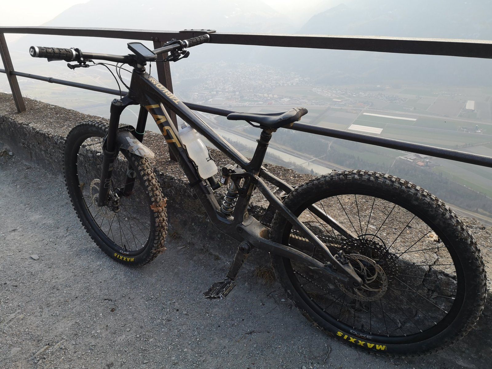

Ci scusiamo per la lingua, ma non sono riuscito a trovare alcun argomento su questa bici. Sono alto 179 cm per una lunghezza interna della gamba di 83 cm. Ora sono tra la taglia 175 e la 185. La 185 è troppo lunga per me anche con l'attacco manubrio da 35 mm? The bike Is last glen. Grazie
