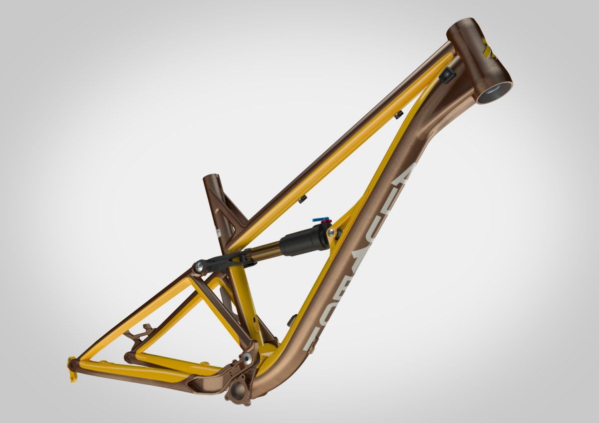

Da sich die Asiaten noch über Kosten ausschweigen, hier noch ein paar Dinge zur Machbarkeit und um die Richtung etwas fester zu zurren. Wir lassen aktuell Musterrahmen der Vorserie bauen, wenn wir hier recht flott einen Konsens, zumindest für die Technik, bekommen, werde ich mal versuchen die Rahmen noch grob im Favoritendesigsn machen zu lassen.
Dazu noch ein paar Anmerkungen:
- Die Farbkombi Hauptfläche gelb lasur / Restfläche silber gebürstet hat zwei Nachteile: der große Lasurbereich liegt in so ziemlich jeder Scheuerstell, Steineinflugschneise, etc. und der silber gebürstete Bereich müsste mit Klarlack versieglt werden-> eine zwar hübsche aber wenig technische Lösung. Ich würde die Farbanteile umdrehen und den Rahmen silbern eloxieren, das Ergebnis wird deutlich leichter und haltbarer.
- GrünElox mit hell(neon)grün finde ich persönlich super! Allerdings müssen speziell neon Farben mit einem UV- Lack überzogen werden, damit sie nicht innerhalb kürzester Zeit ausbleichen. kennt ihr noch die alten Marin Bikes (Anfang 90er) mit neon Farben? die waren nach einem halben Jahr weiß!Da dann aber drei Lackschichten (Grundierung, Farbe, UV Schutz)übereinander liegen, hat man einen recht groben Übergang zwischen Elox und Lack, diese Kante ist auch ziemlich anfällig.
Hier mal eine Reihenfolge aus Sicht der sinnvollen Machbarkeit:
- lackierte Grundfarbe, maskieren, lackierte Zusatzfarbe
- bürsten und eloxieren, maskieren, lackierte Zusatzfarbe
- bürsten, strahlen und eloxieren, maskieren, lackierte Zusatzfarbe
- bürsten, maskieren, lackierte Zusatzfarbe, klar lackieren

Das sind mal ordentliche Informationen. Jetzt muß nur noch ein Konsens gefunden werden.
ich hätte noch einen Wunsch: mach doch mal das zweistufige Innenteil, das ich mal angedacht habe... wenns nicht zuviel Aufwand ist (weisst ja wie du dazu kommst...) das hat ja @drobbel so gemeint. Evtl. auch mal mit dem Grün machen.
und geht das braun ein bisschen dunkler/knackiger, einfach ein bisschen "brauner"?
Ich weiß nicht ob man das Gewinnerdesign mit einem anderen Design mischen sollte, will. Das sollte schon
@TSU-JAGUAR entscheiden. Das Braun kann ich schon knackiger machen.
da soll nochmal einer sagen, braun mit grün ist kacke...
Danke @der_erce
also im ernst: Wir haben inzwischen so viele coole Kombinationen. Das ist ja schon fies, da was auswählen zu müssen...
okayokay, ich muss zugeben, dass braun mit grün doch besser aussieht als erwartet ;)

ich finde den "Zwitter", den @fury9 visualisiert hat, eigentlich ganz hübsch und ein Rendering dazu wäre auf jeden Fall sehenswert. Allerdings weicht das ja wieder von dem was die Leute bei der Abstimmung entschieden haben ab und würde - wenn es jetzt "plötzlich" hier im Thema auftaucht - ein wenig den Beigeschmack haben als ob wir im Nachgang einfach was anderes, eigenes machen. Wäre halt cool gewesen, vor der zweiten Abstimmung ein Gemeinschafts-Design zu erstellen, mit den besten Ansätzen aus den eingereichten Entwürfen, und das mit den anderen zur Auswahl zu stellen. So würde ich das Waldbauern-JAGUAR-Design außer Konkurrenz laufen lassen und rein als "das-wär-ihr-Preis-gewesen"-Ding ansehen. Ansonsten müssten wir mit der Abstimmung in die dritte Runde gehen, was das gesamte Projekt natürlich wieder nach hinten werfen würde.
Apropos: Wie sieht es denn eigentlich mit der geplanten Verfügbarkeit der Rahmen bzw. Komplettbikes aus? Anfangs hieß es ja, dass da ab Oktober was erhältlich sein sollte.
Zusatz: Braun wird das gute Stück von ganz allein, dafür muss man es nicht extra aufwändig bearbeiten :D
Daher meiner Meinung nach lieber auf knalligere Farben gehen.
Zur Umsetzung wäre das hier:
mein Favorit, außen Elox, innen Lack. :anbet:
Bin ich auch großer Fan von (ist ja auch mein Rad), zumal es sehr pflegeleicht ist, Man hat, besonders bei Lehmboden, weniger Einlagerungen als in gestrahlten Rahmen und es ist eine frischere Optik. Elox braun mit sattem Grün... soll ich mal Farbkarten aneinander halten????
