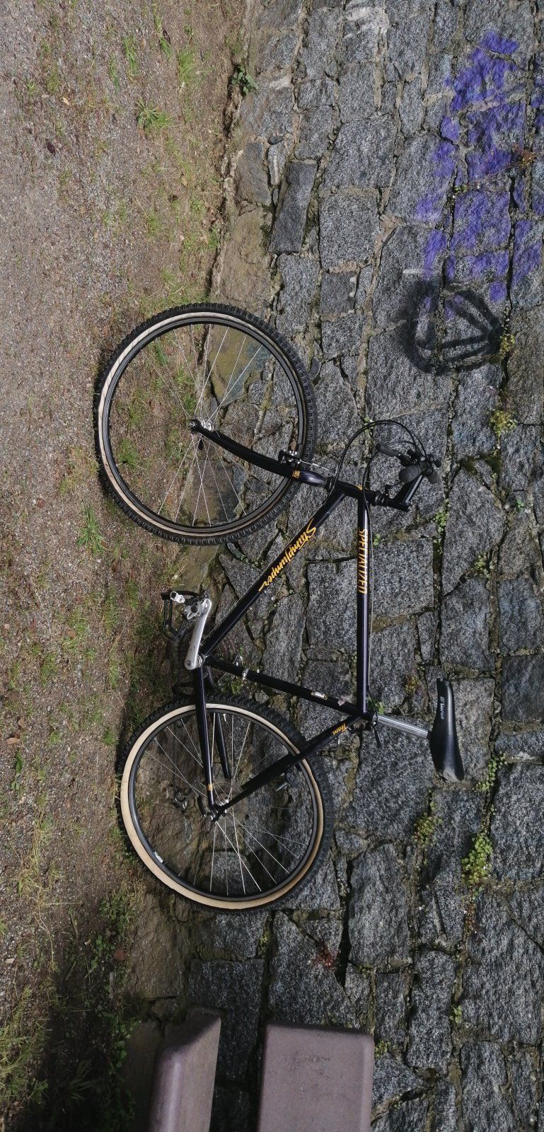

Ich habe mir mal ein Neues/Gebrauchtes Rad geholt, an dem alles gepasst hat bis auf den Platten Reifen hinten.
Also Rad raus, Schlauch gewechselt, wieder rein und ab nach draußen.
Nach ca. 2 km macht es plötzlich "Ziissscchhhhhhhhhhh", Reifen Vorne Platt. Ventil abgerissen, da Schlauch verrutscht beim Bremsen.
Völlig gefrustet wieder Heim - gleiches Spiel durchlaufen und wieder ab auf die Straße.
Nach rund 2km macht es plötzlich wieder "Ziissscchhhhhhhhhhh" - Hinterreifen Platt.
Das ganze ging dann, tatsächlich abwechselnd, 5 mal, bis ich das Rad in die Ecke stellte und als verflucht betitelt habe.
Kaputt hauen wollte ich den scheiß Bock!
Eines Tages mein Kumpel so zu Mir: "Du... Wenn da Min 2,5Bar/ Max 3,5Bar steht..
Du aber nur mit 2Bar on Tour gehst, bist selbst dran schuld.
Die Mäntel saßen so locker, dass sie beim Bremsen verrutscht sind und mir das Ventil abgerissen haben.
5 mal 😅 wenn das nicht peinlich ist..
Fotos habe ich an dem Tag auch gemacht...
So ähnlich hatte ich das auch...es lag daran, dass die äußere (also zum Schlauch hin) Seite der doppelwandigen Felge so dermaßen scharf und unentgratet war, das es mir auch das ein oder andere Ventil abgeschert hatte. Selbst noch nach dem Entgraten. Abhilfe hat dann eine Ventilmutter innen und eine außen gebracht...seither steht das Ventil immer gerade und es ist Ruhe.
