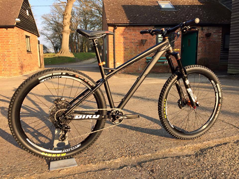

Vielleicht das Bird Zero AM?
Alurahmen
27,5 / 27,5+ (Angeblich bis 2.8")
Bremsen hinten bis 203mm zugelassen
Ausfallende: 142x12
150mm Federweg an der Gabel zugelassen
BSA Tretlager

Nach einigem schauen finde ich den NS Djambo EVO 2017 in L auch ganz interessant. Kostet ca. 260 EUR der Rahmen und hat aktuelle Standards soweit ich das beurteilen kann und eine sehr gute 27,5er Reifenfreiheit bis 3" wenn nötig.
Der Bird gefällt mir insgesamt aber besser... liegt halt bei über 200 Euro mehr.
Das Bird vermittelt auf Bildern einfach mehr Wertigkeit. Hmmmm

Wenn ich einen Bock selber aufbauen wollte, dann wäre das Bird in L und schwarz mein Favorit.

So, hab gerade den Bird Zero AM Rahmen in L bestellt. Noch nen DT Swiss 1900er LRS mit XD dazu und ein Cane Creek "High-Stack" Lager um die Front schön hoch zu bekommen. Der Aufbau wird sich bis zum nächsten Frühjahr hinziehen, da ich von meinem 26" Cannondale rein garnix nutzen kann und will. Ich werde immer mal zuschlagen, wenn es gute Angebote gibt...
Als Antrieb wird es wohl ein Sram GX Eagle werden. Ist auch von Bird der Tip.
Die bei Bird sind echt hochmotiviert. Selbst am Sonntag um 22:00 Uhr werden die Anfragemails kompetent und direkt beantwortet. Tips zum Aufbau auch gleich noch mit drin. Besser geht es nicht. Da lass ich gerne mein Geld.
