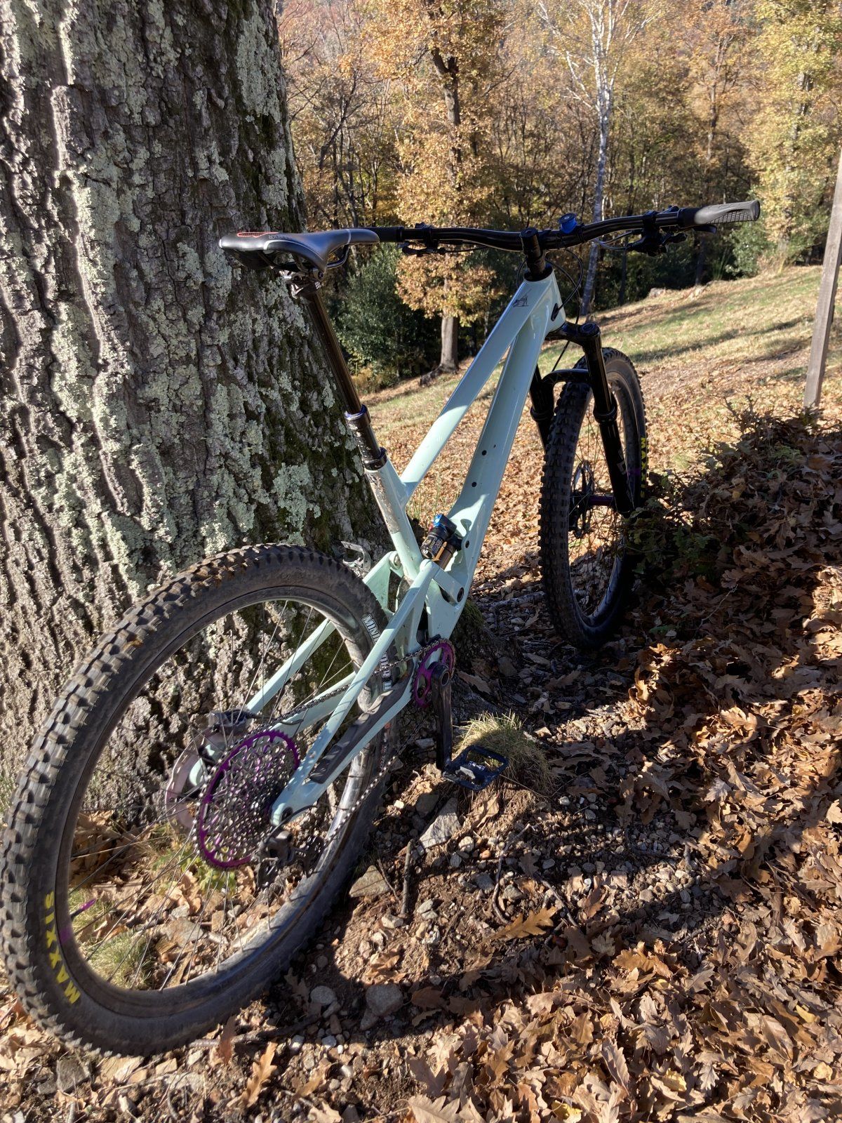

Fahre das LT nun seit einem Monat, und bin damit sehr happy. Der Entscheid den Rahmen zu ersetzen war für mich goldrichtig (21er RM Altitude). Das Bike fühlt sich wirklich sehr verspielt an. Fast schon wie mein pensionierter 18er Slayer. Klar, das SCOR ist ein paar Gramm schwerer als das Alti und ich bin mit dem Hinterbau noch nicht ganz da wo ich gerne hin möchte mit den Einstellungen... aber alles in allem bin ich sehr zufrieden. Aufbau war ein Spass. Ich durfte die Bikes doppelt aufbauen. Für die Langbeiner: ich fahre den Sattel auf 805mm mit einer 200er Dropper. Der Hinterbau ist nur ein paar MM kürzer als beim Altitude, habe aber nicht das Gefühl dass mir das VR am Berg schneller hochkommt als beim Altitude. Aktuell fahre ich das SCOR in der tiefen Einstellung, was laut den Entwickler kein Problem darstellt. Dies werde ich aber noch genauer auf "Touch" untersuchen.
Fazit nach einem Monat: verspielt wie der alte Slayer, aber moderne Geometrie, entspannter Berg hoch, und halt big wheelz!
Happy Ride!

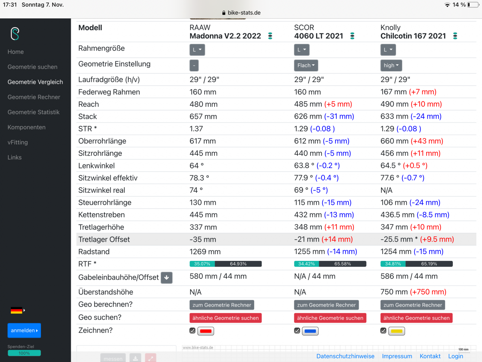

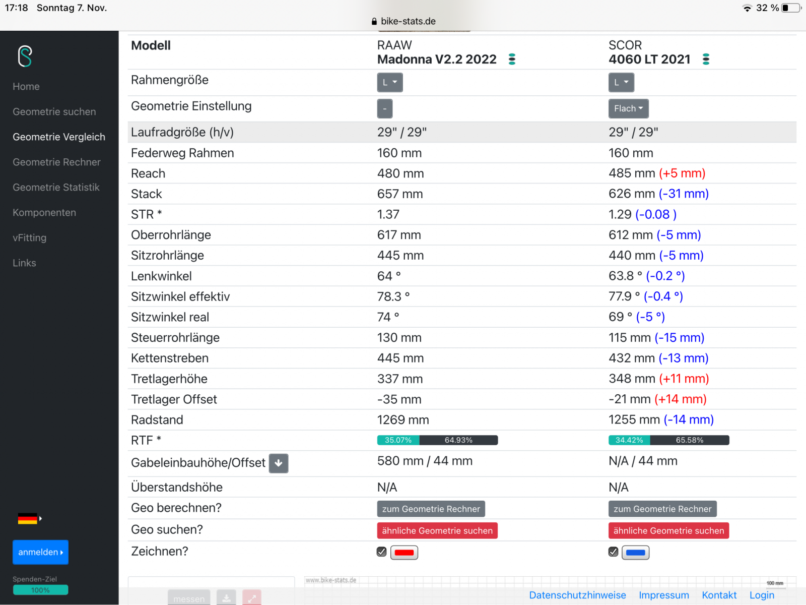

Die GEO ist sehr ähnlich zum Raaw Madonna. Hat die Länge der Kettenstreben so einen massiven Einfluss?
Nachtrag: Knolly ist auch sehr ähnlich. Zumindest für mich als Laie.
Ich habe für meine Madonna und Jibb (Beide XL Rahmen) alle 3 ausfallenden und spiele mit 450 - 445 und 440 Kettenstreben länge. Der Unterschied ist sehr klar zu spüren. Deutlich mehr als die 10mm reach unterschied zwischen Madonna und Jibb z.b. Ich fahre gern die 445 aber 440 sind definitiv zu Kurz für mein Jibb XL Rahmen. Ich verliere zu oft die Front wenn ich nicht agressive genug fahre.
Hintergrund: als der trend zum längeren Bikes los ging hat mann noch gesagt, kurzen Kettenstreben für die Agilität. In 2016 hatte ich mir ein Mondraker Dune XR R:493 / KS:430 zugelegt. Ich fand das Bike richtig toll bis auf eine Tendenz zum untersteuern. Dann dachte ich, ok das Bike ist vielleicht doch zu Lang für mich... bis ich eines Tages die (angeblich nicht mehr so Agil) 440 Kettenstreben ausprobiert habe. Auf einmal fand ich das Bike soviel besser ausgewogen das es noch schneller, präziser um enge kurve ging und ich besser im Grenzbereich fahren könnte.
Ich möchte dich das Scor nicht abraten... beim XL Rahmen gehen 432 KS definitiv nicht aber beim L Rahmen vielleicht noch an der Grenze. Probefahren würde sicherlich helfen.
VG, Chris

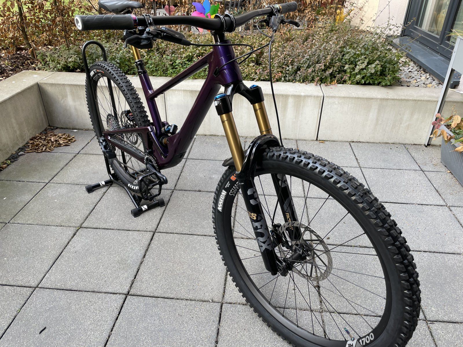

Hey zusammen,
Ich habe mein 4060LT seit Freitag. War am WE direkt auf meinen Hometrails unterwegs und bin hin und weg. Ich bin vor meiner Bestellung das LT als auch das ST Probe gefahren und beide bikes haben definitiv ihre eigenen Stärken. Ich bin mir sicher, dass das ST für alle hometrails die beste Option ist.
Ich bin 1,80 und habe mich letztlich für L entschieden, auf dem M saß ich zu sehr gedrungen.
Ich komme von einem 2018er Capra CF pro Race ebenfalls in L. Obwohl beide bikes in die gleiche Kategorie zu setzen sind, sind es Welten die beide trennt. Bergauf lässt es sich angenehm treten, selbst mit offenem Dämpfer gibt es keinerlei Antriebseinflüsse. Bergab beeindruckt das Ansprechverhalten des Hinterbaus, die Wendigkeit und vor allem die Geräuschkulisse. Wenn man seinen Freilauf ruhig stellt wird es noch schwerer für Wanderer.
Die 38er find ich fast einen hauch too much für das bike. Ich vermute die benötigt noch einiges an fein-tuning, aber eine 36er würde hier besser passen.
Ich bin mega happy und freu mich schon auf besseres Wetter mit Sonne, damit auch die Farbe noch besser zur Geltung kommt.

Darf ich fragen welche Settings du am X2 fährst?

Ich fahr aktuell noch die Fox Grundeinstellung mit 25% SAG. Funktioniert aktuell sehr gut, aber bin eben nur eine schnelle 30 km Tour gefahren. Bekomme die nächsten Wochen ShockWiz bin einem Kumpel und dann wird etwas gespielt.
Ich kann mein LT diesen Mittwoch im Shop abholen. Habe einen ähnlichen Aufbau aber eben auf ein 36er mit 160mm gesetzt. Werde wohl auch ein pic posten. Schönes Bike übrigens.
Okay. Also SAG ist ja das eine. Aber ich bin gespannt auf deine HSC/HSR/LSC/LSR.

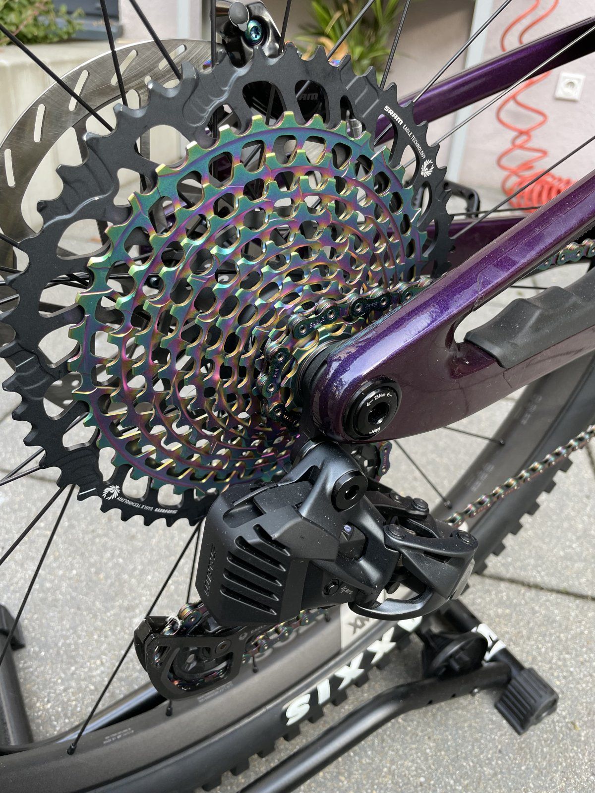

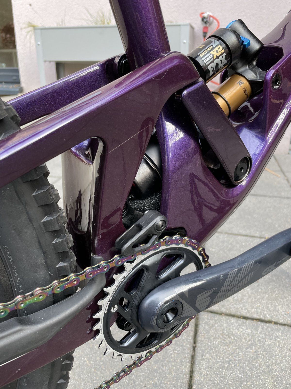

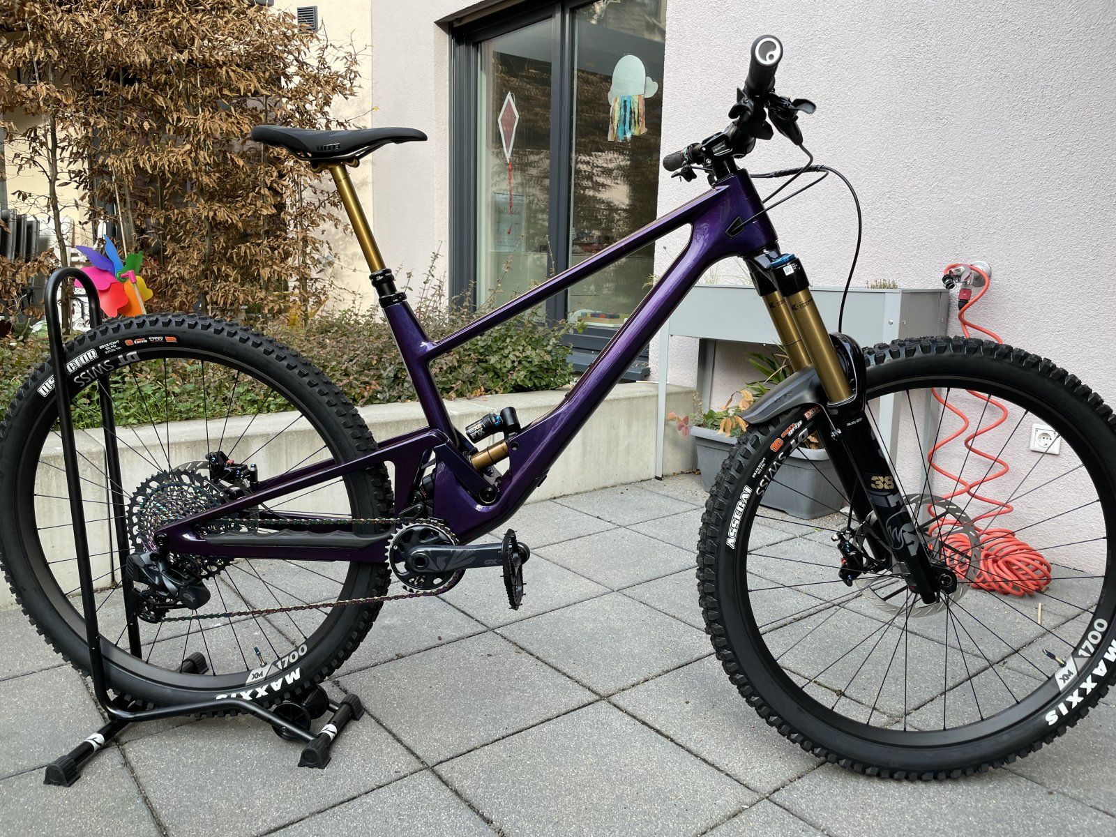

Ich habe heute einen Rahmen gekauft, aus war ich auf einen ST in Large und Mint. Geworden ist es ein LT in Large und Mint, weil der Rahmen schlichtweg beim Händler sofort zur Mitnahme bereit stand. Umgebaut auf ST ist das Rad ja schnell mit Änderung des Hubs von 62.5 auf 57.5. Einen Coil hole ich mir noch, ggf. wird das auch einer mit "Mittelmaß" 205x60.
Bilder:
Aufbau erfolgt mit Lyrik, BikeYoke, GX komplett und TRP DH-R.
