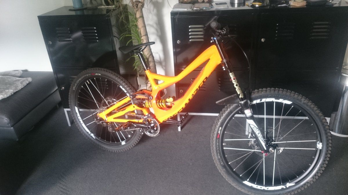

Hallo beisammen.
Bin 181 und fahre das 15er in L (also altes M). Passt perfekt!

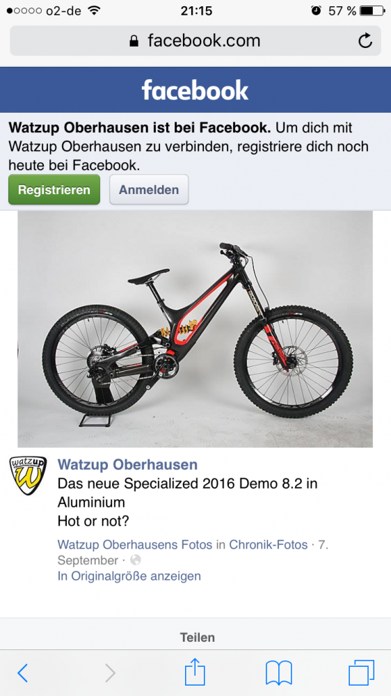

mal ne kurze frage zu den 2016er modellen:
gibt es hier noch das demo 8.1 und 8.2 (aluminium)?
ich finde auf deren homepage nur das s-works und carbon.
Soll ab März verfügbar sein. Aber keine Garantie auf irgendwas. Specialized hält alles sehr zurück.
Das auf dem Bild könnte die top Variante vom alu sein.
Wow dachte diese asymmetrische Form kriegen sie mit alu nicht hin...ok man sieht es ja nur von der "normalen" Seite.
Naja ich denke mal, dass Specialized nicht begeistert ist, wenn andere vor ihnen das neue alu Demo präsentieren. Genaueres weis ich auch nicht.
Ich finde man kann es aber schon erahnen. Und farbtechnidch passt es einfach auch zu den anderen bikes, die schon auf dem Markt sind von Specialized. (ZB das Grün/rote alu Demo. Die Farben gibt es an anderen 2016 Specialized Bikes ja auch.)
Ich finde das sieht sehr nach a-symmetrisch aus. Würde also passen.

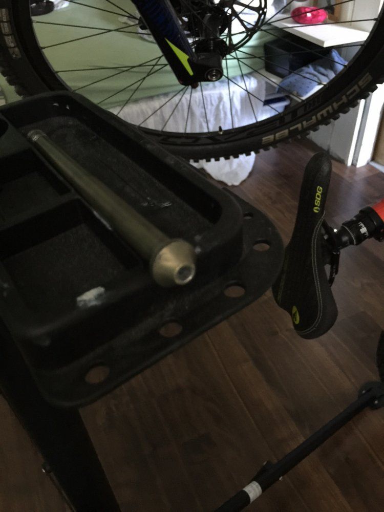

Ich brauche mal Euche Hilfe...habe mir vorgestern ein Demo 8 I aus 2015 im Ausverkauf gesichert...
Die verbaute Feder im Van RC ist eine 400er und mit meinen 90kg (fahrfertig) viel zu wenig. Ich denke eine 500er sollte es sein. Laut den Specs hätte in L eigentlich auch eine 500er drin sein sollten, aber was solls. Leider habe ich jetzt keine Ahnung, aus welche Angaben ich achten muss. HAt jmd. evtl. einen Link mit einer passenden Feder?
Beim Ausbau des HR habe ich zur Krönung auch die Steckachse geschrottet...mein Imbus war anscheinend härter...wo bekommt man -schnell- Ersatz?
