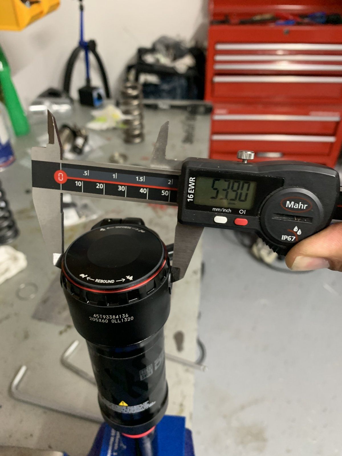

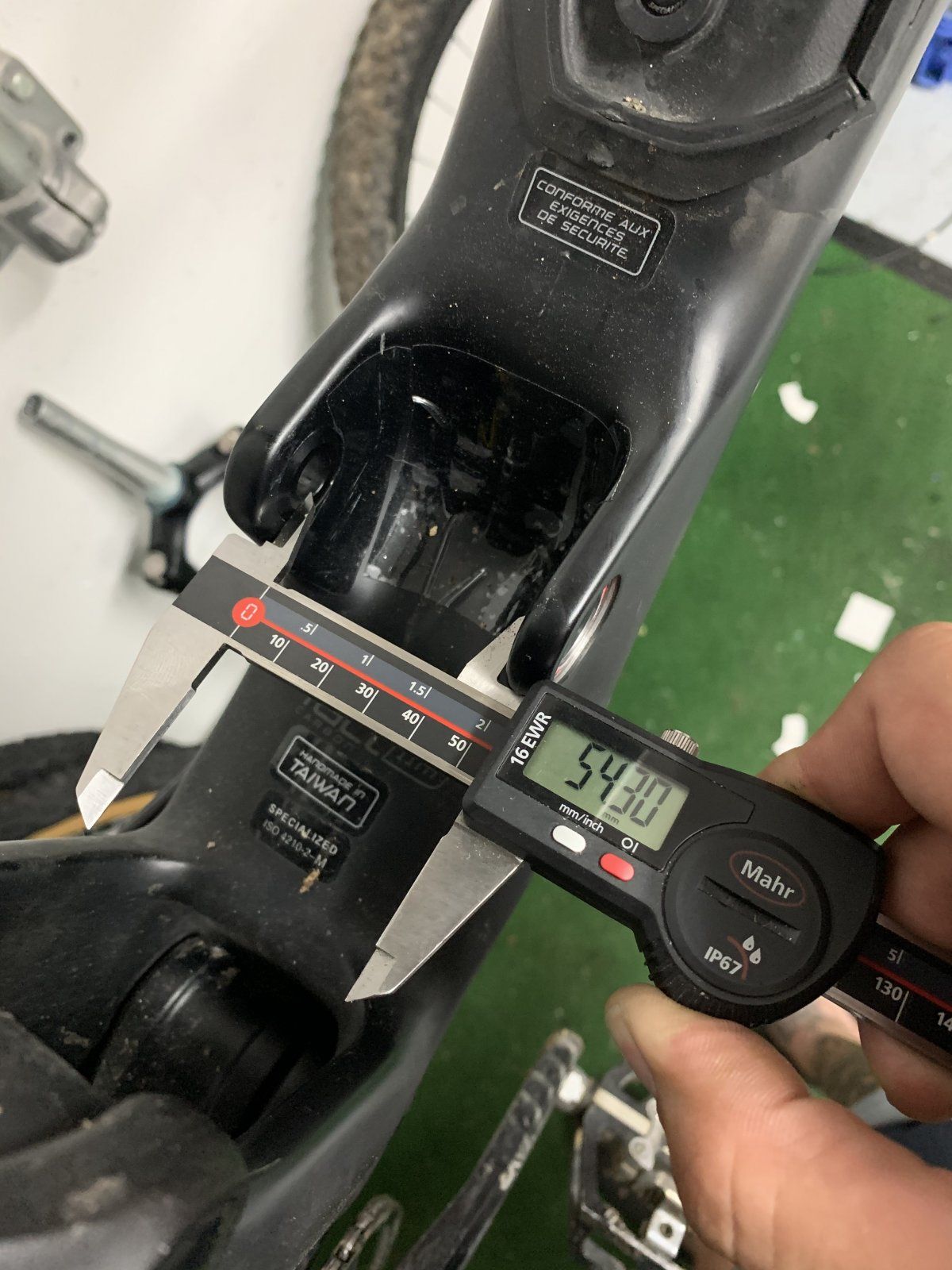

Trunnion Aufnahme am Dämpfer hat 53,9mm, bei mir hat die Aufnahme im Rahmen mit Buchsen 54,3-54,4mm, dadurch verspannt sich die Aufnahme beim anziehen der Trunnion Schrauben und die Auflage liegt nicht Plan auf. Negativ Effekt des ganzen, die Trunnion Schrauben lockern sich mit der Zeit beim Fahren.
Find ich jetzt nicht so geil, in der Preisklasse hätte ich da mehr erwartet. Hab jetzt mal meinen Händler und Spezi direkt angeschrieben.
Ansonsten fährt sich das Rad ziemlich geil, vorallem mit dem EXT.
Fehlen da eventl Scheiben?
Hab ich bereits getan, trotzdem erwarte ich mir von einem Rahmen in der Preisklasse was besseres. Die Frage ist jetzt, ist das nur bei mir so oder haben andere auch das Problem.
Bei mir passt das 1a. Mit den schwarzen scheibchen genauer formschluss.

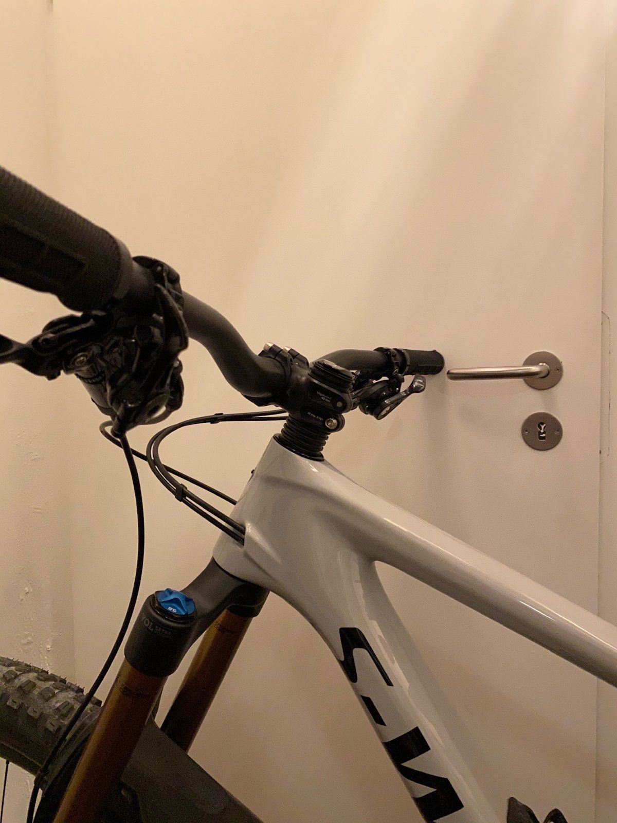

Hi zusammen, ich bin 1.87m groß und komme bei der Rahmenlänge ganz schön ins grübeln. Was würdet ihr empfehlen?
Danke für euer Feedback! Habe etwas Sorge dass mir die Front zu niedrig ist. Könnt ihr dazu was sagen?
Mit der original Lenker-Vorbau Kombo hat es schon ganz gut gepasst, hatte glaub 3 Spacer drunter. Der Spezi-Vorbau hat ja auch noch nen kleinen Rise.
Je nach Vorliebe ist ein Lenker mit gutem Rise sicher sinnvoll. Fahre die OneUp Lenker(35mm Rise)-Vorbau Kombo und find es so ideal - zu tief mag ich‘s auch nicht.
188, S4. 40mm & 6° Vorbau, 20mm Spacer, Specialized Carbon mit 25(?) rise. Flip-Chip hohe Einstellung. SAG hinten 30%, vorne 20%. Passt gut.
