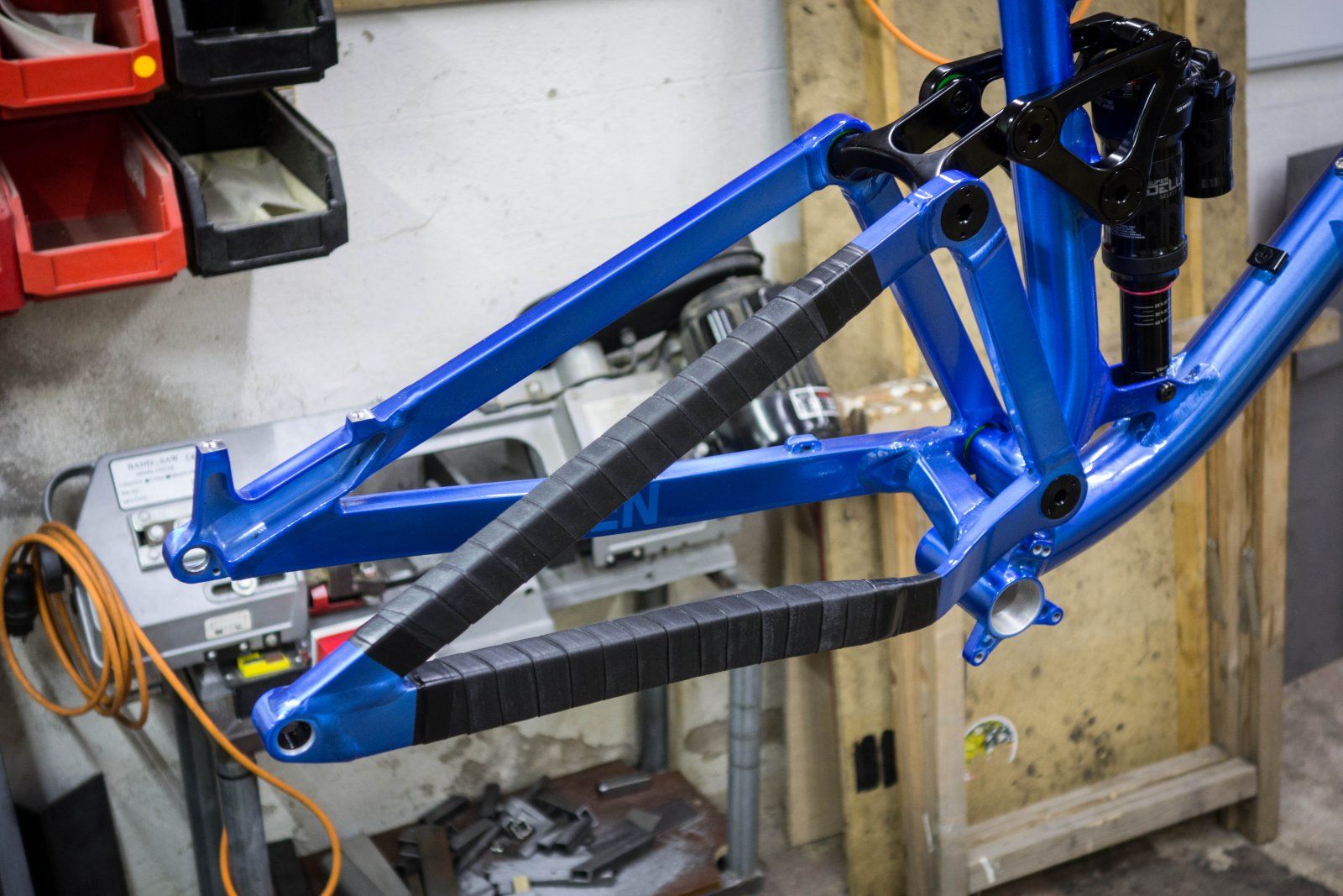

Kanns sein dass du den Schaltzug beim "Wickeln" vergessen hast oder gibt's was Elektronisches?
Ertappt... habe dann gestern nach dem Wickeln noch davor gestanden und mich gefragt ob es einen Kabelbinder-Punkt wie auf der Bremsenseite gibt... :D
Offensichtlich nicht, daher wird das wohl noch mal angegangen, schaltungstechnisch kann ich zumindest verraten das es japanisch wird ;).
Welche Geräusche? Schlauch ist doch prima, kann man leicht erneuern, billig, hat man immer da (ausser man ist Tublessfanatiker). Sauber gewickelt isser auch...
Wirkt halt immer etwas improvisiert und die meisten Hersteller haben ja schon seit Jahren individuelle Lösungen an Bord. Wenns euch gefällt ist alles gut :daumen:

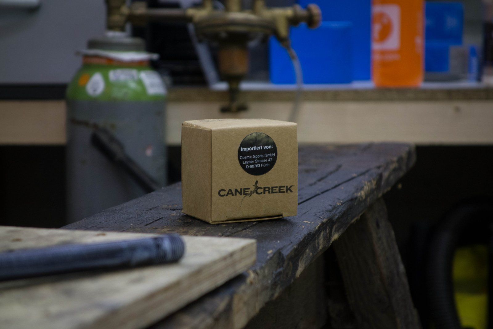

Am Freitag kam bereits der Steuersatz an, ganz simple Geschichte. Cane Creek 40.
Laufen die Lager von dem Ding bei euch auch gefühlt etwas rau?

Cane creek 40 lief bei mir gefühlt auch rau am Anfang. Funktioniert aber seit der Montage knackfrei und unauffällig

Finde „Selbstbau-Schutz für die Kettenstrebe“ grundsätzlich auch super. Hätte allerdings eher in Scotch Tape/ slapper tape investiert. Gewickelter Schlauch sieht für mich immer arg nach „14 jähriger Bikepark shredder mit 2006er Kona Stinky“ aus. Aber es ist ja zum Glück dein Rad - wenn es dir gefällt, umso besser.
