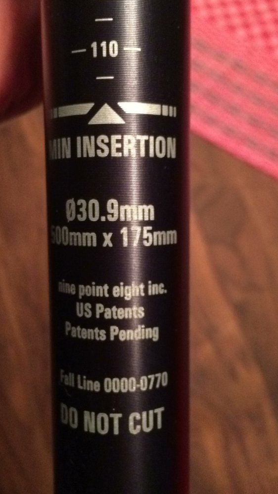

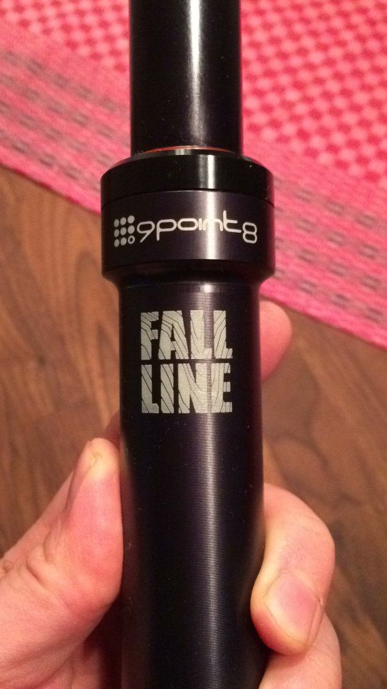

Also ich habe aufgegeben. Habe jetzt die 9.8 gekauft!
