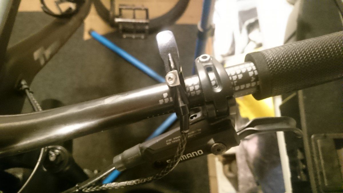

Der Hebel an sich ist für mich gar nicht so das große Problem - wie du schon sagst, wenn ein Schalthebel (Shimano iSpec B) links montiert ist, passt der noch gut dazu.
Was mir allerdings gar nicht gefällt, ist der Leitungsabgang nach vorn und der damit einher gehende große Bogen in der Außenhülle.
Sonst versucht man ja eigentlich immer die Züge möglichst nicht als "Lasso" zu verlegen, damit man im Fall der Fälle nicht hängen bleibt.
Das mit dem Leitungsabgang bekommt man eigentlich mit Kabelbindern gut in den Griff. Ich kann übrigens nur empfehlen in einen hochwertigen Zug mit Außenhülle zu investieren (z.B. Jagwire Ultra Slick Cable). Damit läuft die Bedienung wesentlich geschmeidiger!
