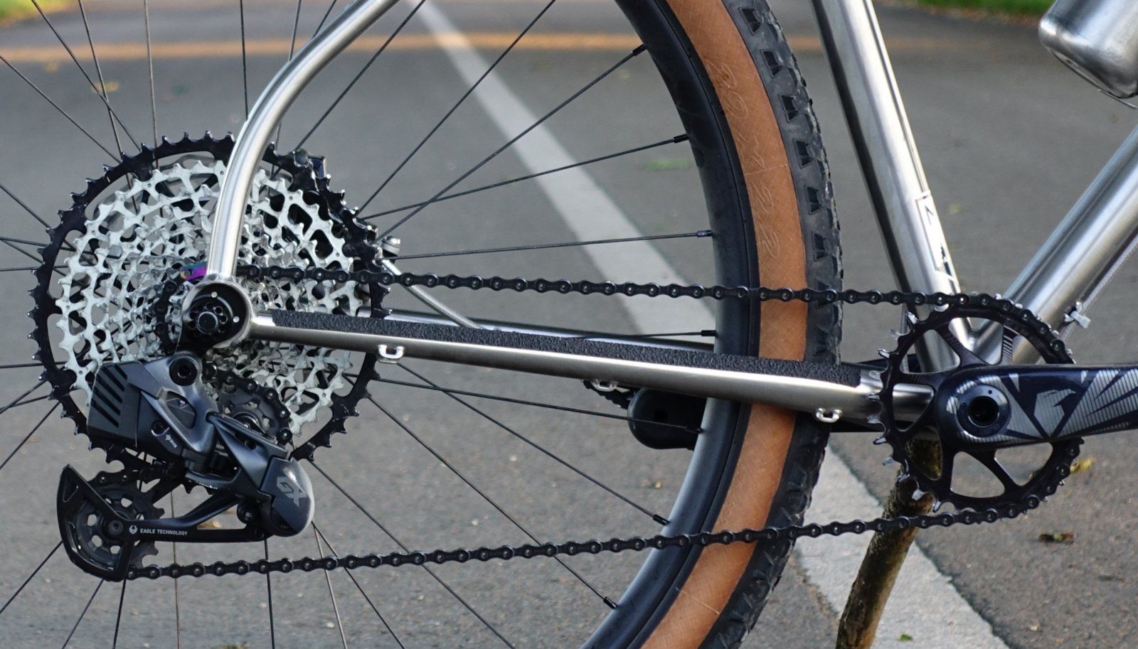

Ich hab dann noch zu Testzwecken Paracord um vorderen Bereich der Kettenstreben gewickelt weil mein taival in dem bereich die meisten Kratzer abbekommen hat.
Da ich hier auf die dicke, wegen Reifenfreiheit, achten musste habe ich den Kern aus dem Paracord gezogen. so ist es relativ dünn:
Die zusammengeschmorten Enden würden mich irgendwie stören. Würd ich wohl mit bissl Tape kaschieren oder so...
das sieht echt geil aus :daumen: das paracord nimmt halt crundsätzluch dreck gut an: die griffe vom wanderer, meine shibari-tasche am moxie.... malngucken, ob das mit wasser suaber wird.
@HabeDEhre zum wickeln gibts 1A tutorials. ich hab das freie ende mit der einstellschraube am slider geklemmt.
Ich muss sagen das diese wicklungen jeweils der erste versuch nach kurzer recherche waren. das geht sicher besser.
Allerdings stören mich die Schmelzstellen auf der Innenseite nicht und sonst finde ich es recht gut gelungen.
Ich schau mal wie es sich mit dreck und staub verhält in den nächsten Wochen.

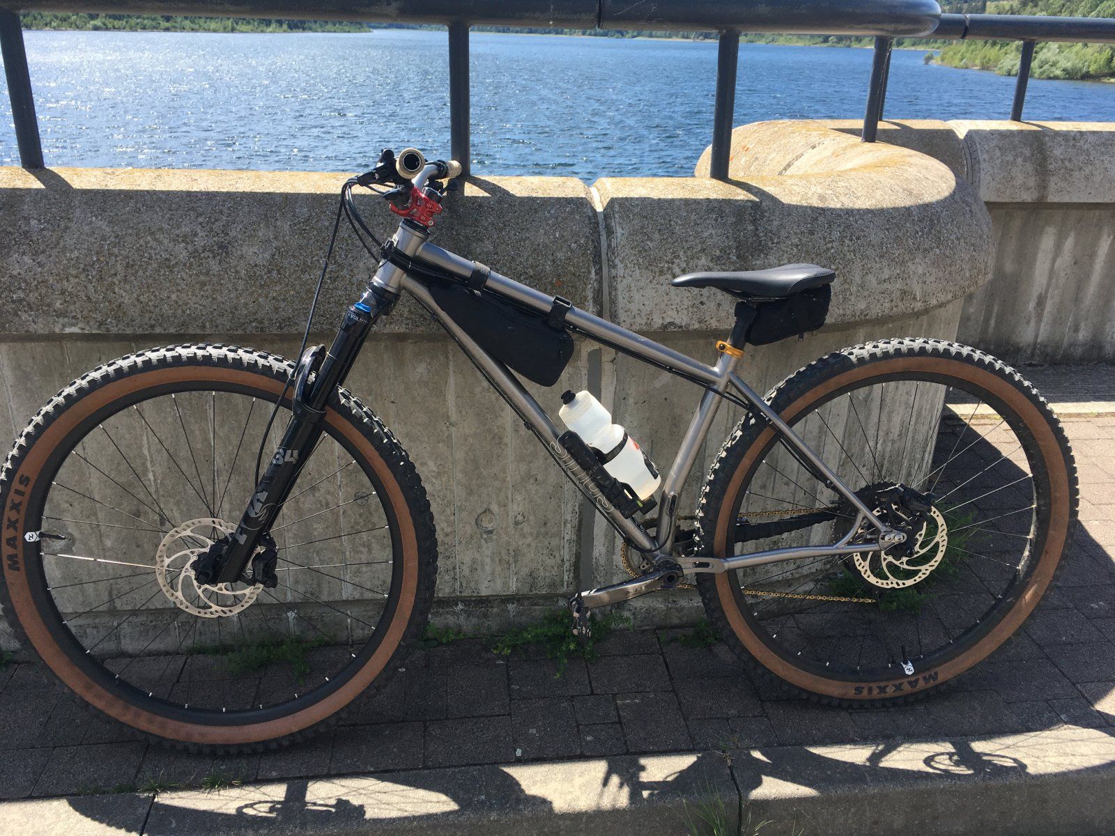

Sehr schoener Aufbau. Farblich dezent, aber konsequent! Gefällz mir.
Bin bei meinem mehr Richtung Trailaufbau gegangen. Im Nachhinein auch gerne eine weniger flexende Gabel verbaut, als die Fox 34.
Hab hinten ein Tannus Tubeless Insert. Sehr empfehlenswert fuer wurzelige/steinige Trails.
Hier im Tourenmode im Harz

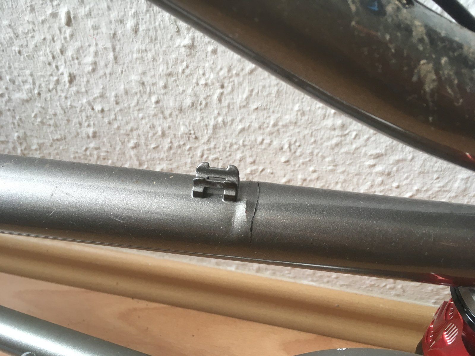

Dann leider letztens der Rahmenriss (ohne sturz, schleichender Prozess mit vorheriger Stauchung)
