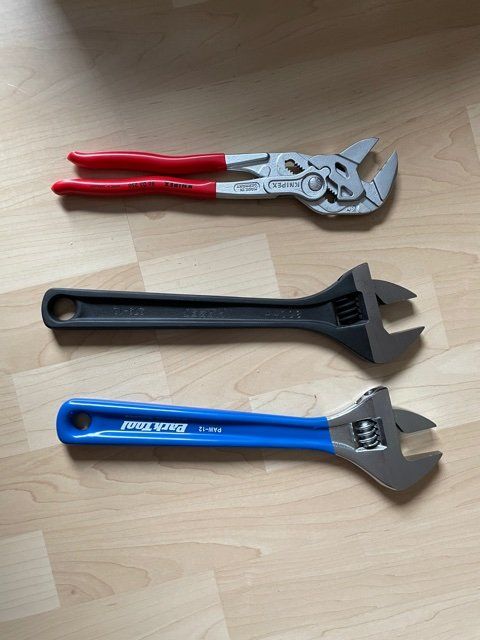

Also zuerst mal eine Werkzeugfrage :bier:
  • Knipex Zangenschlüssel 250mm
  • Hazet Einmaulschlüssel 279-12 308mm
  • ParkTool Einmaulschlüssel ca. 320mm
Die Knipex hatte ich bereits im Bestand, die anderen beiden neu bestellt.
Nach dem riesen Klopper von 15" Hazet nun also den 12". Angeblich bzw. nach Herstellerangaben soll der nur 34mm Spannweite und deswegen auch zum Vergleich den ParkTool mitbestellt. Anforderung war ja das Lockring-Tool von Hope mit 38mm zu "schaffen".
Zuerst fällt auf, dass der Park Tool Schlüssel "Made in Taiwan" ist und nicht USA, wie sonst sehr vieles. Damit hat er vermutlich die gleichen Qualitäten wie die div. Gedore Red usw. nur für ca. 10-15 Euro mehr. Auch wenn ich mit Einmaulschlüsseln keine praktische Erfahrung habe, wirkt er ansonsten gut.
Der Hazet wirkt "besser", smoother verstellbarer, weniger bei ohnehin schon kaum merkbaren Wackeln usw. auch wenn er wohl NICHT "Made in Germany" ist, denn sonst stände es wohl drauf, steht leider GAR nix drauf, was ich von Hazet schon sehr schwach empfinde!
Was ich gelernt habe, dass die Ausführung wie der Hazet sehr viel sinnvoller sein soll, da man z. B. sehr viel einfacher entfetten, es weniger Probleme mit Flüssigkeit unterm dem Gummi geben und dies auch nicht kaputt gehen kann.
Ob das dann die ca. 15,- Euro Aufpreis zu dem Park Tool oder die ca. 25,- Aufpreis zu gleichartigemen Gedore ( NICHT Red!) wert sind, keine Ahnung.
Nun aber zur Frage: WELCHEN Vorteil für die Anwendung am MTB bietet mir so ein Einmaulschlüssel denn gegenüber dem Knipex?
Nachteile ... die beiden Schlüssel sind deutlich schwerer, die Backen sind dicker und damit für vieles deutlich zu dick und beide kosten einfach Geld.
Interessanter Weise passt der Hazet DOCH auf das Hope Lockring-Tool und die Knipex auch. Die hätte ich mir 2019 dann lieber in 300mm kaufen sollen, hoffe aber, dass auch die 250mm für die ca. 60Nm reichen sollten.
wenn ich es richtig sehe musst du bei dem Knipex den Griff immer gedrückt halten, da sich sonst vorne die Backen "spreizen" wenn du etwas schraubst/viel Kraft aufbringst. Bei den andern beiden musst du das nicht.
Vorteil an dem gedrückt halten finde ich ist, dass du eine Kassettennuss z.B. immer schön halten kannst und sie dir nicht aus dem Werkzeug rausrutscht, das hatte ich bei einem sehr günstigen Modell der anderen Bauweise schon. Das kann aber natürlich auch daran liegen, dass das ein billiges Teil ist...

Ich persönlich würde weder mit der Knipex, dem Hazet oder dem ParkTool irgendwas am Fahrrad machen, das ist was für die Kollegen mit den Wasserrohren.
Wenn es um einen 38er Sechskant geht, dann würde ich einen 38er Hahnenfuss benutzen (google mal nach BGS 1759-38 Hahnenfußschlüssel), zumal ein Drehmomentschlüssel sowieso zur Ausrüstung gehören sollte.

Ich hatte, im Endeffekt nicht auf die Größe achtend, hier schon mal div. 1/2" Werkzeug da und es mit "LKW-Werkzeug" wieder zurück geschickt.
Die Hahnenfußschlüssel hatte ich schon gesehen, da kostet einer 15+ Euro, dann bräuchte ich auch noch 30mm, 1", ... das summiert sich schnell auf. Wobei die vermutlich unterm Strich nicht teurer wären, als Stecknüsse, vermutlich leichter.
Wieso nimmst Du nicht eine normale 38er Nuss? Die Sammlung der Zangen gehören nicht an das Rad...
Ich habe eine 38er Nuss allerdings (wieder) in 1/2" hier liegen, werfe die nachher gerne mal auf die Waage, DAS ist ein Monster, daran muss ich dann einen 3/8" - 1/2" Adapter stecken und das ganze dann an meine schon viele Jahre vorhandene eher zierliche 3/8" Knarre. Das ist eher unschön ausbalanciert und für mich nicht so Vertrauen erweckend.
Zum Thema unpassend ... entweder es gibt für jedes Ding seinen eigenen Schlüssel bzw. für das eigentliche Tool noch einen Schlüssel, in diesem Fall für den 1" Antrieb des Kassettentools. Den gibt es so wie hier auf dem Bild in teuer oder i. d. R. im billigsten Fall ausgestanzt, letztens was in der Hand gehabt, da waren nicht mal die Kanten nachbearbeitet.
Das summiert sich dann schnell auf, den leider z. B. bei Park Tools haben dann viele Tools jeweils einen anderen Antrieb, zum Glück bei Park Tools für Knarre immer 3/8" Antrieb.
In der Regel geht es wohl auch eher um das Lösen bzw. das Anziehen BIS zum Endanzug, denn ja, für die aktuell drei, vier, ... (???) Stellen, habe ich ja extra schon einen 2. Drehmomenschlüssel gekauft.
DA fand ich - und finde eigentlich immer noch - die "Wasserrohrwerkzeuge" recht sinnvoll. Die wirken zumindest überzeugender als die ausgestanzten Billigdinger, sparen unterm Strich Platz und Geld.
Btw. selbst im Park Tool SBS-3 Nuss-Sortiment ist bei 32mm Schluss und dies auch nur in abgeflachten Nüssen für Arbeiten an der Gabel.
Die eigentliche Frage war ja auch, ob die Knipex wohl ausreicht, oder ob es gute Gründe für so einen Rollgabelschlüssel gäbe.
Btw. DER zentrale Ausgangspunkt war ja auch das Lockring-Tool von Hope für die neue DM-Evo-Kurbel. Das hat einmal einen Antrieb mit 38mm OBEN und darunter für ein BB-Tool. Problem ist, dass durch den 38mm Antrieb oben, z. B. das Bike-Components BC-Basic Tool (3/8") nicht kraftschlüssig drüber passt, das Gegenstück von ParkTool ist nirgends lieferbar, die 38er Nuss erschlägt das Teil usw.
Aber zum Glück habe oder ggf. hätte ich jetzt dafür auch ein Lösung :) Das Lezyne BB-Tool mit 3/8"-Antrieb geht tief genug über das Hope Tool drüber und kann direkt an die Knarre / den Drehmo gesteckt werden. UND für den Bedarf hätte das wiederum alternativ nur noch 32mm Antrieb nötig.
Btw. die Knipex habe ich mir vorletztes Jahr gekauft, um an den Gabeln Spacer zu tauschen, einzubauen und dafür hat die sich super gemacht :daumen: und ich brauchte auch nicht mehre Schlüssel für jede Gabel. Und NEIN, damals habe ich das fahrlässigerweise OHNE Drehmomentschlüssel wieder zu geschraubt :oops:und bis heute überlebt :D
