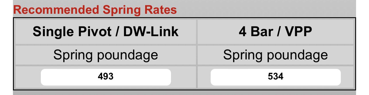

Noch eine blöde Frage, um nochmal sicher zu gehen… ein S16 hat einen „Single Pivot / DW-Link“ und kein „4 Bar / VPP“, oder?
Das Saturn 16 hat einen ganz klassischen „4-Gelenker“, also einen Hinterbau, der in der Kettenstrebe nahe bei der Hinterachse einen Drehpunkt (den nach seinem Erfinder genannten „Horst-Link“) hat.
Es hat also 4 Drehpunkte (Hauptlager nahe des Tretlagers, den „Horstlink“, oben am Ende der Sitz-/Druckstrebe“ und den Lager-/Drehpunkt des Umlenkhebels.
Damit wird ebenso ein virtueller Drehpunkt erzeugt wie bei einem VPP, DW-Link oder zB dem von Giant Maestro genannten System/Prinzip. Es ist nur konstruktiv eben jeweils anders umgesetzt, was teilw mit Grundsatzphilosophie des Herstellers aber auch mit (früheren) Patentsituationen zu tun hat.
Ah! Also schaue ich bei zB TFTuned auf den „4 Bar/VPP“ Bereich, um ein Gefühl für die Feder zu bekommen!
Danke dir!
Habe mir jetzt mal eine Springdex 500-550 bestellt. Dann kann ich ein wenig mehr experimentieren. ~525lb ist gerade sonst nirgends zu bekommen…
Ext hat zumindest 525 im Programm, die fahre ich im G1.

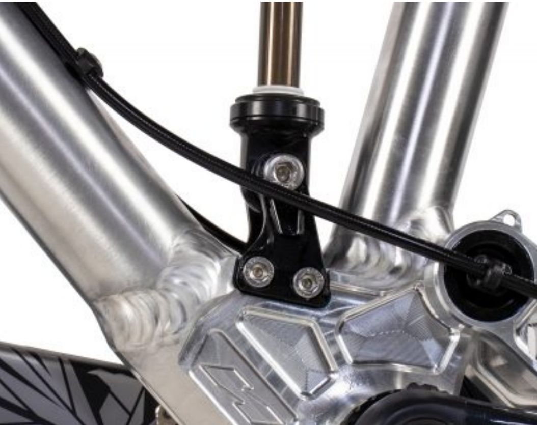

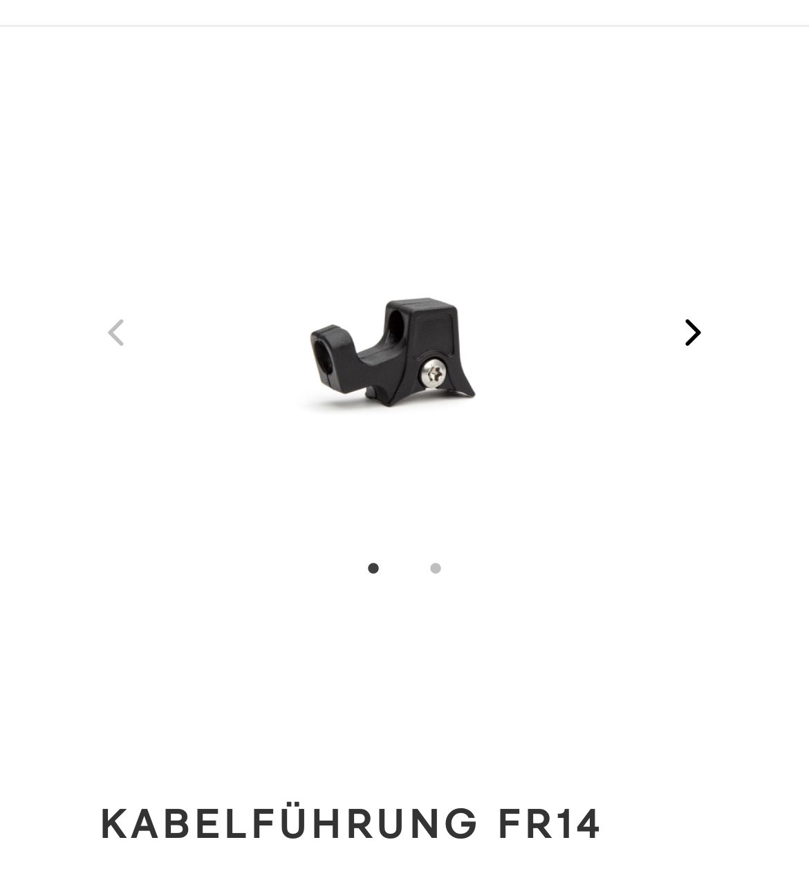

Hmm... glaub, die habe ich tatsächlich nicht. Muss ich noch einmal genau nachsehen.
DIe Dinger waren bei meinem S16 Rahmen auch nicht dabei. Habe nur auf der Bremsseite einen verbaut. Auf der Antriebsseite passt es ohne das Ding meiner Meinung nach mit Kabelbinder besser weil der Schaltzug ja ohnehin wieder "nach unten" in den Kettenstrebenschutz muss.
Was ich außerdem gemacht habe: Die Leitungen innen durch die Dämpferaufnahme verlegen statt außen dran vorbei. So läuft man weniger Gefahr, dass was drin hängen bleibt. Die Leitungshüllen habe ich in dem Bereich vorsichtshalber mit ein paar Lagen Panzertape umhüllt, falls was scheuern sollte.
Hab eh eine AXS und bräuchte nur einen auf der Bremsseite.
Ich besorge mir einfach einen und schaue, ob es mir gefällt.
Mit der Bremsleitung unter dem Dämpfer durch habe ich auch schon überlegt. Das entscheide ich aber final, wenn ich ihn hier habe.
