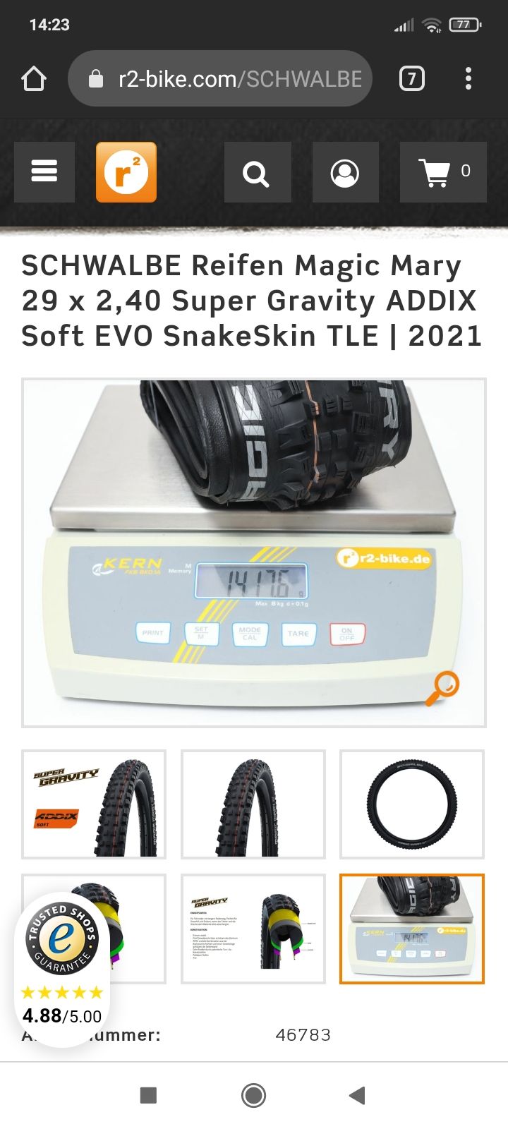

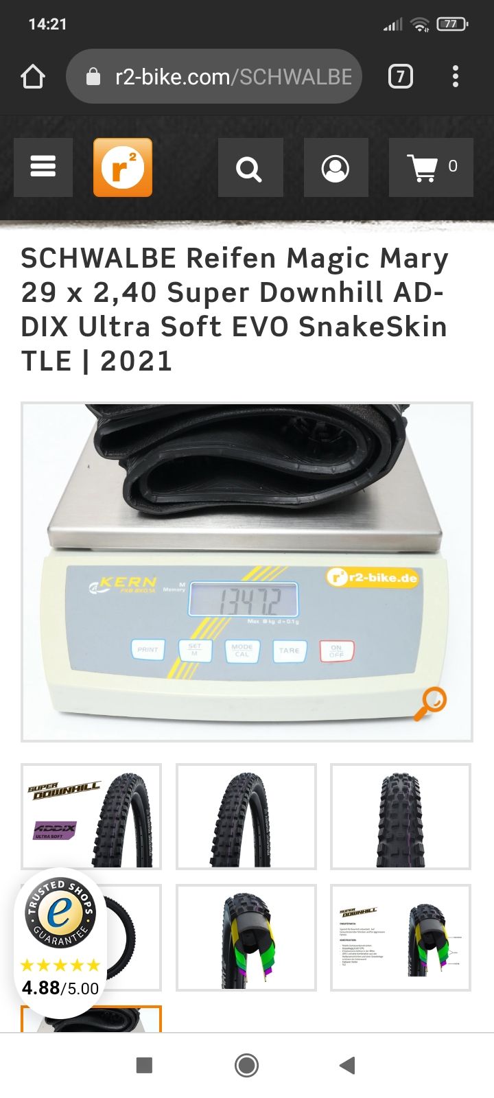

Also wenn man nicht gerade nur auf den Flowtrails dort rumrollt, dann ist ein Platten in Klinovec aber auch nix was gleich auf schlechte Qualität der Reifen schließen lässt.
Dort habe ich auch schon Super DH Reifen und eine Dt Swiss Fr 560 Felge klein gekriegt, es sind halt echt schnelle und roughe Sektionen dort vorhanden.
Aber ja, SG Karkasse fahr ich auch nur am Enduro...
Wir hatten am Klinovec auch einen Platten mit einem Maxxis-Reifen, musste mit den Super Gravity-Reifen jedoch im Druck hochgehen, um nicht nur Durchschläge zu haben.
Und noch mal: Wir haben die SG und DH-Karkassen selbst gewogen und mit SG spart man 150 g pro Reifen. Ich weiß nicht, wo anderslautende Aussagen herkommen? Ich find die aktuellen Schwalbe-Reifen auch krass schwer, aber das sagt ja erst mal nichts über die Pannensicherheit.
