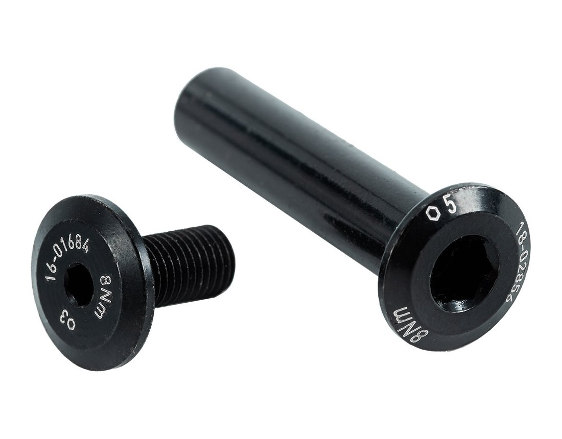

Geil, des ist doch sogar am Stereo 140 schon zu windig, das Schräubchen reißt gerne mal von selbst.
Sind da wirklich zwei unabhängig voneinander festzuziehende Schrauben verbaut?
Oder sollte man auf der Seite im Bild einfach nicht drehen und wers dennoch tut, denkt nur das er Schrauberfähigkeiten hat ;)
Ja sowas find ich im Prinzip auch Müll. Cube hatte das ja schon in noch schlimmer. Sollte man tunlichst die kleine Seite nur zum Gegenhalten verwenden.
Das einzig wahre System besteht aus Norm Zylinderkopfschrauben. Da machen zuviel Bikehersteller ihr eigenes Schraubensüppchen.
Da steht Nicoblai ganz oben auf der Liste wie man es richtig macht.
G.:)
G.:)
dem Drehmoment ist es doch komplett egal auf welcher Seite man gegenhält, ist doch sogar recht schrauberfreundlich, lässt sich mit einem Satz Innensechskant Set daran arbeiten.
Ganz allgemein würden die Kommentare hier auch anders ausfallen wenn da ein anderer Name auf dem Rad stehen würde, das Bike ist halt extrem auf Race ausgelegt, da funktionieren auch die Eckdaten.
G.:)
Das spricht mir aus der Seele, bin heute dabei die Hinterbau-Lager an dem Bike meiner Freundin zu wechseln. Ist ein altes Lappiere Zesty von ca. 2012. Dabei hat sich der Innensechskant an so einer tollen Lappiere-Eigenkonstruktion-Schraube beim herausdrehen verabschiedet, da die schon gelockerte Schraube nach ein paar Gewindegängen seltsamer Weiße noch ein mal blockiert hat.
Mal sehen ob ich mir ne Eigenbau-lösung einfallen lasse oder mich auf die Suche nach einem Ersatzteil mache. Das wäre bei Normteilen kein Problem.

Das stimmt nur, wenn man die Reibung vernachlässigt.
die Reibung wird sobald da wirklich Drehmoment am Schlüssel anliegt egal sein.
Eher macht da die Werkzeugqualität einen Unterschied. Cube Händler haben sicher entsprechendes Werkzeug, mit einem Lidl innensechskant würde ich da aber auch nicht ran gehen.
tagsüber im Bikepark hold my multitool (oder den angeketteten 3er Inbus an der Bergstation...) 8Nm und 3mm Inbus, das tut einfach nicht Not. Und das gerade bei einem Bikepark-Bike, das vielleicht nicht immer den besten Service abbekommt. T25 hat jeder am Start, mit den Magura-Bremsen erst Recht und alles wäre schick.
Es ist genau umgekehrt.
Und das Drehmoment kommt auch nur durch Reibung zustande.
Außerdem habe ich recht, weil ich die Downhillstrecke schon mit dem Hardtail runter gefahren bin (und fleißig alles abgerollt bin :troll:).
Ich finde ohne je ein Cube besessen zu haben macht die Marke sehr viel richtig im Moment, vor allem ziehen die preislich nicht sonderlich an, da könnten sich eigtl. 90% der anderen Hersteller ne Scheibe von abschneiden.
Lieferzeiten sind halt auch dementsprechend.....
Die Reibung hat nach meinem Verständis einen erheblichen Anteil bei jeder Schraubverbindung. Die auftretenden Reibungskräfte sind zudem linear mit dem aufgebrachten Drehmoment verknüpft.
Bei einer Schraubenverbindung tritt aufgrund der Vorspannkraft Reibung auf. Diese erzeugt ein Gewindereibmoment (an den Gewindeflanken) und ein Auflagereibmoment (an der Auflagefläche des Schraubenkopfs/Mutter).
Wenn bei einer derartigen Klemmverbindung nun an der Schrauben-seite mit größerer Schlüsselweite ein Drehmoment aufgebracht wird, geht von diesem Drehmoment schon ein mal ein großer Teil im Schraubenkopf "verloren". An der Schrauben-seite mit kleinerer Schlüsselweite muss nur noch der übrige Anteil des Drehmoments abgestützt werden, der über die Gewindesteigung eine Erhöhung der Vorspannkraft hervorruft.
Also lieber nur zum Gegenhalten verwenden.
3 mm Innensechskant ist aber schon relativ Fehl am Platz an nem DH-Bike.
Finde die Cube Bikes aber sonst schon halbwegs gelungen, vor allem die Preisgestaltung.
die Reibungskräfte sind einfach von den Gewindegängen abhängig. und diese sind in dem Fall hier genau gleich wie auf der Gegenseite. Es ist nur ein anderes Maß an Werkzeug notwendig. Wandstärke beim Kopf der kleinen Schraube ist hier sogar größer als bei der klassischen Konstellation von Werkzeug zu Gewindemaß. Bin hier dann auch raus, für Physik Besserwisserei gibt es andere Foren.
