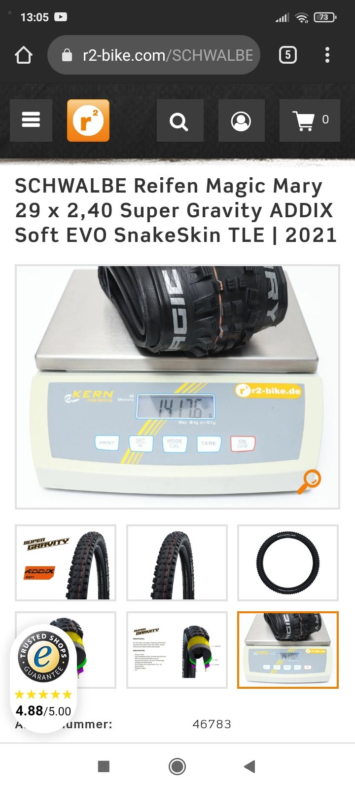

Bei den reifen muss man sich wirklich fragen was mit schwalbe los ist. 1400g, da ist es mir egal was draufsteht, der reifen sollte halten.
Ich hab mich eh gefragt, warum sind da keine newmens drauf. Eg.
Wiegen die SG aktuell so viel?
Irgendwie kommt mir vor als ob sich Schwalbe mit den neuen Karkassen irgendwie ins off geschossen hat. Alle schwer und die Pannensicherheit soll nicht auf dem Niveau von gleichschweren Reifen anderer Hersteller sein.
Der hintere wiegt identisch.
Unter dünnen reifen wies im text steht versteh ich was anderes.

Find ich krass das die reifen so versagt haben. Sind mit knappen 1500g jetzt nicht wirklich dünn.
Die 2021 dh karkasse wiegt 1350g
Und was sagt das Gewicht jetzt eigentlich genau über die Dicke der Karkasse aus? Korrekte Gewichte findet ihr übrigens hier: https://www.mtb-news.de/news/schwal...1/#Schwalbe_Super_Das_wiegen_die_neuen_Reifen
Natürlich sind die Super Gravity-Reifen nicht leicht, aber der Pannenschutz und die Dämpfung entsprechen eben nicht einem vollen Downhill-Reifen.

.Und was sagt das Gewicht jetzt eigentlich genau über die Dicke der Karkasse aus? Korrekte Gewichte findet ihr übrigens hier: https://www.mtb-news.de/news/schwal...1/#Schwalbe_Super_Das_wiegen_die_neuen_Reifen
Es ging wohl eher darum, das ihr geschrieben habt, das Cube beim Reifen mit dem Gewicht aweng bescheißen will. Dadurch einem suggeriert wird, das Leichtreifen aufgezogen wurden. Aber über 1400g ist wahrhaft kein Leichtreifen, mit dem man Gewichtsmäßig groß bescheißen kann.

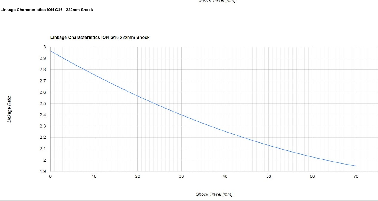

Die Progression vom Cube ist aber schon krass hoch. Gerad ab dem Sag
Dabei sollte man beachten, dass Cube vom Sag aus misst und nicht vom komplett ausgefederten Dämpfer.
Ich fände es gut wenn gerade bei Tests von langhubigen Bikes einfach standardmäßig auch ein Leverage Ratio Diagramm mit dabei wäre.
Von doch etlichen Bikes findet man diese Info hat z.B. bei "linkage design" - aber m.M.n. könnten so ein paar harte Fakten manchmal nicht schaden.
Schade dass das Bike keine Flipchips o.ä. hat. Darüber könnte die Kennlinie der Kinematik ja effektiv an die eigenen Vorlieben oder den Dämpfer angepasst werden.
