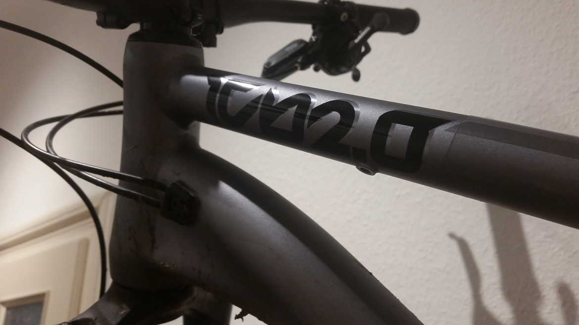

Hey Icb`ler , ich will auf meinen Titan-elox ICB Rahmen etwas Frabe bringen.
Da ich bald im Besitz eines Schneidplotters bin möchte ich die gebürsteten Schriftzüge und das Alutechlogo am Steuerrohr aus farbiger Folie Schneidplotten.
Das icb 2.0 Logo habe ich in einem Fotoalbum schon gefunden.
Den Schriftzug am Unterrohr kann ich nur als 3d rendering finden.
Der Link der zur Designvorlage führte funktioniert leider nicht mehr, vielleicht hat das ja noch jemand auf seiner Platte.
https://www.mtb-news.de/news/2015/0...rafiken-und-oberflaechenbeschichtung-gefragt/
User mowood der das Design erstellt hat, habe ich auch schon geschrieben...leider ohne erfolg.
Vielleicht könnt ihr mir noch helfen.
mfg pyko
Da ich bald im Besitz eines Schneidplotters bin, möchte ich die gebürsteten Schriftzüge und das Alutechlogo am Steuerrohr aus farbiger Folie schneidplotten.
Ich habe direkt, als ich das Bike bekommen habe, bei Alutech nach Vektordateien für die Logos gefragt. Habe darauf nie eine Antwort bekommen. Wenn du den Kram als Plottdateien hast oder erstellt hast, wäre ich daran auch interessiert. Eventuell würde ich dir auch einfach einen Satz fertig geschnittener Logos abnehmen.
Wenn sich hier keiner mehr meldet, muss ich wohl mit dem Messschieber alles vermessen. Das kann zwar etwas dauern, ist aber eine schaffbare Fleißaufgabe...

Der erste Plottversuch ist geglückt.
War jetzt erstmal eine Folie aus der Restekiste.
Da die gewünschte Folie noch nicht geliefert wurde.

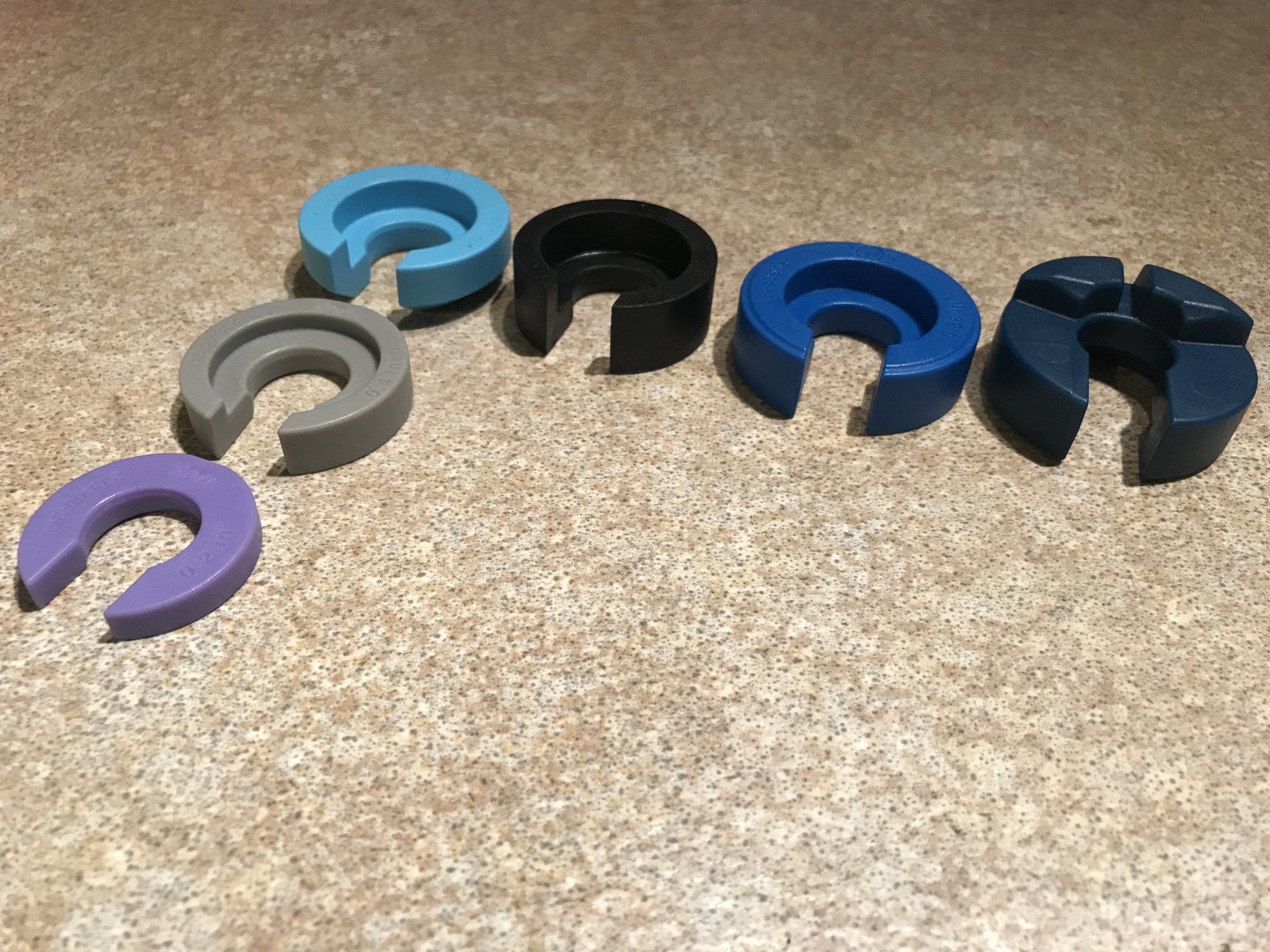

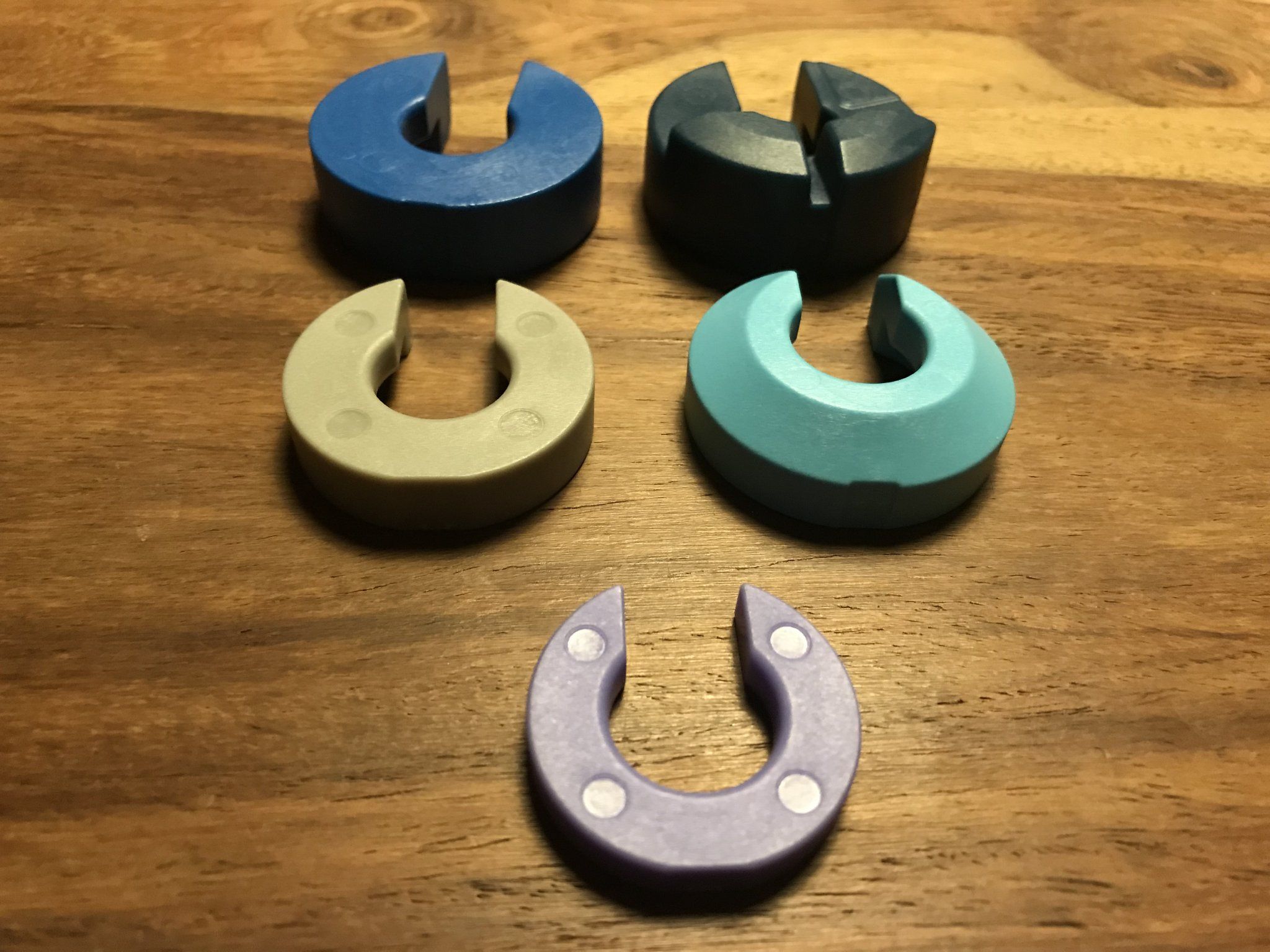

Hallo zusammen,
bei mir sind endlich die Spacer für den Fox-Dämpfer angekommen.
Also habe ich den Float auseinandergenommen und siehe da: da ist schon ein (gar nicht so kleiner) Spacer (im Bild der Schwarze) drin.
Eigentlich wollte ich einen größeren einbauen, aber als nächste Hürde hat Fox dann ja noch eine Tabelle auf seiner Seite, welche gewisse Spacer unter bestimmten Bedingungen ausschließt. Gibt es da nicht auch einen Guide für Dummys? Habe bisher nichts gefunden.
Was fahren denn die anderen schwereren Fahrer für ein Fox-Setup?
Danke für Eure Hilfe und frohes Fest
Markus
PS: noch eine Frage zum Anti-Knarz: habt Ihr die vier Lager im Hinterbau nach dem Einbau der Scheibe auch wieder eingeklebt, oder nur eingepresst?
PPS: mit ein bisschen Suche und Umrechnerei habe ich endlich gecheckt, dass ich in dieser Tabelle: https://www.ridefox.com/help.php?m=bike&id=568 meinen Dämpfer als 7.875 2.25 LV wiederfinde. Dadurch darf ich also jeden Spacer nehmen. Aber was die Zahlen unter den Spacern bedeuten muss ich noch rausfinden - hat hier eigentlich noch niemand mit Spacern im ICB2.0 experimentiert, oder ist das der falsche Thread?

Wieder eingeklebt? Ich würde sagen, die waren auch im Auslieferungszustand nicht verklebt. Aber das wäre natürlich 'ne gute Erklärung dafür, dass sie so schwer raus gingen.
Egal wie, jetzt sind sie nur eingepresst.

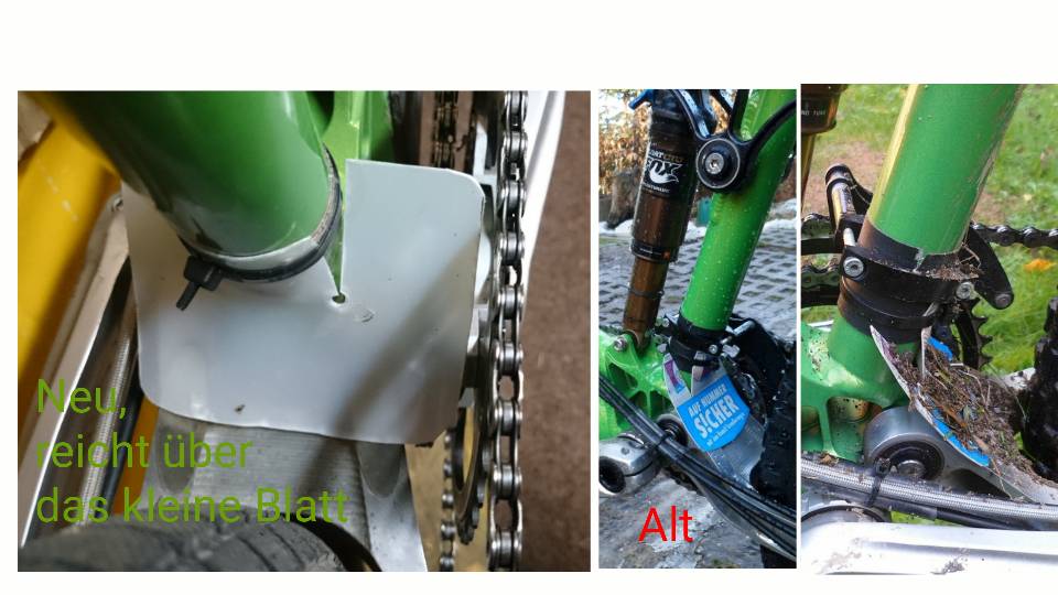

hat jemand eine gute Lösung um diese Schlamm/Steinesammelspalte zwischen Schwinge und Tretlagergehäuse zu verschließen? ... natürlich frei beweglich.
An einem anderen Rahmen habe ich eine Kunststoff-Abdeckung als Zwischenlösung angebracht, ist mittlerweile aber schon 5 Jahre im Einsatz, und hat sich bewährt. Sieht leider nicht schön aus.
Ev. könnte man für's ICB 2.0 etwas in 3D zum Ankleben erstellen?
Lasst euren Gedanken freien Lauf! [emoji2]
