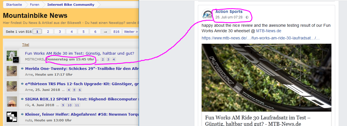

Immer wieder interessant, wie gut die Bikebranche vernetzt ist. Auf der Facebook-Seite von Action Sports ist der Laufradtest schon 8 Stunden vor der eigentlichen Veröffentlichung auf MTB-News.de verlinkt. :D
