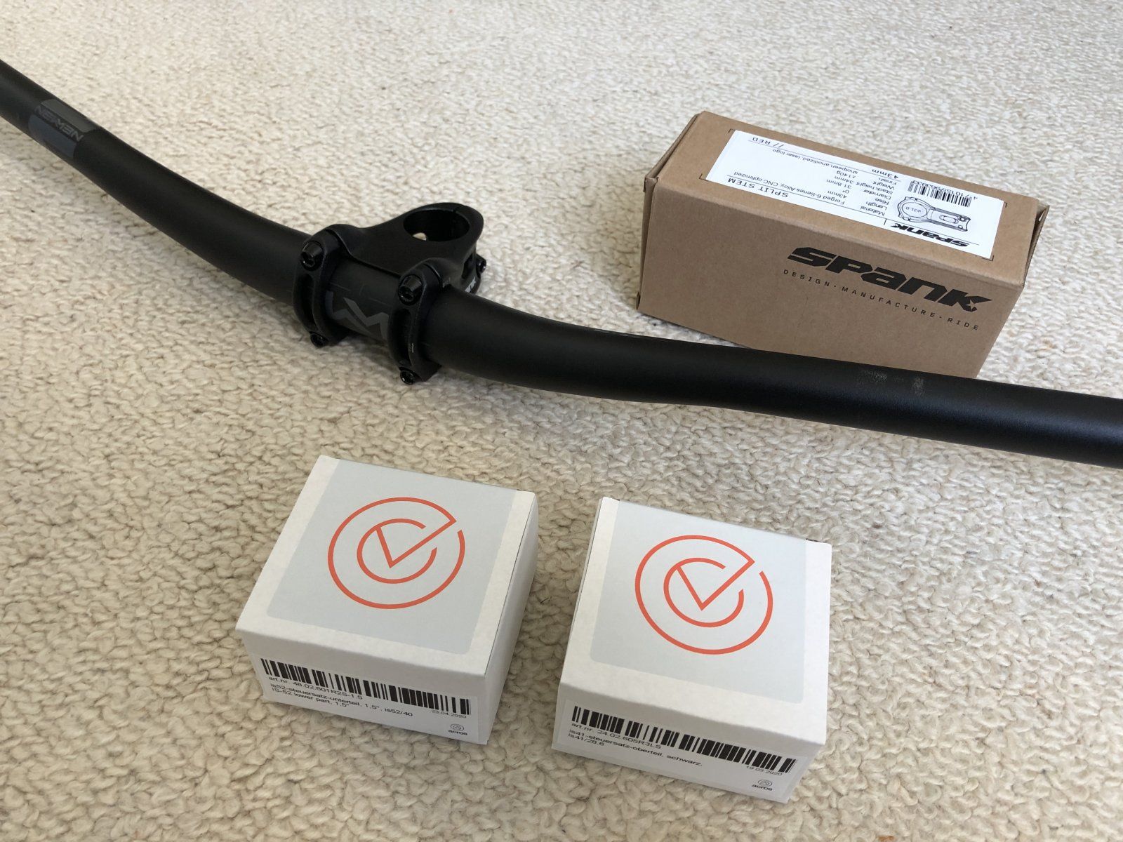

Die Suche nach einer Vorbau-Lenker-Kombi hat sich übrigens erledigt. Konnte mich mit @good.times einigen und werde zunächst einen Spank Split Stem 43 mm mit Newman EVOLUTION SL 318.25 Lenker, 760 mm vorbauen. Darunter günstige Alu-Spacer. Wenn nächstes Jahr klar ist, wie ich das Cockpit will, kommt Carbon 8-)

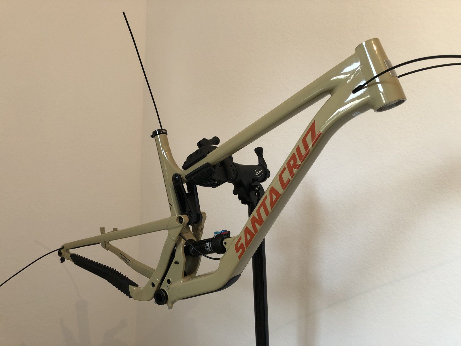

Heute hat der Postbote ein paar Kleinigkeiten abgeliefert! Nicht abgebildet ist die Ersatzschraube, welche absurd überdimensioniert verpackt war und kaum mit aufs Bild gepasst hätte.

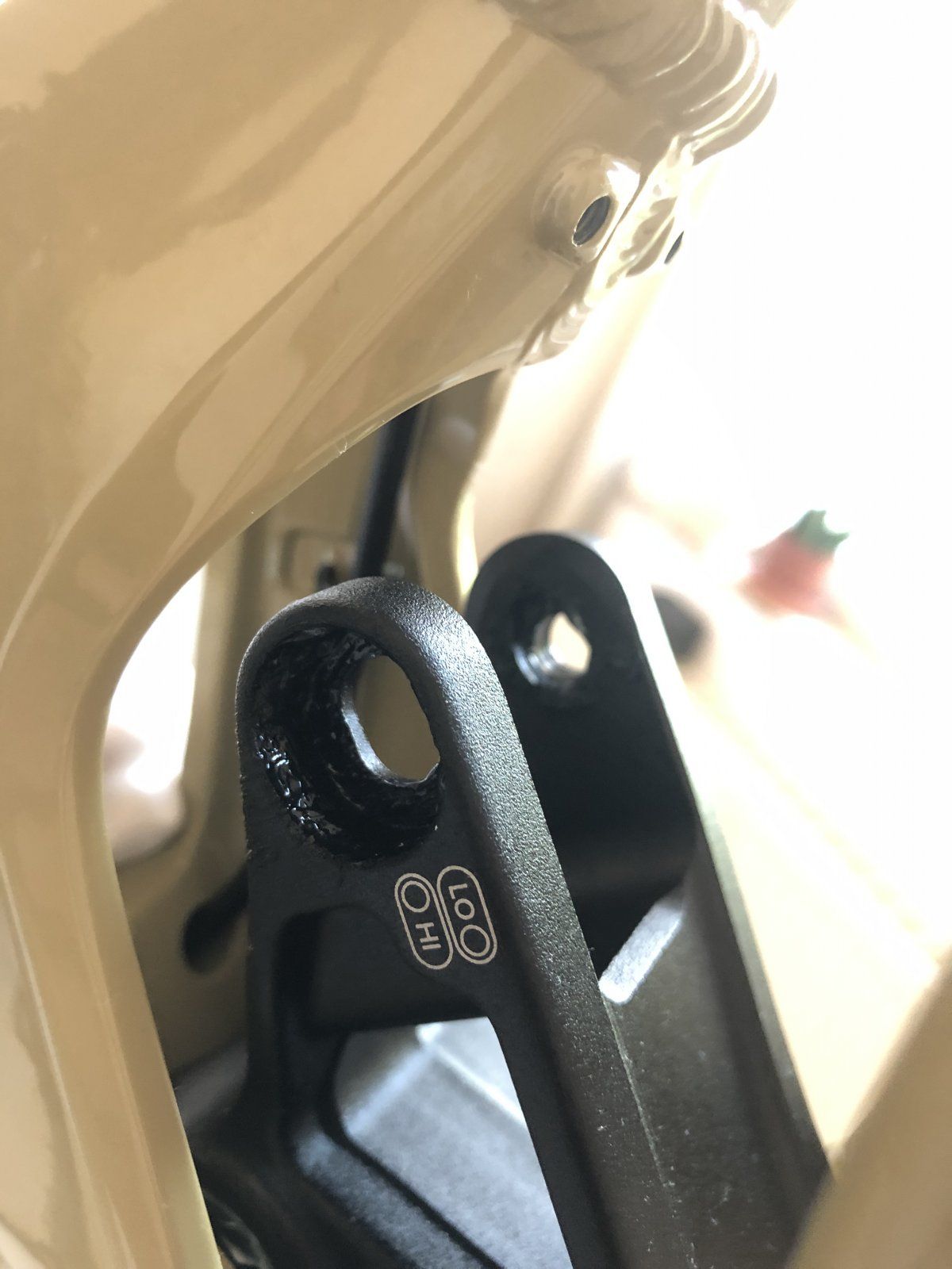

Mit der Schraube konnte ich nun endlich auch den restlichen Hinterbau montieren. Nach Hinweis aus dem Forum habe ich den Flipchip ordentlich mit Morgan Blue eingefettet (soll zum Knarzen neigen).
Außerdem habe ich die gute Zugänglichkeit genutzt und bereits Zugaußenhüllen für Schaltung und Variostütze verlegt. Weil man so gut dran kam, war das eine Sache von wenigen Minuten. Hier nun also der vollständig geschmierte und wieder zusammengesetzte Rahmen mit Tretlager und den erwähnten Zügen. Gewicht so wie abgebildet 4.810 Gramm. Leicht ist anders!
Etwas überrascht hat mich, wie schwer sich der Hinterbau trotz vollständig abgelassener Luft im Dämpfer komprimieren lässt. Da muss ich schon meine ganze Kraft einsetzen. Lässt sich natürlich auch blöd anpacken so, aber ist das normal?

Guten Abend zusammen und Danke erstmal für die rege Beteiligung an meinem Projekt hier!
Ah okay super hier sieht man es ja, dass du den Rahmen direkt eingeklemmt hast, dann mache ich das genauso. Oder könnte man auch ein Lappen/Tuch dazwischen klemmen, damit man evtl Kratzer oder Flecken vermeidet? ?
Klar kann man das machen! Wenn die Klemmbacken (Gummi) sauber sind, kann aber nicht viel passieren - bei Alu eh nicht. Und wie gesagt, die Klemmung nicht zu krass anziehen. Wenn sich der Rahmen bei deinen Arbeiten bewegt kannst du immernoch fester stellen.

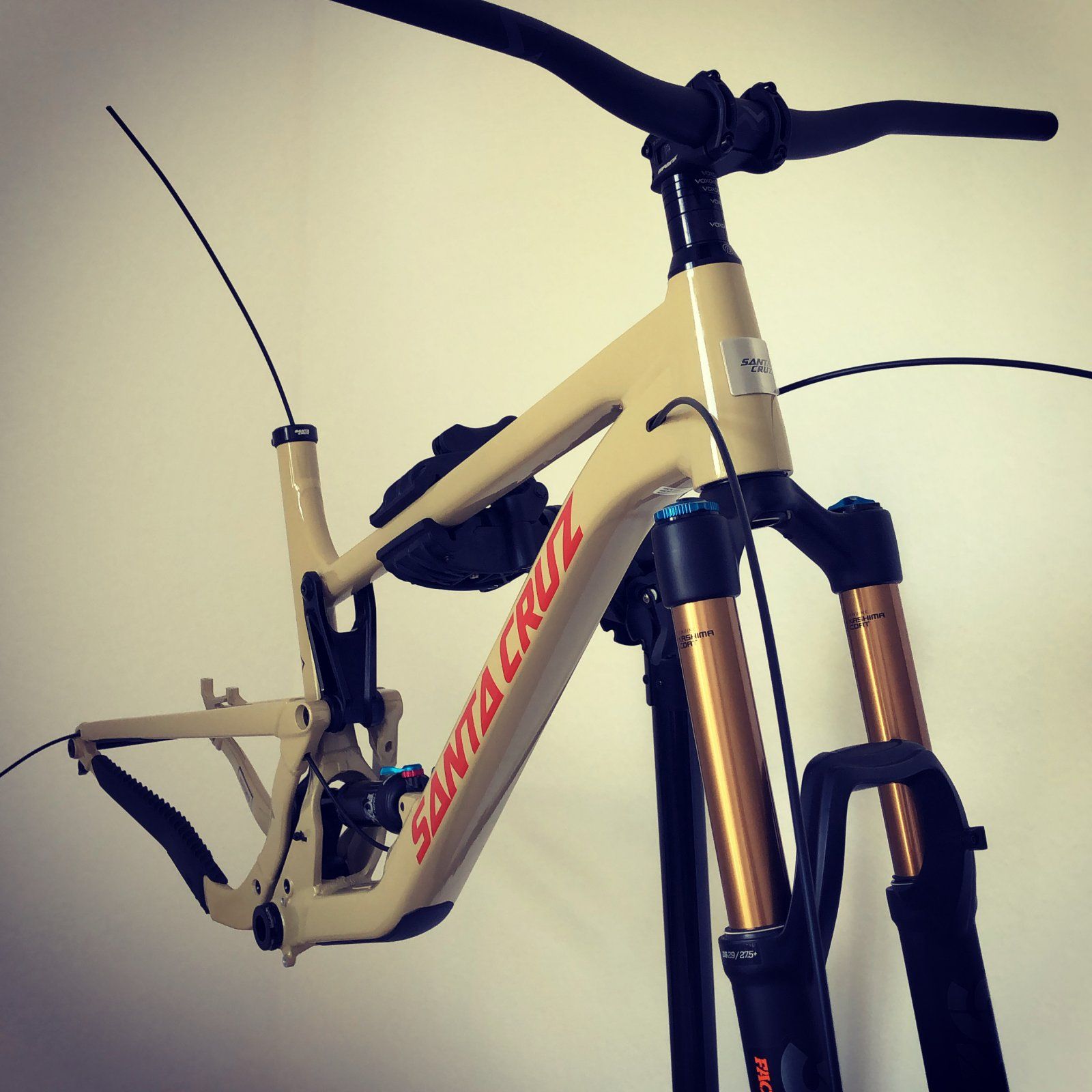

Weiter gehts! Diese Woche ist die FOX 36 Factory (auf 160 mm getravelt / 150 mm Airshift gabs auch dazu) eingetroffen. Aus einem Vorführrad mit frischem Service und voller Händler-Garantie. Und ich will ehrlich sein: es war ein saugeiles Gefühl das Ding in der Hand zu halten! Hätte ich mir das doch schon im Studium leisten können... umso schöner ist es jetzt mit 33! Jugendträume ?
Die Gabel war ungekürzt. Ich hatte bereits überlegt wie ich das einpassen (Konus aufschlagen, Kürzen, Gabelkralle) mache ohne passendes Werkzeug - gibt ja einiges auf youtube und im Forum dazu. Da mit PE-Rohr und Stahlschraube rumzuhantieren war mir dann aber doch zu müßig (wo ich auch nichts davon da hatte) also bin ich zur Bike-Werkstatt um die Ecke und die haben das auf die Schnelle erledigt. Super nett von den Jungs. Hab erstmal sehr großzügig abgelängt, kürzen kann man ja immer noch mal.
Beim Steuersatz hatte ich mich passend zum Tretlager für Acros entschieden. IS52 Ober- und IS41 Unterteil. Eigentlich ist der "Zusammenbau" der Teile selbsterklärend aber bei zwei Dingen war ich stutzig. Die beiliegende "Anleitung" ist leider eine Katastrophe! Das auf der Webseite verfügbare und sehr verständlich pdf (warum ist das nicht in der Packung???) hat auch nicht geholfen. Beim IS41 Unterteil war neben dem Konus noch ein Dichtring (unten) enthalten der in keiner der Acros Anleitungen vorkommt. Der passte aber genau auf die gefaste Seite des Lagers. Ein Anruf bei Acros hat dann auch bestätigt, dass der Dichtring zwischen Lagersitz und Lager kommt (warum ist das nicht in der Anleitung???).
Hier ist der Dichtring (oben) gut zu erkennen. Lager natürlich gut mit Morgan Blue eingefettet.
Das Beste an den Acros Anleitungen war eigentlich diese Passage. Ähm ja, nee, mach ich nicht! ?
Als nächstes wurde die Gabel montiert. Die Spacer werden noch durch unbeschriftete Carbon Versionen getauscht (endlich auch mal Carbon!) und diese hässliche Stahlschraube in der Ahead-Kappe muss auch weg! Was die bei Acros sich manchmal denken?
Bei der FOX Factory stellt sich natürlich die Frage nach den passenden Decals. Die Kombi Orange-Gold-Sand beißt sich irgendwie. Habe mir mal silber-schwarze Decals dazu geben lassen. Finde das sieht schon besser aus, oder? Das Bike wird eh sehr sparsam mit Farben ausgestattet.
Und zu guter Letzt noch ein Instashot! Sieht doch langsam aus wie ein Bike der Hobel ?
