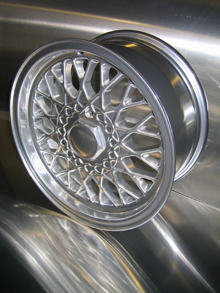

Es gibt doch so geiles Chrom-Pulver, das auch für Autofelgen genutzt wird... Evtl vielleicht sogar dunkler? Oder leicht eingefärbt? Das wär doch mal was!
(Quelle: http://www.pulverlacke.com/ )
