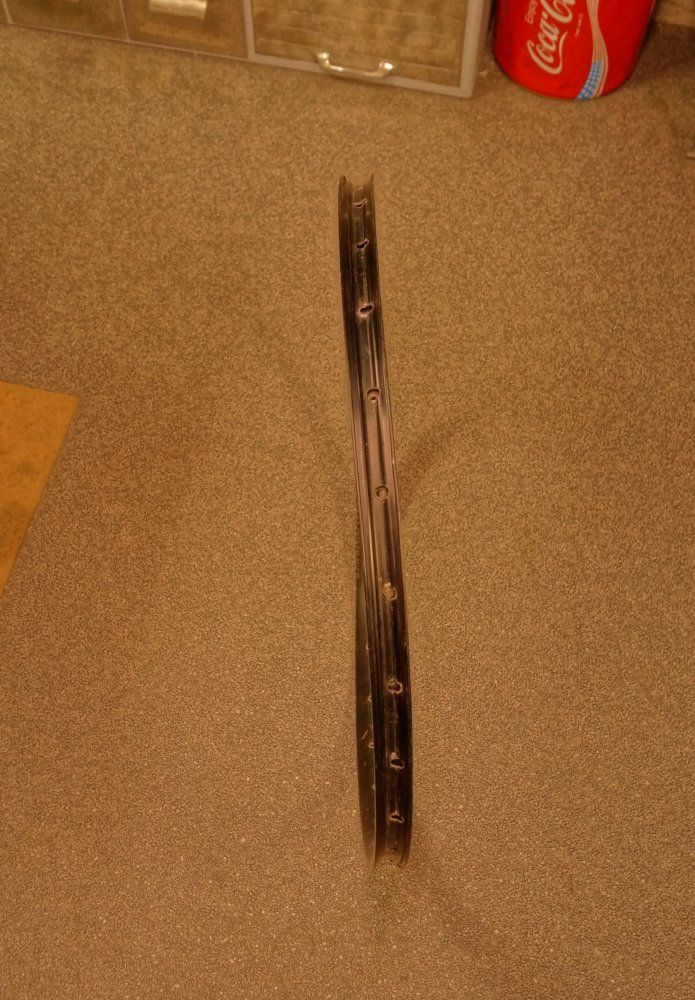

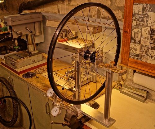

Leider haben sich meine Zweifel an der stabilität der 29" Laufräder bestätigt. Es ist leider doch nicht ganz so steif wie ein 26" Laufrad ;)
Mit der grossen Reifenfreiheit des FFWD Rahmens wäre die Felge aber sogar so noch fahrbar gewesen :D
Nun hab ich schnell eine neue Felge eingespeicht (DT 512) und es läuft wieder alles. Trotzdem bin ich mir am überlegen ein 650B+ Hinterrad zu bauen/kaufen, erstens um mal auszuprobieren wie es sich fährt und zweitens um ein Ersatzrad zu haben. Hat vielleicht jemand einen Tipp für eine günstige, breite 650B Felge oder ein Laufrad? (kann ruhig auch gebraucht sein)
Nun hab ich schnell eine neue Felge eingespeicht (DT 512) und es läuft wieder alles. Trotzdem bin ich mir am überlegen ein 650B+ Hinterrad zu bauen/kaufen. Hat vielleicht jemand einen Tipp für eine günstige, breite 650B Felge oder ein Laufrad? (kann ruhig auch gebraucht sein)

Die dtswiss xm551 eventuell?
Ja ich denke mal das ich für den Robin was gutes zusammen gebaut bekomme... sollte„ursprünglich“ja ein Coal werden doch dann ist er mit einem Fastforward Probe gefahren. :D
Na das is doch schon mal viel versrechend und spricht für den guten Geschmack :D
Macht ja auch Spaß das Teil, ich vermiss meins fast täglich :heul:
