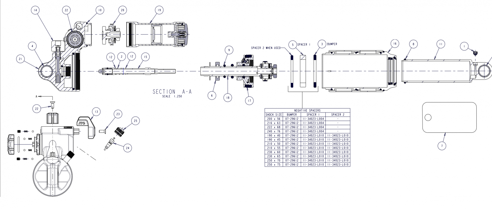

@Symion leider verstehe ich es immer noch nicht wirklich.
Wenn ich mir diese Zeichnung anschaue, dann passen die Spacer und Bumper zu dem wie es bei mir aussieht (und auch zu dem Bild das FRX-rider gepostet hat). Allerdings komme ich nur auf 50mm anstatt 55mm auch bei der Einbaulänge hätte ich jetzt gesagt, dass es eher 205 als 210mm sind. Aber das konnte ich nicht so genau ermitteln.
Du sagst jetzt, dass ich alle Spacer (ausser dem Bumper) entfernen soll, richitg? Zustäztlich, wenn ich es richtig verstanden habe, würde sich dann die Einbaulänge von ~205 auf ~220 ändern und Hub auf ~65.
Irgendwie ist das alles verwirrend und ich finde auch irgendwie nicht so viele Infos im Netz... :(
Bild stammt aus Service-Guide Mara Pro: https://hayesbicycle.zendesk.com/hc...Mara_Pro_Piggyback_Complete_Service_Guide.pdf
Nummer 6 ist der Spacer, der den Hub begrenzt. Mit Spacer z.B. 50 mm / ohne Spacer 55 mm Hub. Die Nummer 5 ist der Topoutspacer. Den darfst du nicht entfernen, weil der beim Ausfedern den Anschlagpunkt markiert. Nimmst du ihn raus, dann wird weder Einbaulänge noch Hub länger, sondern die Nummer 17 schlägt auf die Nummer 8.
@Caese vielen Dank für die Erklärung. Das hat mir sehr geholfen. Das heißt beide Spacer müssen drin bleiben.
Jetzt muss ich nur noch genau ausmessen und die genaue Einbaulänge überprüfen und nachschauen, ob ich auch den Spacer #6 habe.
