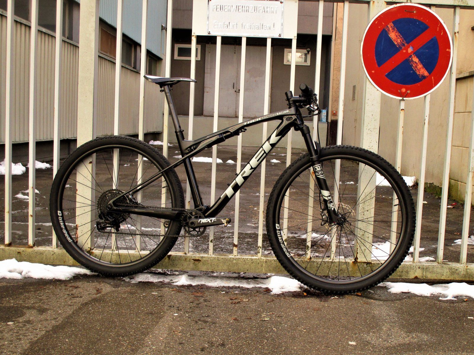

Mein Aufbau eines Trek Supercalibers
Wie auf Pic, fahrbereit mit Pedale, Flaschen und Garminhalter 8,46kg
Gabelschaft muss nach den ersten Ausfahren noch angepasst/gekürzt werden.
Alle Decals sind grau matt - mein "schlauer" Fotoapparat versucht aber immer ein weiß daraus zu machen
sehr schön... geht ja doch auch in leicht!
Eine Teileliste wäre noch interessant
Rahmengrösse?
Größe L

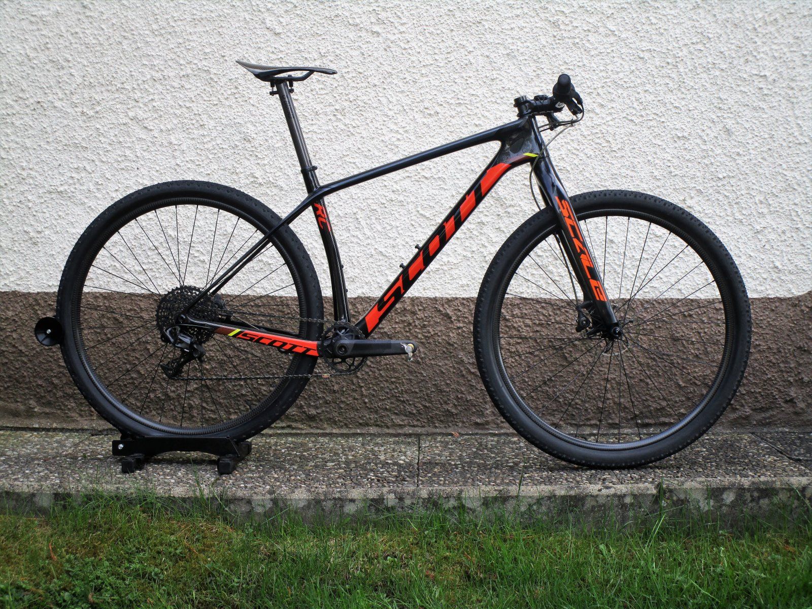

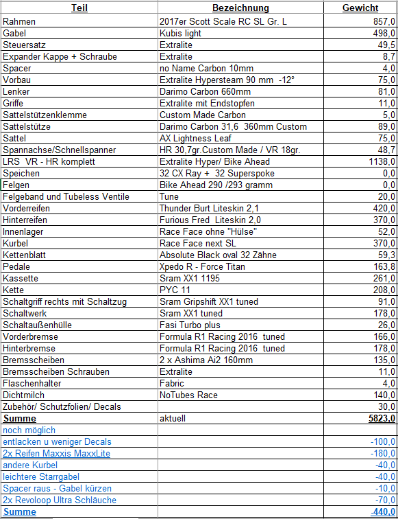

Eine Teileliste wie damals beim Scott Scale hab ich nicht.
Ich hab von etlichen Teilen die Gewichte.

Wie teilweise in der Natur
von der "fetten" nicht so ansehlichen Raupe
Out of Box wie auf Pic also ohne Pedale 11,61 kg;-(((
Zum "Schmetterling" im nun fahrfertigen Zustand 8,46 kg
Außer dem Rahmen wurde zu 95% alles getauscht und der Rahmen selbst optisch "überarbeitet"

Was für eine Verwandlung! Klasse gemacht... zum Verlieben!

Wow, was für ein Umbau und was für ein Ergebnis.
Das ist schon ein sehr sehr geiles Bike.
(Damit könnte man jetzt sicherlich einen XC Weltcup gewinnen. Nur ich nicht )

Wenn mein aufgebautes Scale mit angehängter Teile Liste 5,84 kg wiegt - dann wäre das Trek ca 2,6 kg schwerer
-2,6 kg sind doch schon ne ganze Menge - oder?

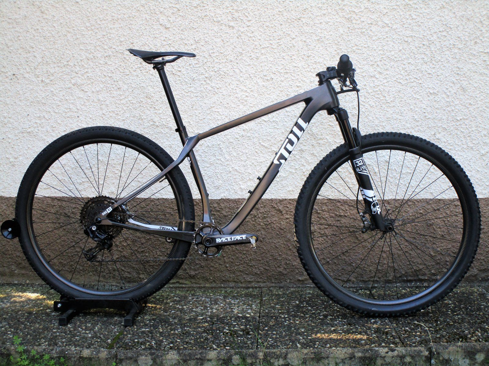

Noch exakter ist aber der Vergleich zu meinem Stoll das wie auf Pic 7,04kg wiegt
Die beim Stoll verwendeten Teile sind zu 90% identisch zum Trek
Dass das Trek dann aber trotzdem fast 1,5kg schwerer - 1,5 kg sind ne Menge - oder?
Warum soll es noch schwerer sein?
Denn
Fakten:
Das Rahmengewicht vom Stoll in meiner 780Plus Version ist 831 gramm
Das Rahmengwicht vom Supercaliber, selbstgewogene 2080 gramm. Mit sehr viel Lack- zuviel Lack
Die von mir angegebenen Rahmengewichte sind "nackt" gewogen - ohne alle sonstigen Teile - nur der Rahmen mit Dämpfer
Dass die Bike Bravo den Rahmen mit 2251gramm gewogen hat - liegt daran sie mit Steckachse - Schaltauge und vielleicht/wohl auch mit Innenlager und Kleinteilen( wie Zuganschläge etc )gewogen hat.
Unterschied der Rahmengewichte- das Trek wiegt also 1249gramm mehr, vom Rahmen her, als das Stoll
Würde ich also alle Teile vom Stoll 1 zu 1 ans Trek schrauben, würde es 8289 gramm wiegen
Mein Supercaliber wiegt aber 8,46 kg
Das Mehrgewicht (171 gramm) am Trek sind begründet, duch ein schwereres Schaltwerk(am Stoll ein getuntes XX1) einen schwereren Vorbau (am Stoll einen Intend), eine schwerere Kette, sowie den original Trek Steuersatz in Verbindung mit Knock Block
Also alles völlig berechenbar (im Sinne des Wortes) und nachweibar.
