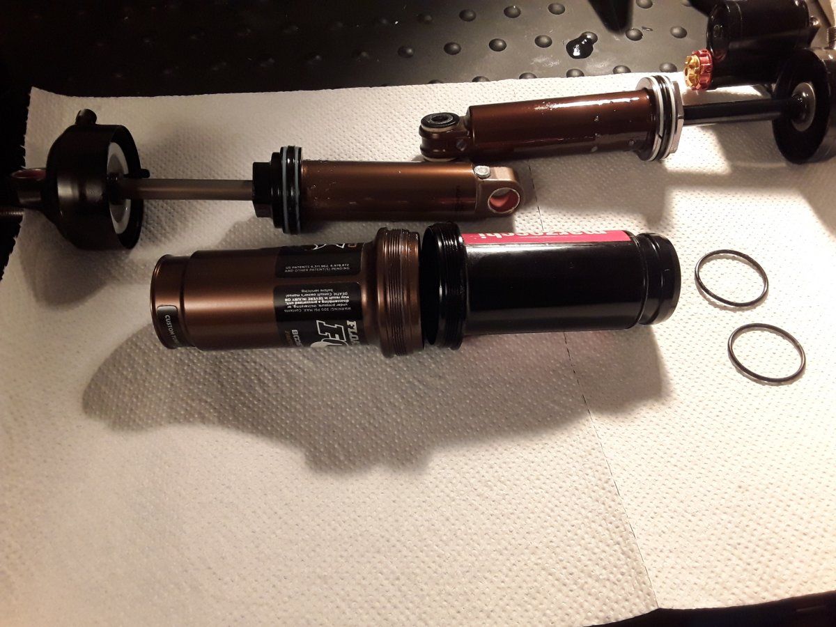

Hattest du eigentlich probiert,ob der normale fox Körper mit dem unteren evol air sleeve passt ?der ist oben ja auch recht schmal im Gegensatz zum debonair .

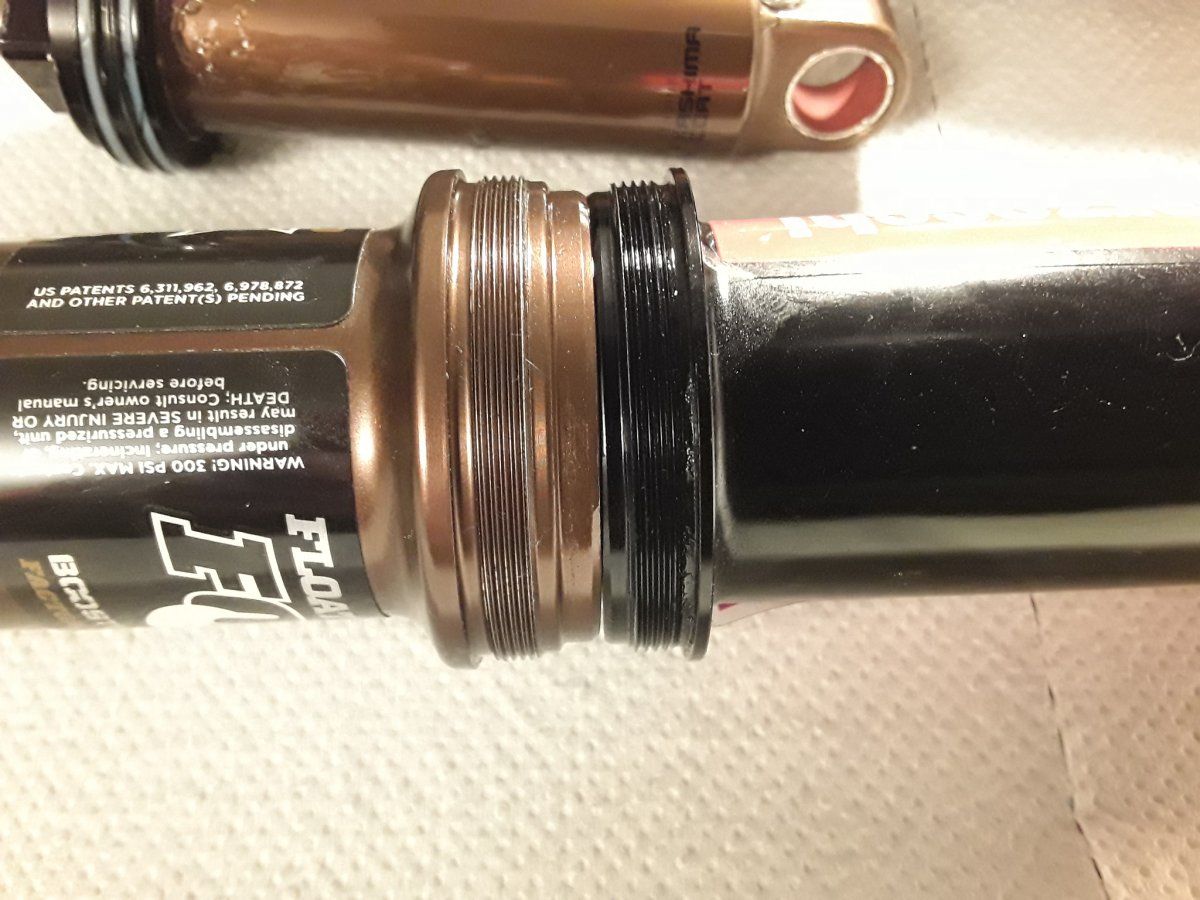

Das habe ich gestern einmal getestet und mir meinen FOX RP23 CTD geschnappt. Das Gewinde des Fox sieht zwar gleich aus, scheint aber etwas größer im Durchmesser zu sein.
Der untere Dichtflansch, der am O-Ring im Dämpferkopf anliegt, ist beim Fox-Gehäuse ebenfalls länger.
...erwartungsgemäß passt das Fox-Gehäuse auch auf den Luftkolben des Marzocchi...
...aaaaaber....
...der dickere Bund oberhalb des Gewindes kollidiert mit den Piggybacks...!
Also passen die Fox EVOL-Kammern definitiv nicht an unsere Marzocchis.
