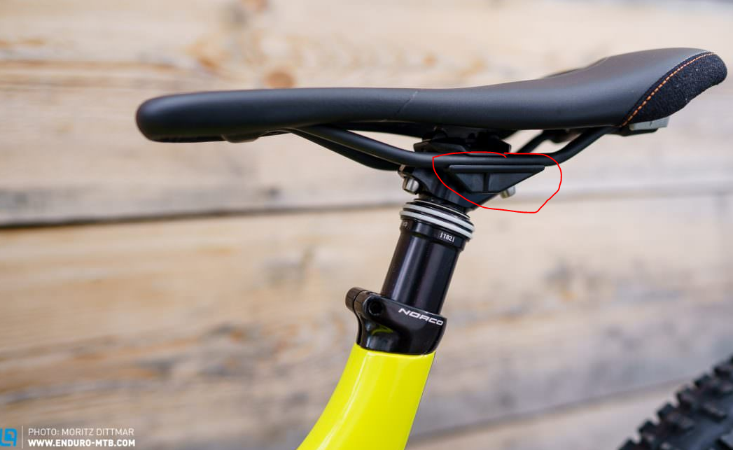

Bei der Moveloc und wohl auch bei der Nivo (weil gleicher Kopf) kann man den unteren Teil der Sattelaufnahme um 180° drehen, damit lässt sich der Sattel locker um die 7 mm weiter nach vorne schieben.
Außerdem ist die Nivo für die Zukunft gerüstet, die Hersteller schießen mit den Sitzwinkeln tw. schon wieder über's Ziel hinaus und man muss zurückrudern äh schieben. ;-)
Dabei seit
28. April 2015
Punkte Reaktionen
637
Vielen Dank für den Hinweis, hab es auch gerade nochmal beim Enduro-test gelesen: "....Die Position des Sattels lässt sich großzügig nachjustieren, die NIVO verfügt über einen leichten Setback von 7 mm. Fährt man gerne mit dem Sattel sehr weit vorne, lässt sich die untere Schiene drehen, um mehr Support zu bieten."
