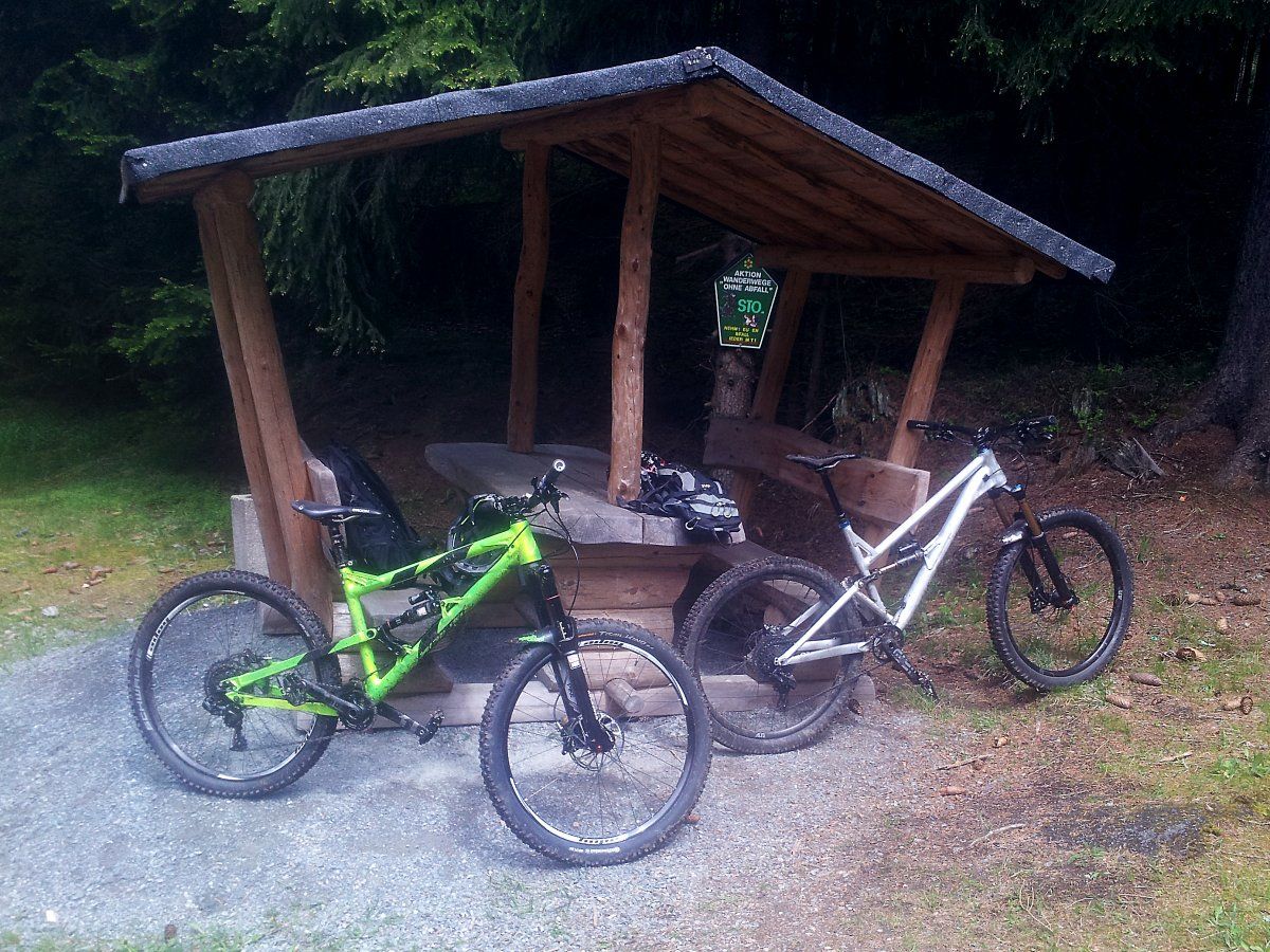

Ja, das habe ich auch getan. Übrigens mit einem Kollegen, dessen Nicolai ION 16 keine Möglichkeit bietet, einen Flaschenhalter zu montieren. Das wäre dann auch nichts für dich. Nur so zur Information, falls du noch mal im Nicolai-Thread vorbeischauen willst, um zu sagen, dass das Bike ohne Flaschenhalter für dich leider nicht in Frage kommt (bis jetzt ist in dem Thread zum Ion 16 das Thema Flaschenhalter nämlich noch nicht angerissen worden).

Ja, das habe ich auch getan. Übrigens mit einem Kollegen, dessen Nicolai ION 16 keine Möglichkeit bietet, einen Flaschenhalter zu montieren. Das wäre dann auch nichts für dich. Nur so zur Information, falls du noch mal im Nicloai-Thread vorbeischauen willst, um zu sagen, dass das Bike ohne Flaschenhalter für dich leider nicht in Frage kommt (bis jetzt ist in dem Thread zum Ion 16 das Thema Flaschenhalter nämlich noch nicht angerissen worden).
