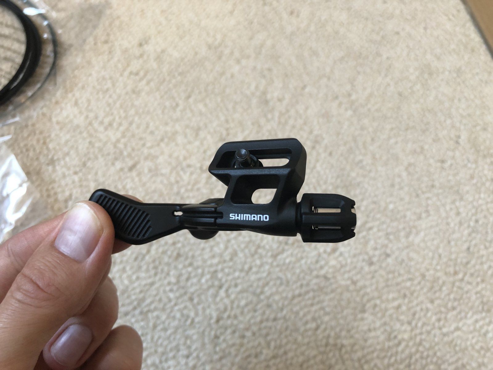

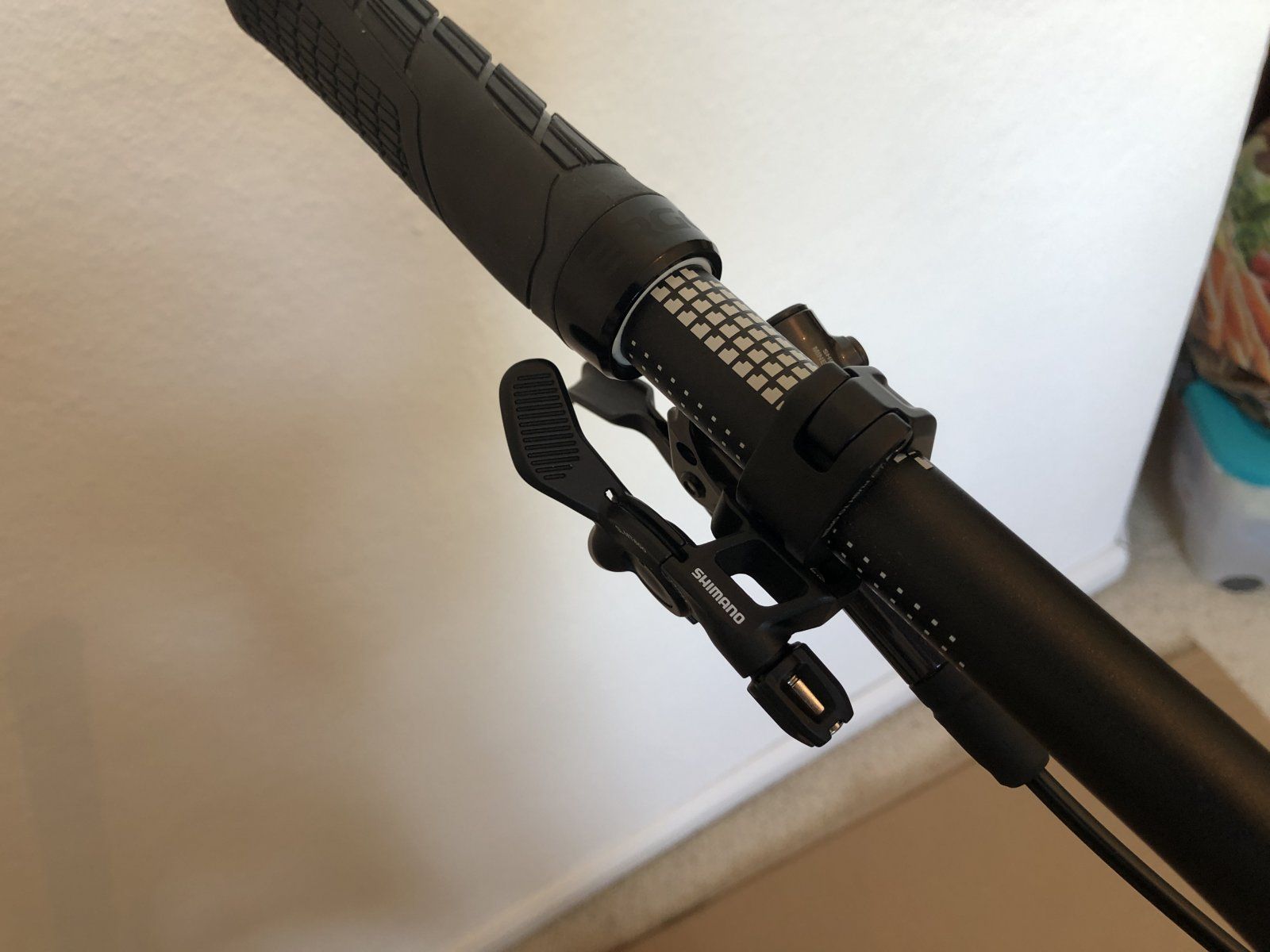

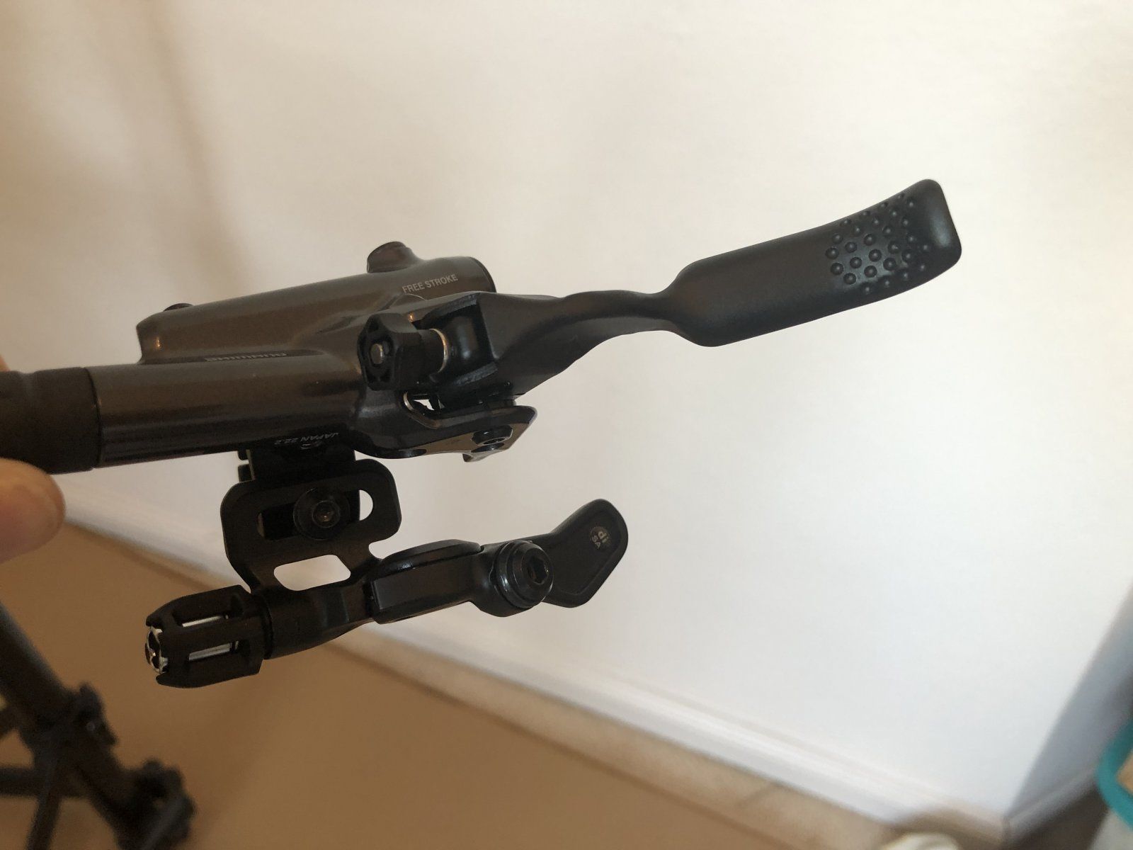

Anschließend ging es an den Einbau der Sattelstütze. Die Außenhülle hatte ich schon ganz zu Beginn eingezogen, als der Rahmen noch "nackt" war. Und darüber bin ich auch verdammt froh. Muss eine Höllenfummelei sein das nachträglich zu machen. Den Bowdenzug habe ich mehrmals ein- und ausgefädelt, denn wie so oft ging es nicht ganz "reibungslos". Weil ich den Schimano remote lever verwende, wollte ich auch den
Shimano Bowdenzug für die Ansteuerung der BrandX nehmen. Allerdings ist diese fest montierte Endkappe am
Shimano-Bowdenzug minimal größer als die vom BrandX-Bowdenzug. Wenn man nun die Tonnenmutter der Stütze (ich nenn das jetzt mal so) auffädelt, steht die Endkappe des Bowdenzugs an den Seiten ganz leicht hervor und passt damit nicht mehr in den Auslöse-Mechanismus der Stütze. Viel Palaver um ein kleines Problem zu erklären, aber vielleicht interessiert es ja jemanden
Also doch den Zug von BrandX verwendet.
