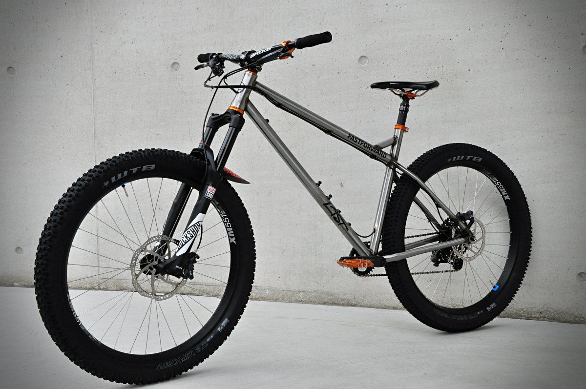

Das wird bestimmt was schönes aus titan . Ich bin am Wochenende an einem E-Bike zum testen mal 27.5+ Reifen gefahren. Ich war sowas von begeistert von der Traktion und den Dämpfungseigenschaften. Nun ärgere ich mich ein bissl, dass ich doch damals direkt auf 29er gegangen bin, da ich mir wirklich vorstellen kann, dass das Radl was damals vom Seppl aufgebaut wurde und auch 27.5+ Reifen verbaut hatte, wirklich eine optimale Mischung mit dem Fastforward wäre. Ich müsste dann die 29er Laufräder + Pike verkaufen. Ob sich das lohnt :-( ???? Mal schauen.

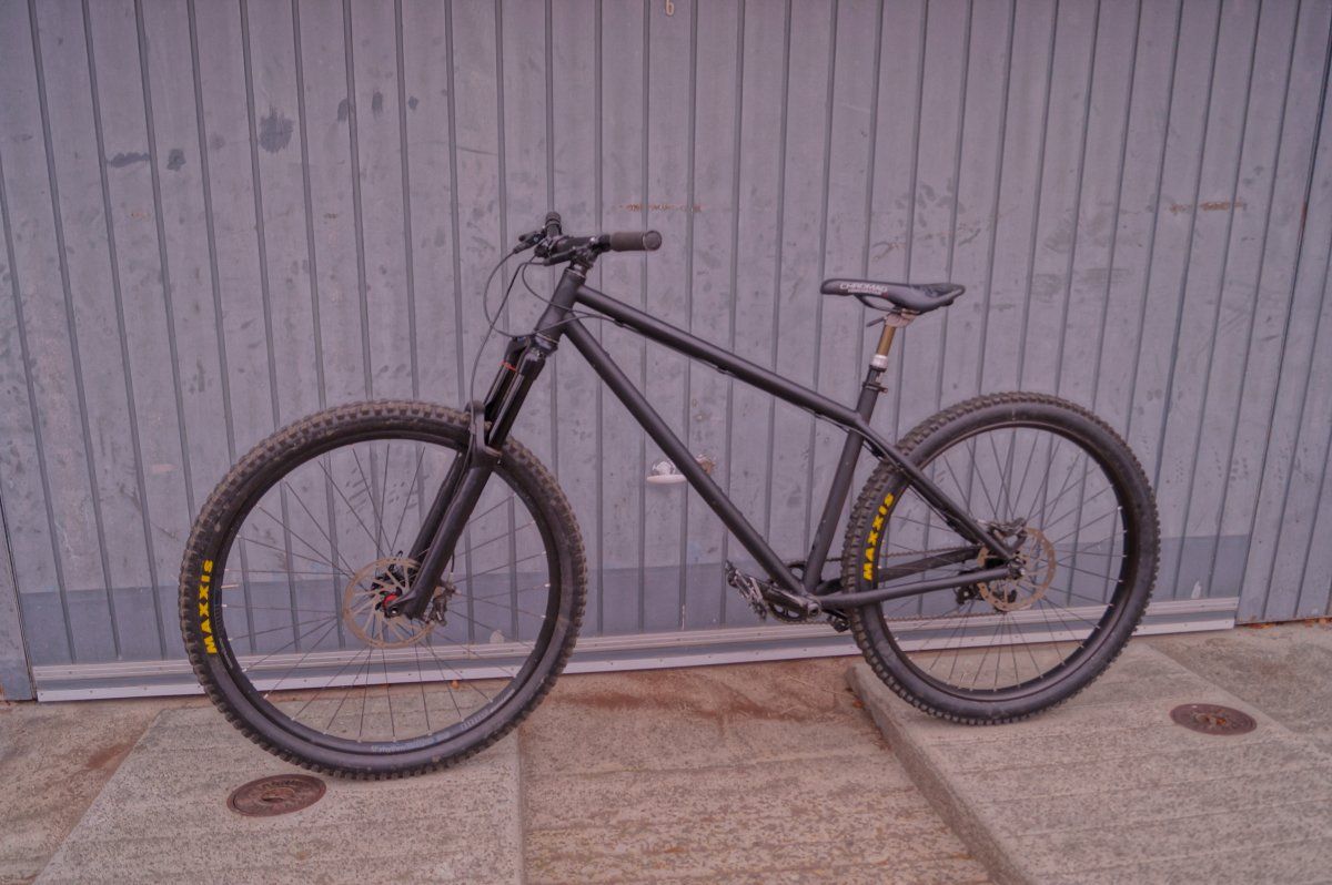

Hier noch ein Foto von der Verflossenen

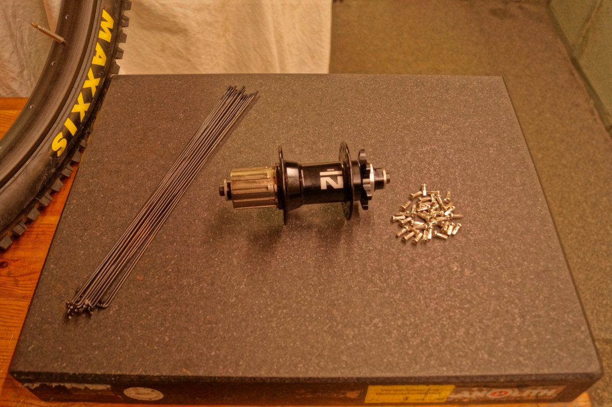

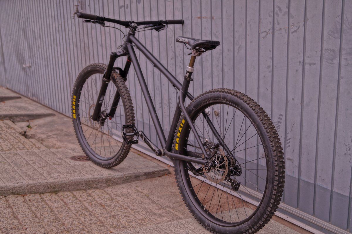

Nach dem guten Tip für die günstige Felge, hab ich mal alles bestellt um ein Hinterrad aufzubauen. Heute morgen eingespeicht und mal zum probieren montiert.
Eine Probefahrt hab ich leider noch nicht gemacht, im moment ist nur ein normaler Minion 2.4 drauf. Hatte gerade nichts anderes da.
Warscheinlich werd ich dann einen Maxxis Rekon oder Minion in 2.8 draufmachen.
