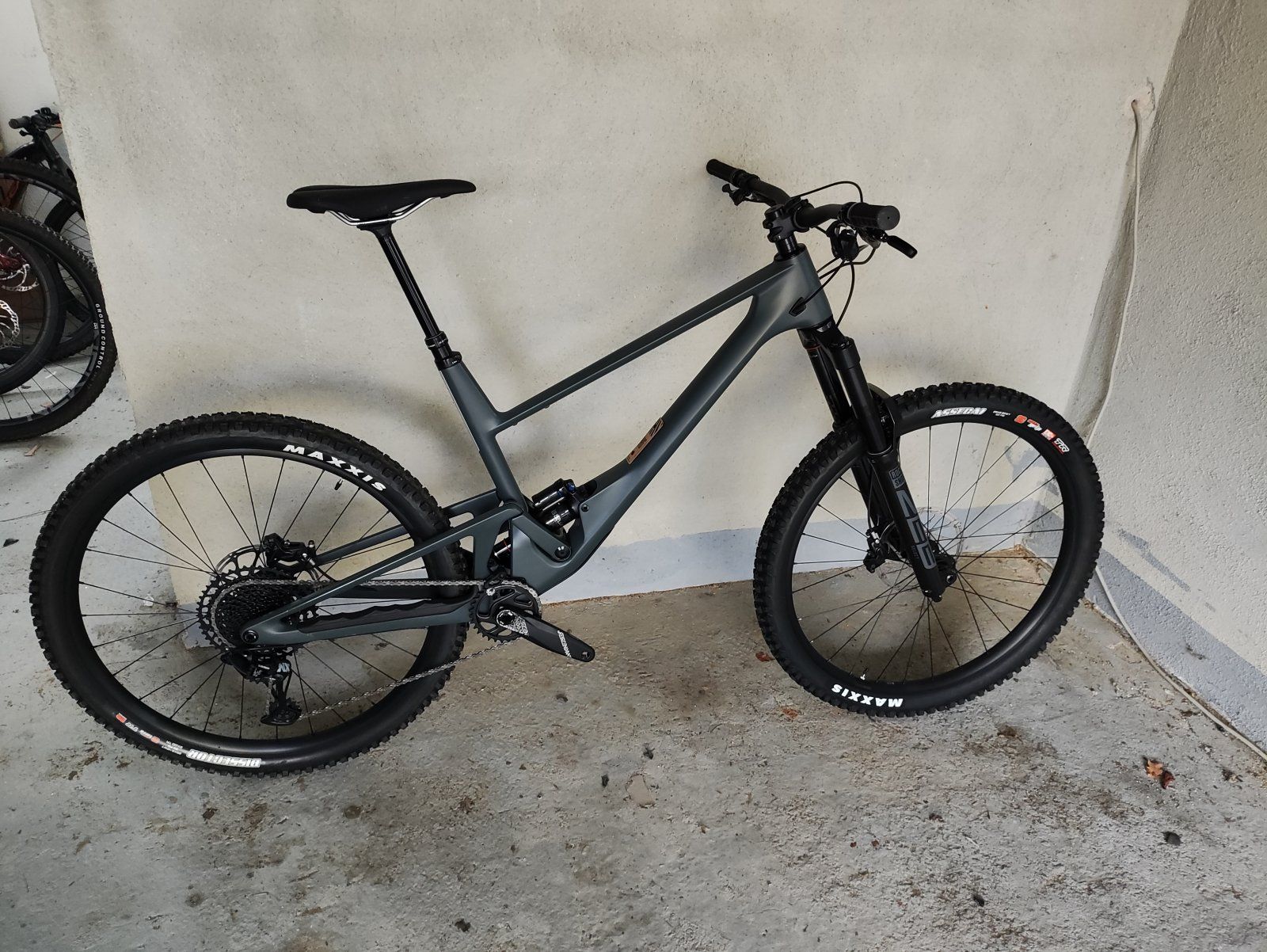

Gute Frage. 😅
Ich bin das Rad leider noch nicht so ausgiebig gefahren, wie damals das Insurgent. Sprich, mir fehlt noch ziemlich viel Erfahrung, wenns wirklich mal ruppig wird. Das bisschen Isartrails mag ich ungern als Benchmark hernehmen.
Aber..... So prinzipiell fühle ich mich auf dem Rad sehr wohl. An die Länge habe ich mich ziemlich schnell gewöhnt und es sollte laut Strava auch das schnellere Rad sein. Der Hinterbau ist aber halt doch deutlich anders, als der Delta vom Evil. Das Evil hatte dieses unendlich Federweg Gefühl. Das Scor ist straffer, was aber nicht unbedingt negativ gemeint ist. Durschläge habe/hatte ich an beiden Rädern aber nicht. Ich habe aktuell den Float X im Aftermarkt tune drin. Das passt eigentlich ganz gut, man könnte aber sicher noch etwas am Dämpfer fein abstimmen, mit angepasstem Tune. Das entscheide ich aber erst nach dem nächsten Finale Urlaub. Aktuell passt es so ganz gut.
Was mir richtig auf die Nerven geht am Scor ist das Putzen nach einer Matschfahrt und auch etwas die Storagebox. Letztere hätte man ruhig etwas tiefer gestalten können. Normalen Schlauch bekomme ich da so nicht wirklich rein. Aerotan und Konsorten passen ohne Mühe, kaufe ich aber aus Prinzip nicht.

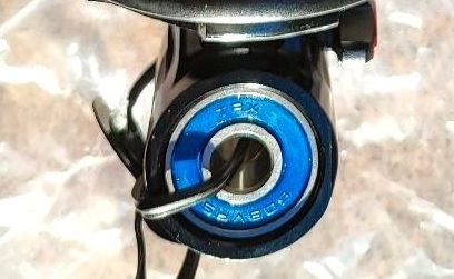

Uffbasse! welches RS Modell? Gerade die neuen Air haben weniger Platz am unteren Dämpferauge ...wenn man auf das Bearing Mount abzielt, bei dieser Frage. 22er RS Coil, dort passt das Fox 8x30 Bearing, falls schon vorhanden.
Bei einigen RS Dämpfern braucht es dann das:
RockShox Eyelet Bearing Kit
Von den Dämpfern her selbst, passt von RS alles im Bereich 205x57.5 bis 205x62.5 (65 vermutlich auch), so meint das SCOR:
kompatible Dämpfer
22er RS SD Coil mit Fox bearing (meiner):

Wenn: 8x30 Bearing?
Veto. Was soll da nicht passen?
Ich meine dass mein SD von Haus aus genau so verbaut war. Da kommen aber rechts und links noch 2 Abdeckscheiben hin, wie bereits erwähnt wurde.
Oben Unten
