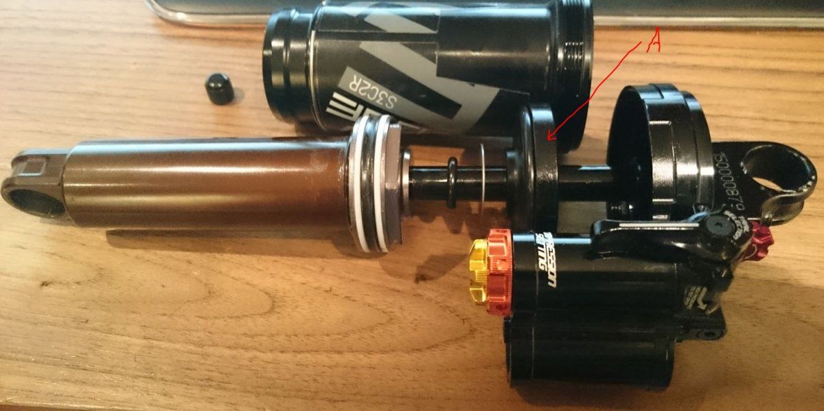

Nachdem ich von einem netten Forumsuser ein 200/51er Modell erstanden hatte, musste dieser auf 57mm Hub umgebaut werden.
Dazu muss der Spacer A (Distanzstück) vorsichtig entfernt werden.
Vorsichtig dann, wenn ihr die Übung ohne komplettes Öffnen des Dämpfers durchführen wollt.
Hier ist ein heißer Lötkolben mit stumpfer Spitze einer scharfen Zange vorzuziehen, um unbedingt Kratzer und Schäden an der (schwarzen) Kolbenstange der Dämpfung zu verhindern.
Anhang anzeigen 444933 Anhang anzeigen 444934
Einfach langsam eine "Käse-Ecke" aus dem Spacer herausschmelzen und den Spacer per Hand entfernen. Die kurze Temperaturspitze, die auf den letzten Millimetern auf die Kolbenstange einwirkt, ist für die paar Sekunden unkritisch.
Habt ihr diesen Schritt erledigt, besitzt ihr nun einen 200/57er Dämpfer.
Das beschriebene Verfahren funktionert aber nur bei den 200mm Dämpfern.

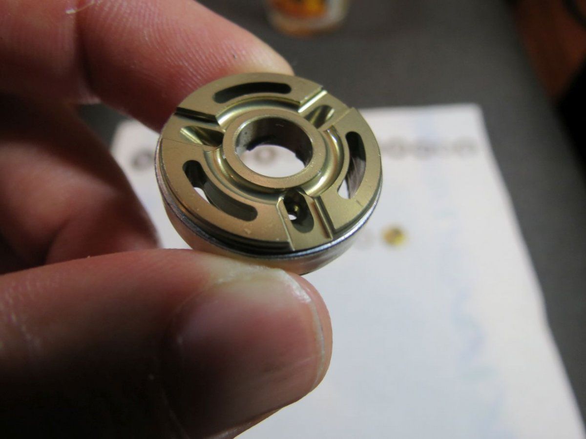

Der Dämpfungskolben: (die Einlauftrichter der Zugstufen sind doch mal klasse!!!)
Der Shimstack: (oben Druckstufe; unten Zugstufe)
Druckstufe:
4 x 20x0,12
1 x 20x0,17
1 x 12x0,12 (Crossover)
1 x 18x0,12
1 x 17x0,12
1 x 16x0,15
1 x 15x0,15
1 x 14x0,15
1 x 11x0,2
+ Anlegescheibe (konisch)
Zugstufe:
2 x 14x0,12
1 x 11x0,16
2 x 13x0,12
1 x 12x0,16
1 x 11x0,2
+ Mutter
Das war es erst einmal, da das Limit der Bildanhänge erreicht ist und die Zeit auch mittlerweile recht fortgeschritten ist.
Bis demnächst!

Du kannst das Luftvolumen in der Kammer etwas verringern, indem du wenige ml Öl reinkippst.
Kann mal nachschauen ob Fox Spacer passen. Von der Form müsste ein Spacer für den 053 ähnlich sein, Original gibts da meines Wissens nichts von MZ.
Mal eine Frage und zwar, habe ich bei meinem 053 die Luftkammer ab gemacht wenn ich den Dämpfer komprimire kommt auf den Ersten paar cm vom Hub ein komisches Geräusch hört sich fast so an als wäre da Sand drin. Deutet das auf Luft im System hin oder ist es das Öl was durch die Shims gedrückt wird?
Meiner Meinung nach liegt das Problem im Abstreifer. Dieser ist wirklich sehr stramm, kommt da nun etwas Dreck durch dann schmirgelt der ordentlich.
Leider gibt es meines Wissens nach keine Alternativen Dichtungen. Helfen tut ordentliches schmieren, auch des Abstreifers und kürzere Reinigungs- und Nachschmierintervalle der Luftkammer. Das kann man ja auch daheim machen.
