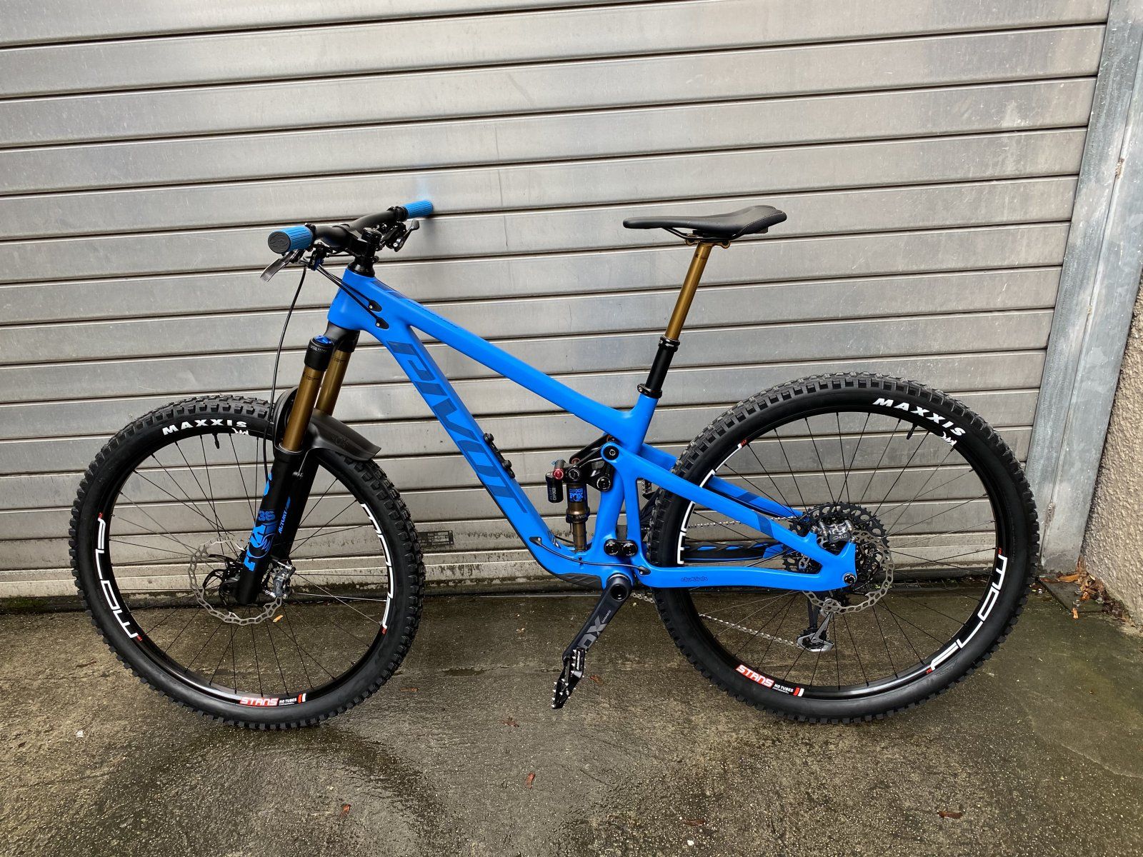

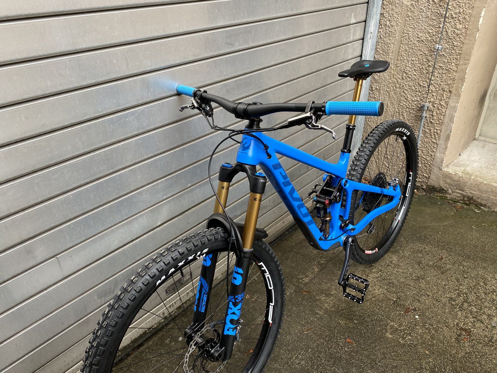

Da ist es endlich aus 60 Tagen wurden zwar wenig mehr, aber in Anbetracht der allgemeinen Knappheit von Komponenten hätte es schlimmer kommen können.
Ich schätze es liegt zum großen Teil daran dass ich die Pro X01 Ausstattung genommen habe, mit Shimano hätte es vermutlich deutlich länger gedauert.
Vor der ersten Fahrt habe ich noch den Fox Mudguard installiert und die Trickstuff statt der SRAM montiert sowie den Intend Vorbau.
Bin schon sehr gespannt auf die ersten Eindrücke

Tolles Bike, jetzt gibt´s ja noch ne weitere Farbe. Viel Spaß damit.
Das Switchblade ist auch hier eingetroffen. Macht Spaß.
